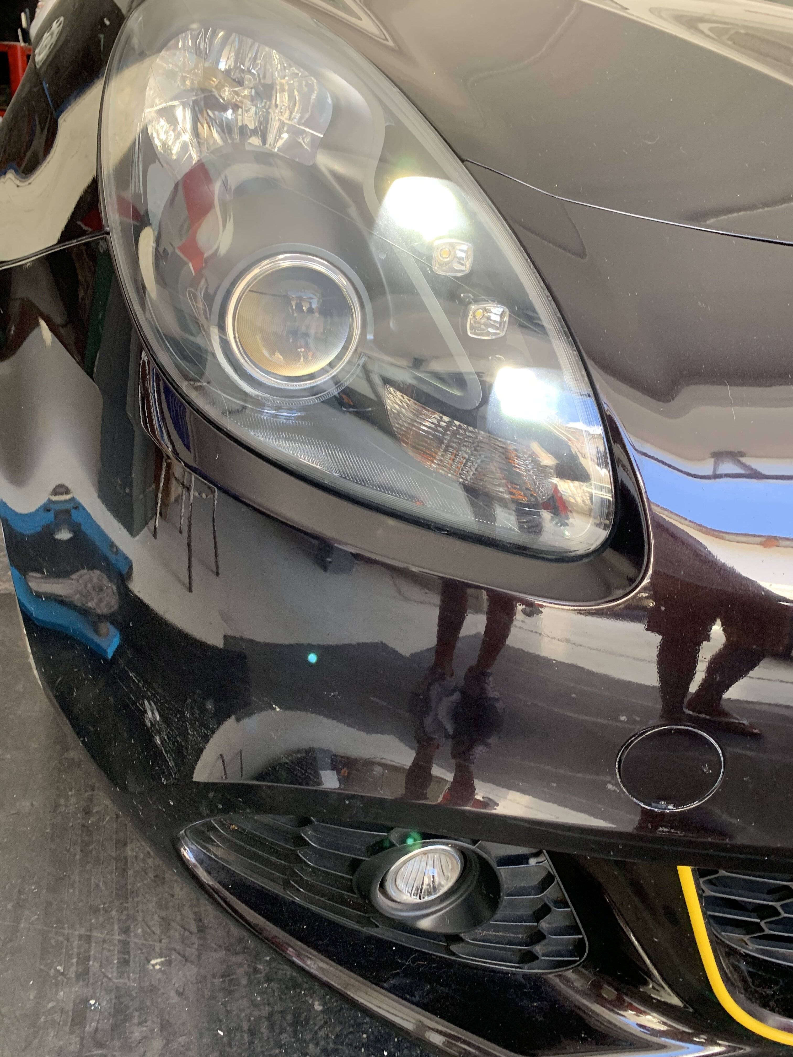

Ho 2 led di posizione anteriori che si sono fulminati.
Pensate debba cambiare tutto il faro?

Devi cambiare il faro oppure smontarlo e vedere che tipo di led sono nell speranza di trovarli online

alla fine il mio elettrauto sto procedendo con il cambio faro.
Non è possibile cambiare solo i led fulminati.

il faro originale costa circa 320€ in Alfa...su internet si trova anche a meno.
Quelli che spaventano sono quelli Xeno che costano circa 900€ l'uno

ciao, ma cambiare per cambiare, forse prima è meglio cercare di aprire il faro e prima provare a cambiare il led fulminati, poi al massimo se non va, si cambia tutto
