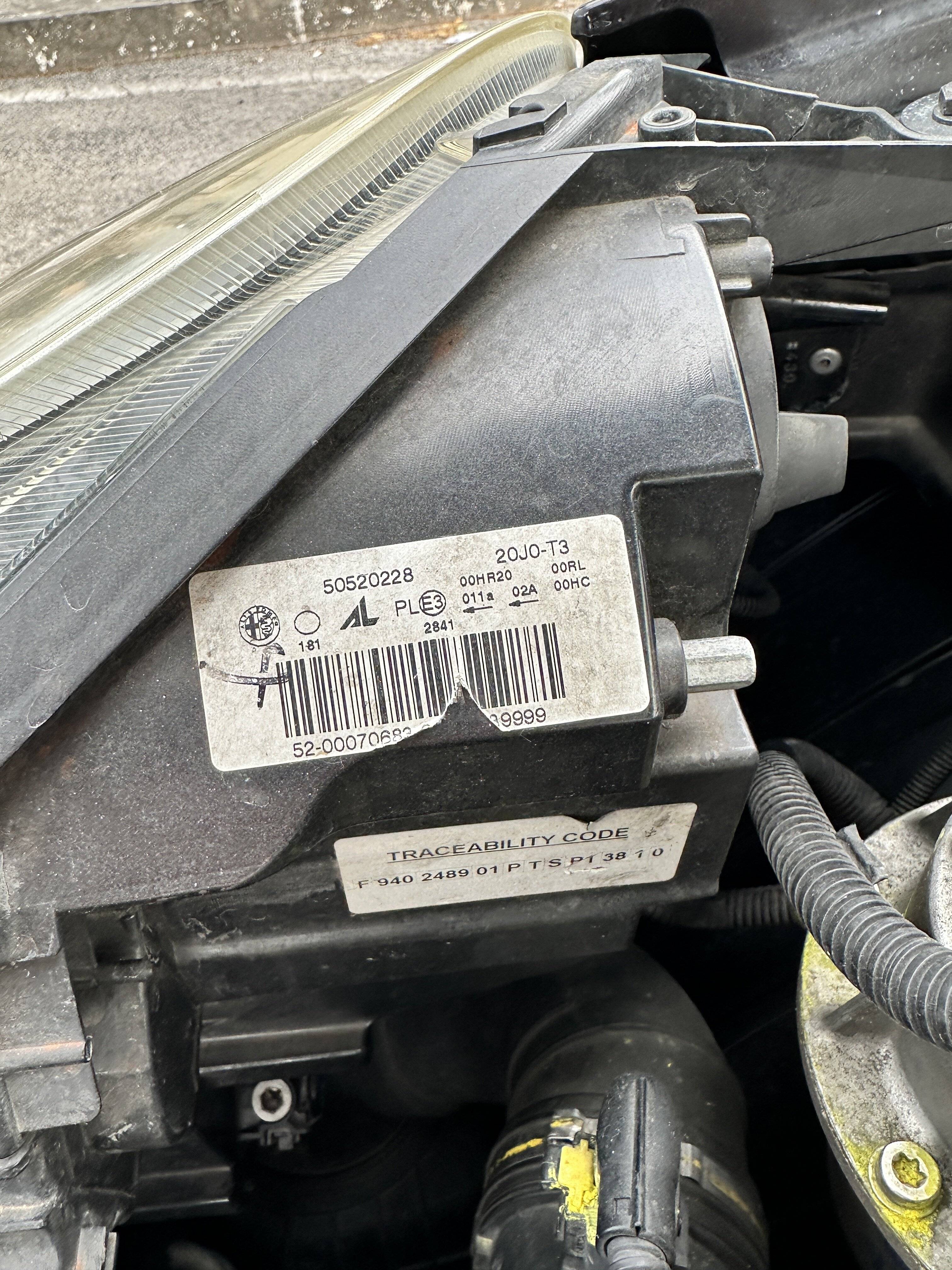

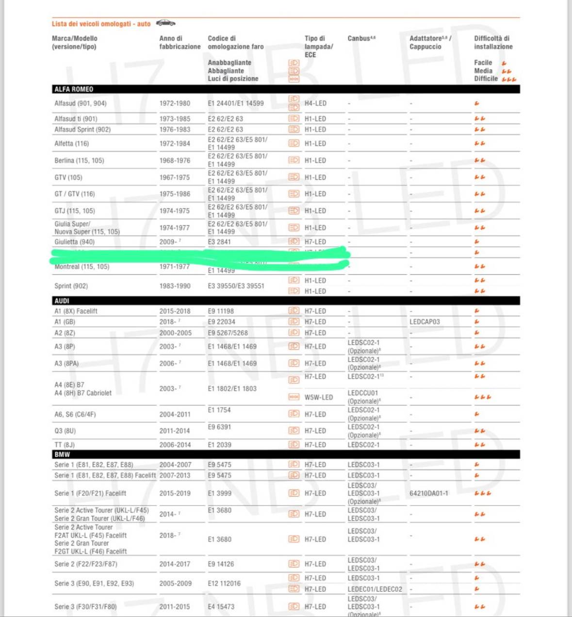

Occorre verificare la corrispondenza tra il codice di omologazione impresso sui fari della Giulietta con il codice riportato nella lista dei modelli per i quali è valida l’omologazione, nel nostro caso “E03 2841” Giulietta 2010 ->
È una verifica importante e semplice da fare, poiché per lo stesso modello di auto potrebbero esistere anche più codici di omologazione fari.
Se il codice di omologazione non corrisponde decade la validità dell’omologazione per applicazione specifica.
Dichiarazione dell'ingegnere Alessandro Bizzotto, R&D Automotive Aftermarket LED Osram
Già fatta e corrisponde. I miei led sono omologati per uso stradale in Italia su Giulietta. I codici corrispondono quindi perfettamente legali. Osram, e c’è scritto sul sito, ha chiesto all’Italia di omologare alcuni veicoli con i led. Richiesta approvata! Sono legali
