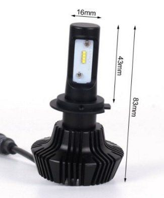

Visualizza allegato 119962ragazzi ma a livello teorico con queste misure (non ho mai messo mano ai fari quindi non so bene gli spazi interni) potrebbe starci nell alloggiamento o è troppo grande(piccolo)? come anabagliante h7 intendo
Di spazio per gli anabbaglianti (come scritto DECINE di volte) ce n'è a volontà.
E per gli abbaglianti?

All'inizio pensavo di modificare l'originale, ma poi mi toccava ricomprarli in caso dovessi tornare indietro.
Invece ho costruito dal nulla 2 tappi uguali agli originali, soltanto più profondi con un foglio di gomma di circa 3 mm di spessore, oportunamente tagliato ed incollato con il Bostik e poi sigillato con del silicone.
