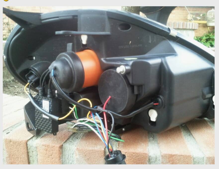

Io personalmente prima di forare o addirittura eliminare il tappo proverei a prolungare lo spazio utile utilizzando un tratto di tubo in gomma del giusto diametro. Ti allego una foto trovata sul web per farti capire cosa intendo: uploadfromtaptalk1459678517677.jpg
Magari un tubo in gomma nero sarebbe anchd meno evidente invece che questo arancione ;).
In questo modo magari riusciresti a piazzare anche i driver all'interno, se non troppo grandi.
