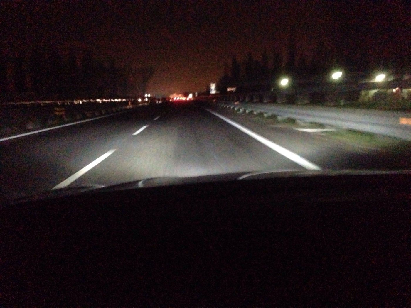

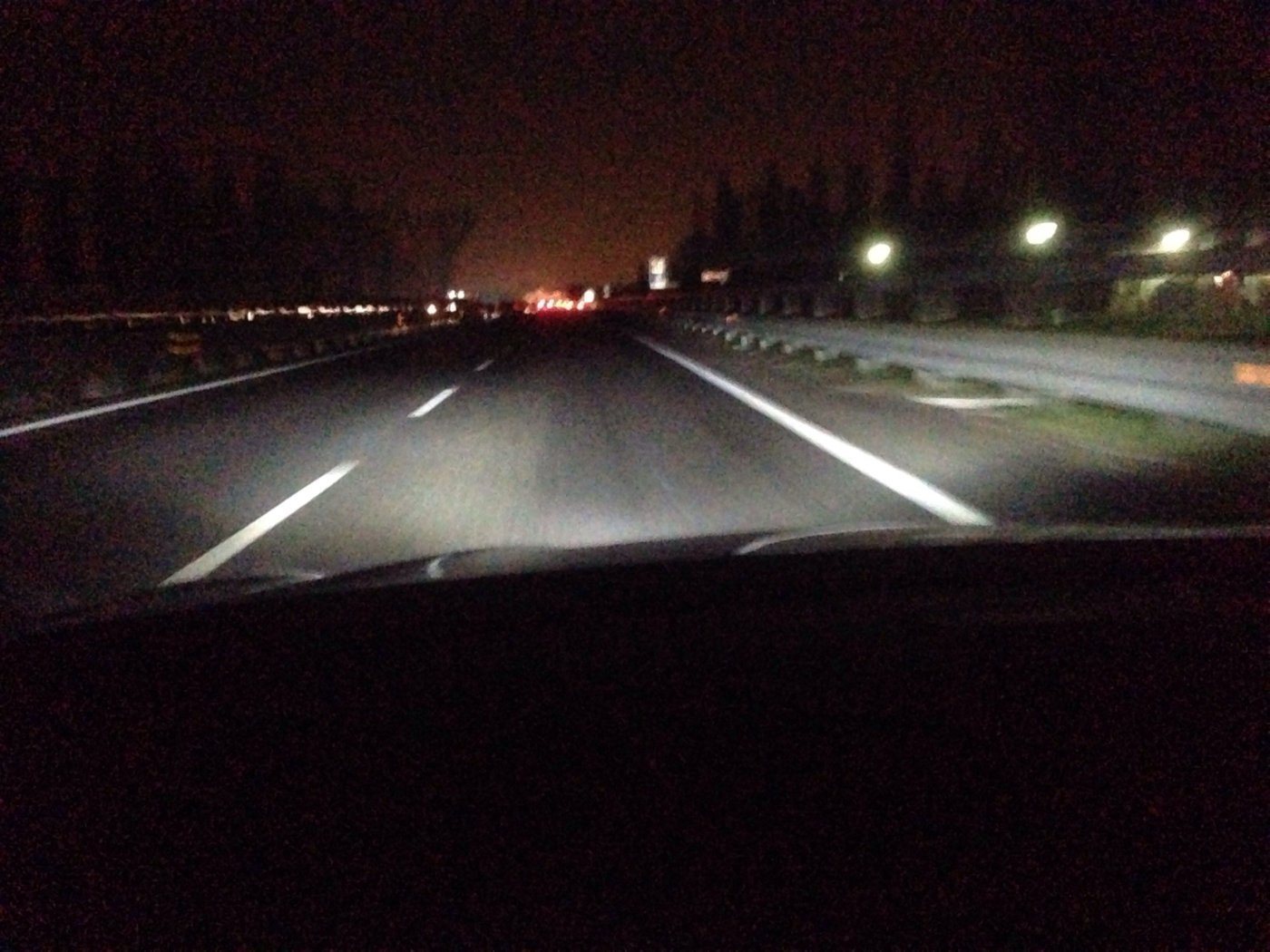

Funziona che è una bellezza[emoji7]!!!
Ecco le foto
Ero sulla Rivoltana, non so il numero[emoji16]... non rende in foto ma risulta molto omogeneo e molto esteso. Dovrei alzare un po' i fari... li ho abbassati per paura che abbagliassero. Consigliatissimi, rispetto agli R3 che avevo prima siamo passati ad un altro livello
SS494? Comunque dalla foto (leggermente sfocata) non sembra essere molto omogeneo il fascio.. magari è una mia impressione!
Si, il fascio non è omogeneo ma il risultato è sicuramente ottimo in quanto l'illuminazione sul lato destro evidenzia molto bene la carreggiata e quello sinistro sembrerebbe non disturbare chi arriva di fronte.
Piuttosto sono anabbaglianti, vero?
Con queste lampade però la parabola, quel scudo che vedi osservando da fuori, dal davanti per intenderci, ha rivolto al lato paseggero una linea più scoperta che permette alla lampadina di avere un fascio di luce più alto da quella direzione.
Infatti se osservi puntando un muro, vedi come una "V", dove il lato guida è orrizontale, mentre quello lato passeggero sale, questa parte andrebbe coretta, perchè sì non abbaglia chi incontri dall'altra parte, però uno davanti a te specie se sei in procinto di sorpassare e sei a cavvallo della riga delle due corsie e l'altro a cavallo della riga bianca, quella del fosso lo abbaggli sicuro.
Infatti bisognerebbe avere una parabola simmetrica senza zone più scoperte, da avere un fascio di luce che non si alza da nessuna parte e puoi tenere un pò più alti che non accechi, perchè forma una line di confine dove da lì in sù non illumina... un pò come fanno sia l'AUDI, BMW, e iniziano altre su questa direzione
