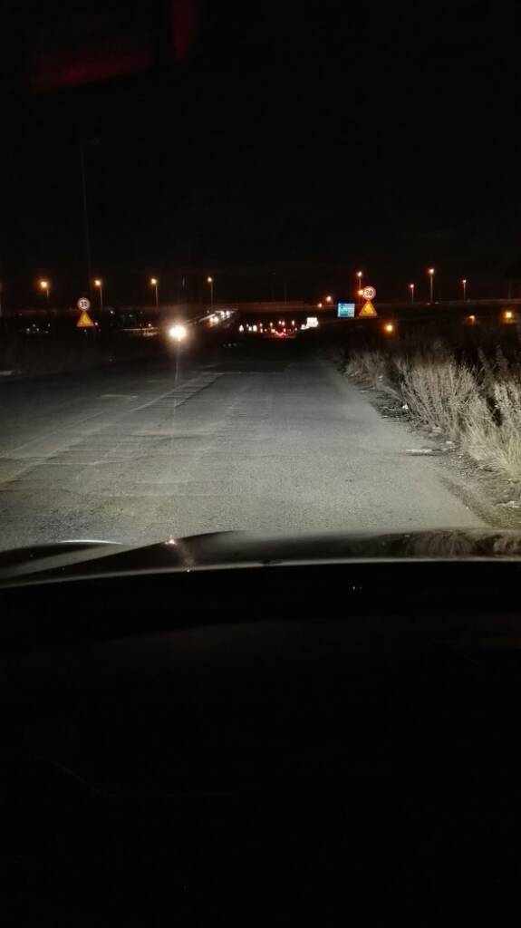

Sono pochi i lumen comunque anabbaglianti H7 e abbaglianti H1
con sono pochi i lumen cosa intendi che fanno poca luce?
io da profano credevo fosse come per quelli di casa, ho letto 6000k e per me erano buoni, quanti lumen dovrebbero essere?
Sono due cose diverse, i lumen misurano la potenza della luminosità i kelvin misurano la temperatura del colore, 4300-5000 k luce bianca al di sotto luce tendente al giallo, dai 6000 in su luce azzurra fino al viola.
potete dare un giudizio su queste lampade?? non ho ben capito che tipo di led viene utilizzato e se è buono, dato che il prezzo mi sembra molto basso!!!!................occorrono anche 45gg prima di riceverle :eek:....Wish | led cree h1
Queste sono semplicissime lampade. Non è un kit con centralina. Fanno 800 lumen l una. Pensa che una alogena ne fa 1500. Se devi prendere dei led, devi prendere led con centralina da almeno 3200 lumens a lampada (per me sono sempre pochi).
grazie, infatti ero molto perplesso sul tipo di prodotto.
