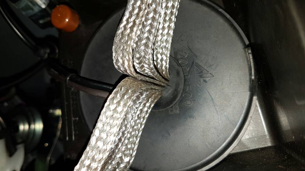

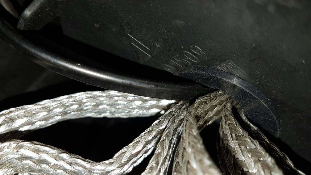

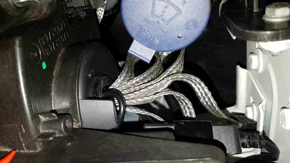

Ma questi piccoli buchi ai tappi del farò comportano perdita di isolamento dalla condensa e dall'acqua ?
Il tappo posteriore serve per non far entrare particelle macroscopiche di sporcizia,o insetti,o acqua,ecc. Il faro,di per sè,è già forato,non è a tenuta stagna (se non sbaglio ha due tappi forati sopra e sotto) proprio per permettere il ricircolo dell'aria nel faro,e quindi alla condensa di evaporare. Se fosse a tenuta stagna,una volta formata la condensa,rimarrebbe intrappolata nel faro.

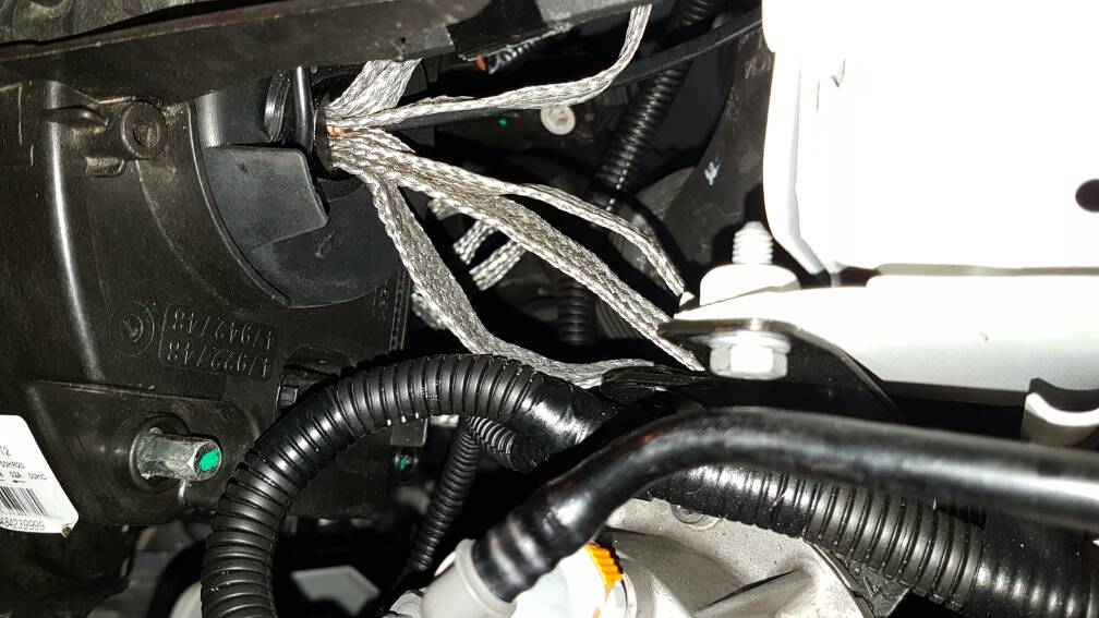

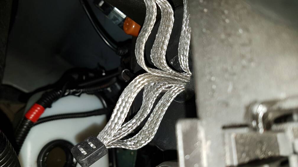

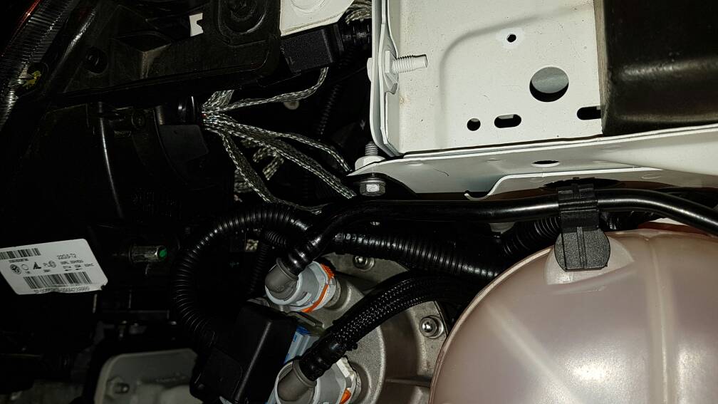

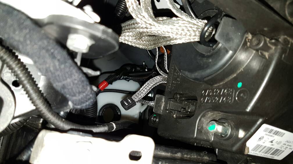

Potresti fare una foto del lavoro finito?
Sarebbe utile capire... Per me se posso farlo da solo oppure devo andare da un meccanico
Ecco qui non si vedranno bene ma penso si capisce in caso di dubbi domandate pure [emoji4]

Ma il trasformatorino dove e come lo fissi???
Si le stesse almeno dalla foto sembrano identiche anche lo scatolo.... cmq il trasformatorino lo puoi lasciare anche penzolante basta che la parte posteriore non venga a contatto con i fili dell'impianto [emoji18] si può fermare per evitare che sballottoli a destra e a sinistra anche con delle fascette [emoji4]
