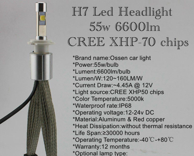

Presi H7 modificati per essere usati come H1. I P70 non ci sono H1.
Non feci nessuna recensione. Al momento sono più tempo all'estero che in Italia. Li ho su da qualche mese. Vanno molto bene.

Spiegaci nel dettaglio la modifica, se puoi con foto...
Non ho capito qual'è sto kit, forse questo che allego in foto?
    98.7 KB · Visualizzazioni: 312
#2,654
S
Sì è quello....ho dovuto limare anche l'attaco del faro...ne avevo di riserva....non è una modifica che farebbero in molti credo. Ora purtroppo sono all'estero e non riesco a postare foto.
