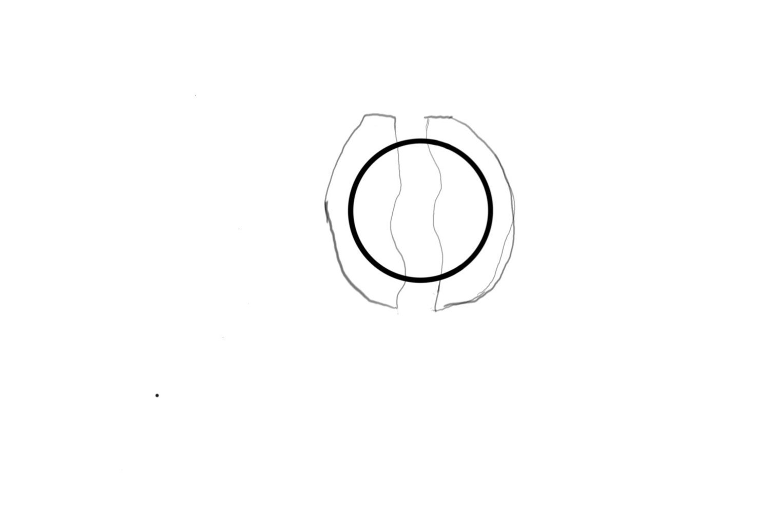

C'è un modo per montarli senza fargli fare il cono d'ombra... Ma spesso Bisogna modificare le basette delle lampade per renderli regolabili. Su Giulietta i led devono essere posti in verticale rispetto alla parabola della lente.... La luce deve essere emessa lateralmente in orizzontale.
In che senso? Non riesco a capire la posizione corretta. Cioe i 2 led ai laterai della lampada devono stare a dx e sx o sopra e sotto rispetto a come guardi il faro da davanti al motore?

Faccio un disegno per farvi capire.
Reactions: il_capitano
Allora sulla prima immagine ho schematizzato la proiezione della luce che vediamo sul vetro del faro quando ci sono i fari accesi (alogeni o xeno)
Immagine molto schematica del proiettore.
Da qui possiamo capire come la parabola che troviamo dentro la lente, elabora la luce. Da lì capiamo come montare le lampade...

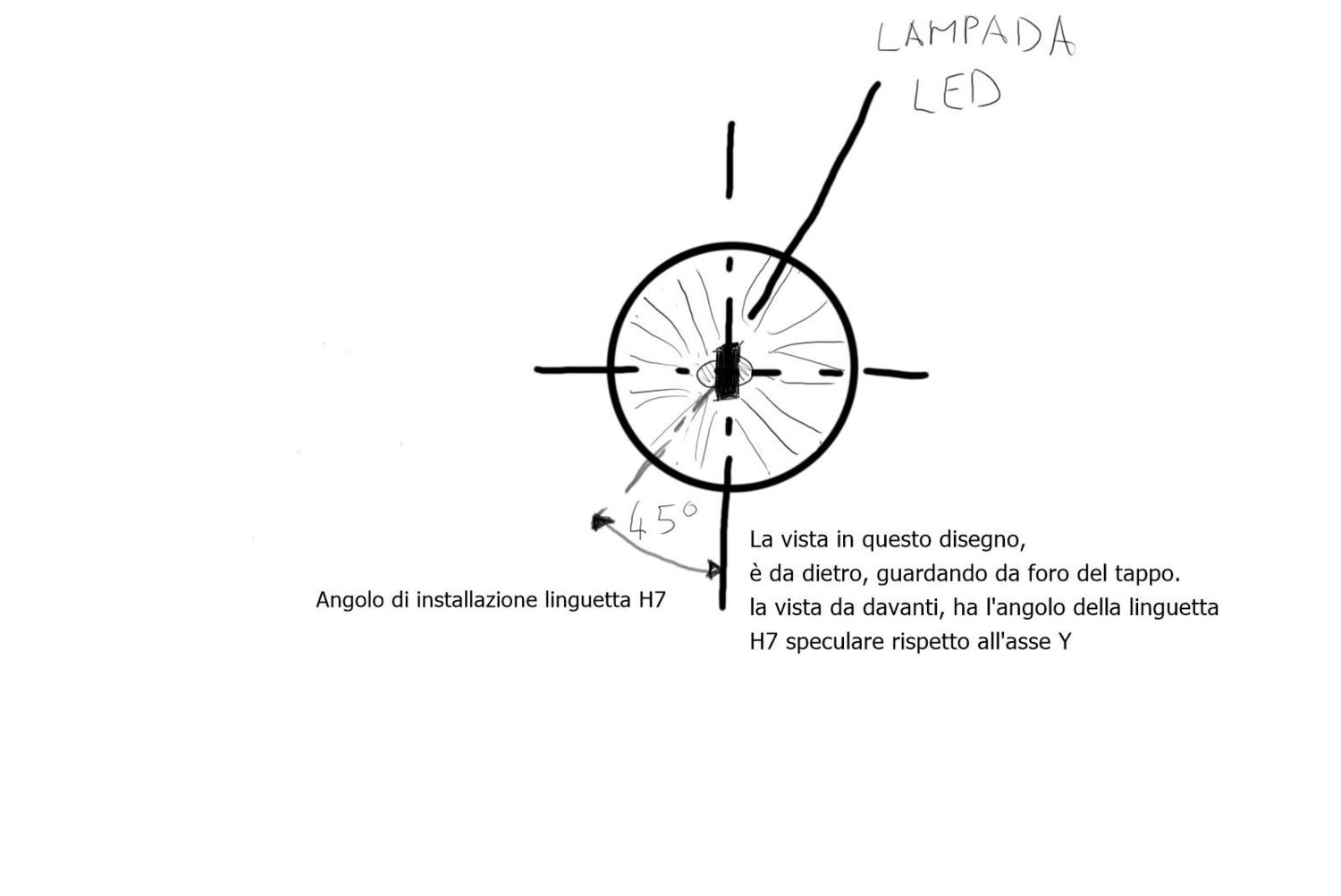

Seconda immagine
Montando come sul disegno le lampadine, non ci dovrebbero più essere coni d'ombra... Se avete tempo fate delle prove.

Ok come li avevo montati io i led stanno ai lati opposti della lampada e devono essere messi direzione dx sx rispetto al faro (visione dal frontale). Infatti molti led ora hanno una vite a brucola che ti fanno ruotare l asse x la giusta posizione. Grazie x la perfetta spiegazione
