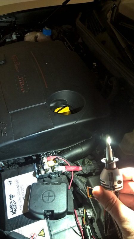

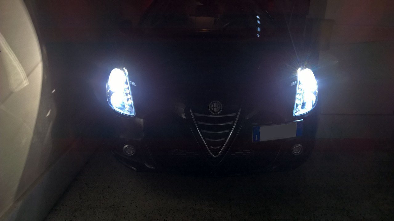

Adesso un po' di immagini con un pizzico di soddisfazione per il riusultato ottenuto!

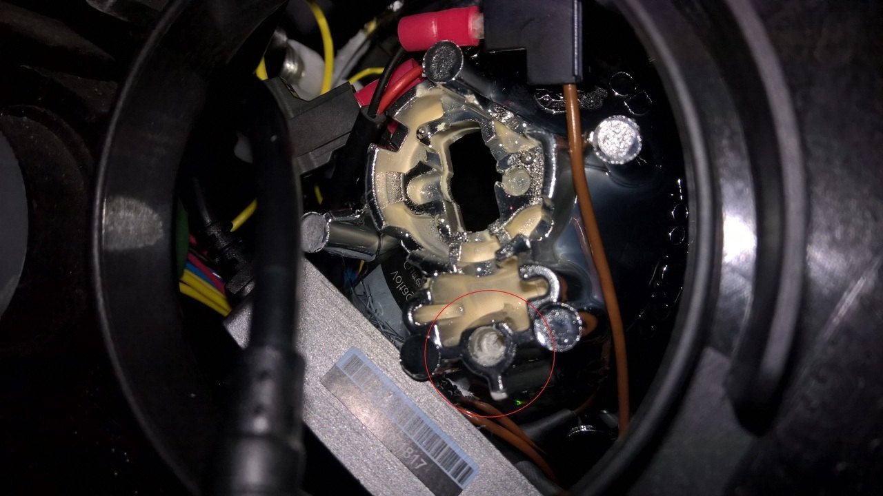

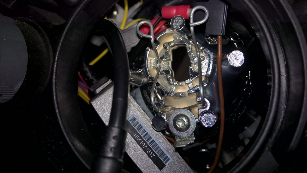

Qui per inserire la scatolina del driver dei LED direttamente all'interno del fanale ho rimosso la vite che tratteneva la linguetta per l'attacco di uno dei due poli delle H1 alogene.
Vite che ho dovuto rimettere al suo posto con l'aggancio metallico perché, ha la duplice funzione di trattenere anche la molletta di sgancio.

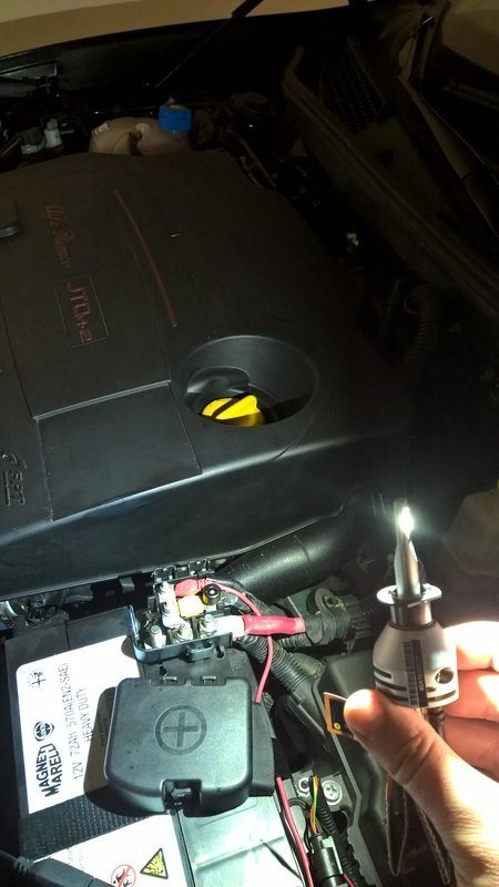

Ovviamente a sinistra il primo led montato ed a destra l'alogena.

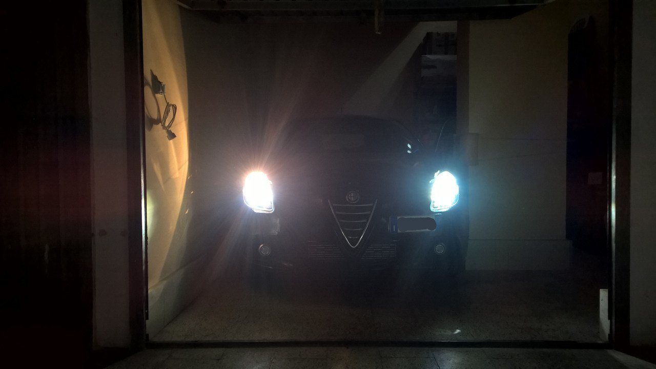

Entrambi i led H1 ora sono al proprio posto.

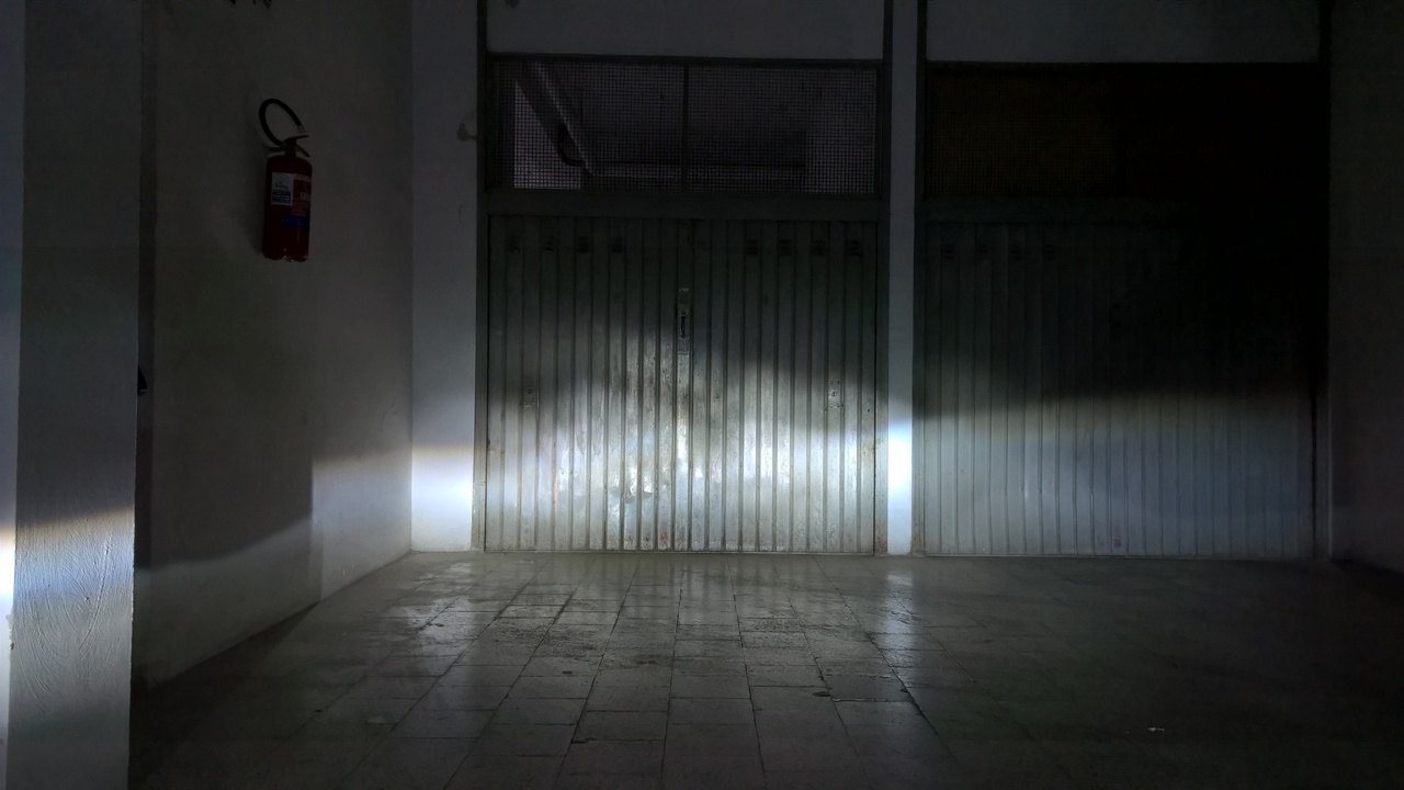

Finalmente ho ottenuto una colorazione uniforme!

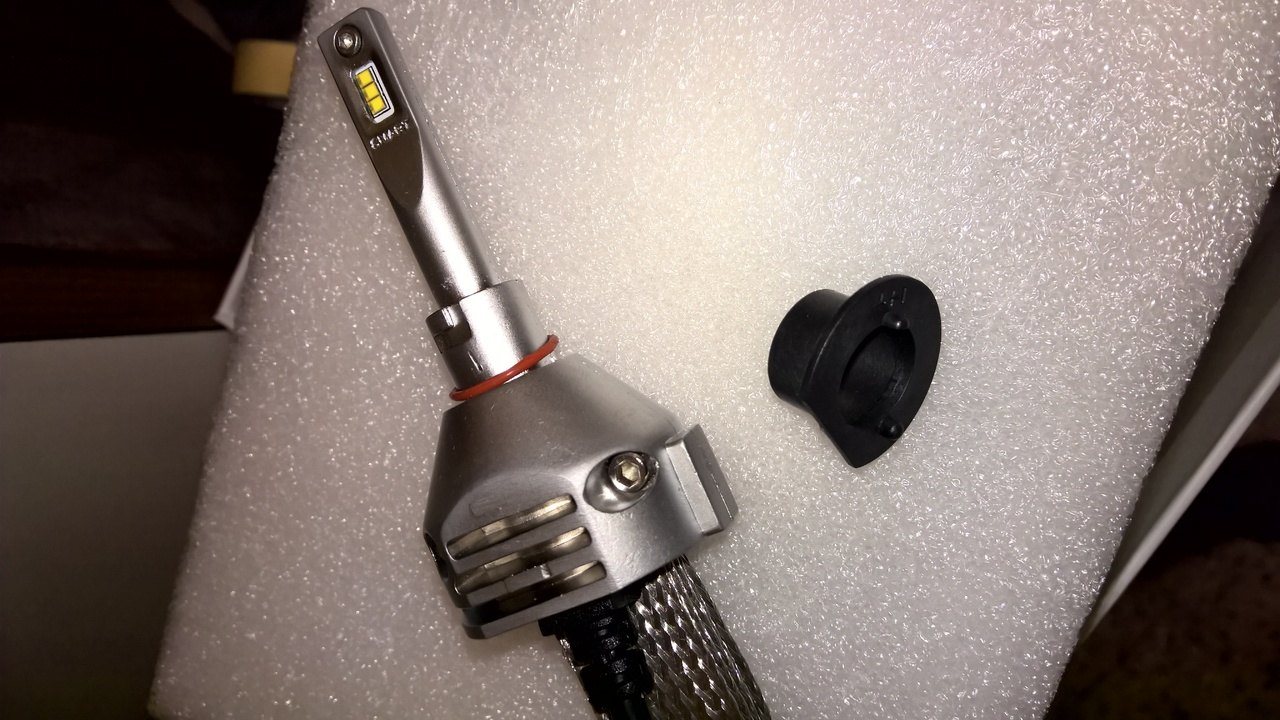

I due ricambi SMART per "tappare" e far entrare i cavi di rame nel faro...

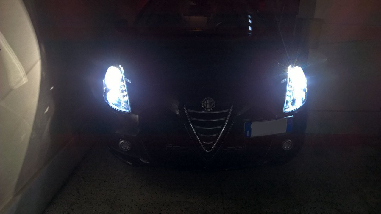

Integrazione nell'impianto perfetta!

Alla spesa, ho dovuto aggiungere (ma era previsto) anche l'acquisto dei famosi tappi in gomma per SMART per richiudere il vano portalampada e contenere i cavi di raffreddamento in rame delle lampade.

Visualizza allegato 141451
Visualizza allegato 141452

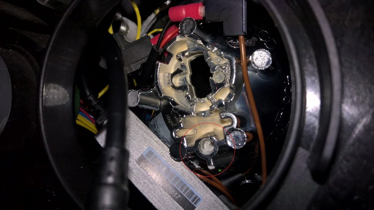

Visualizza allegato 141453

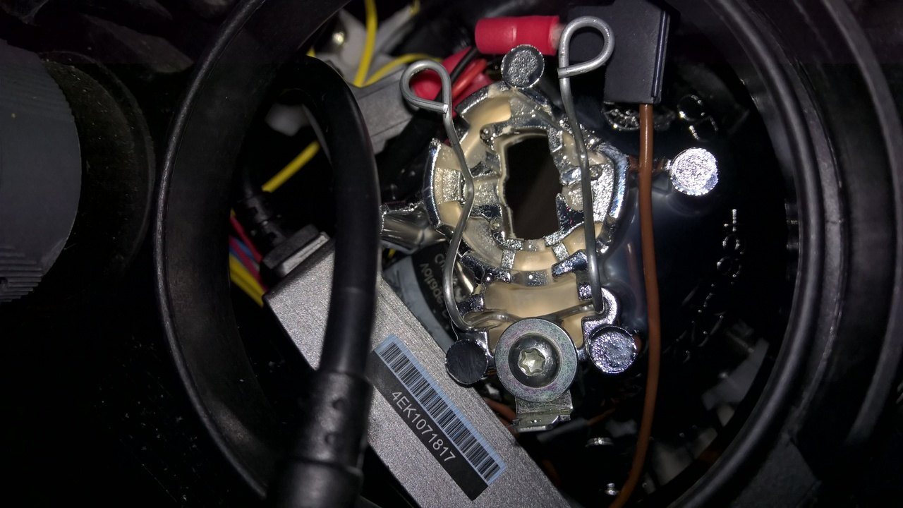

Visualizza allegato 141454

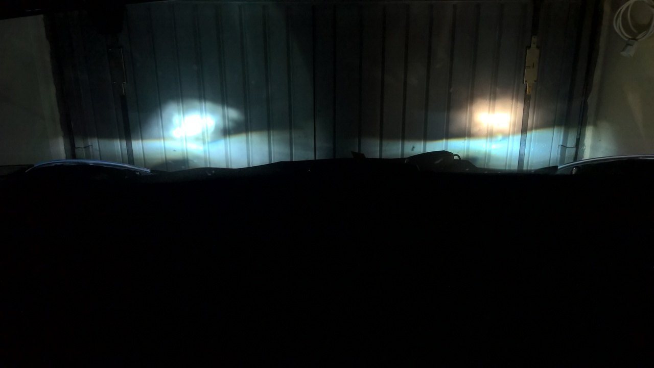

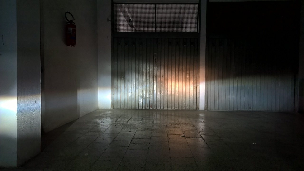

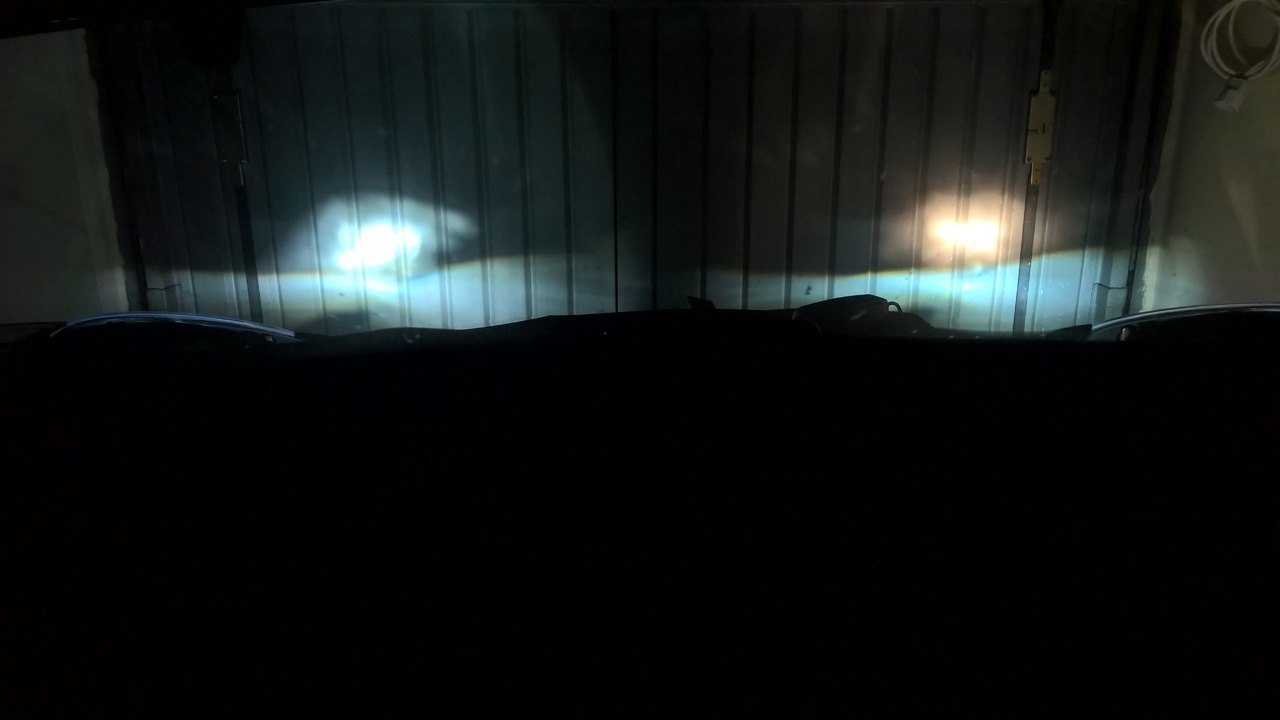

Visualizza allegato 141455

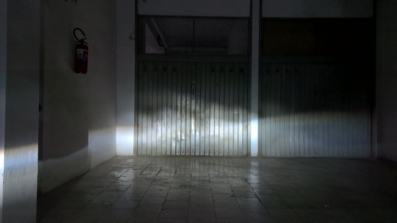

Visualizza allegato 141456
Visualizza allegato 141457

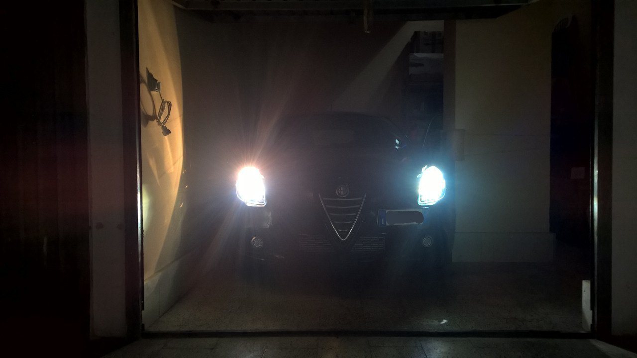

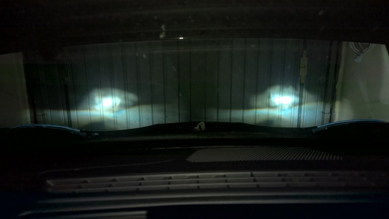

Visualizza allegato 141458

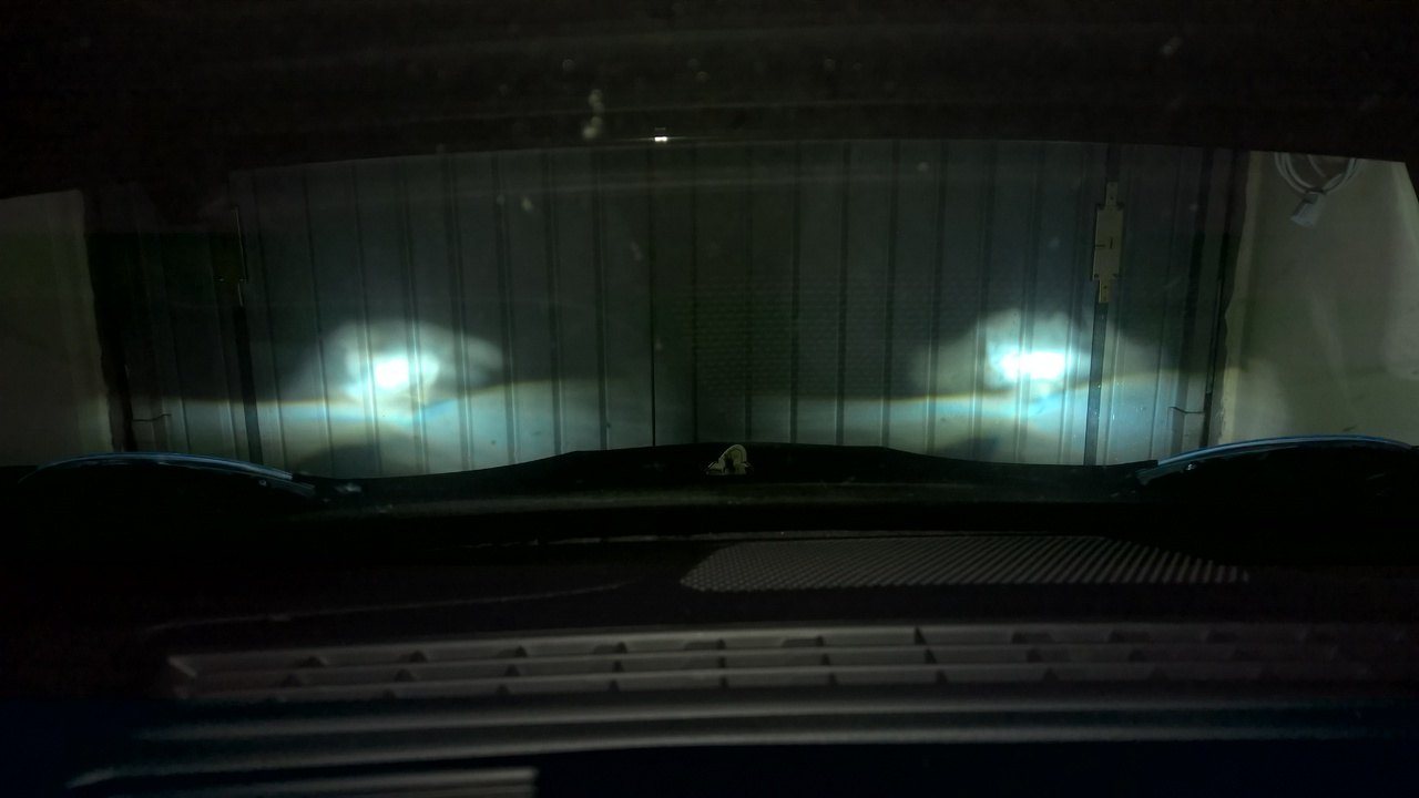

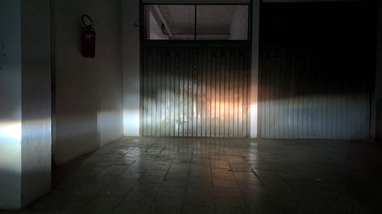

Visualizza allegato 141459
Visualizza allegato 141460

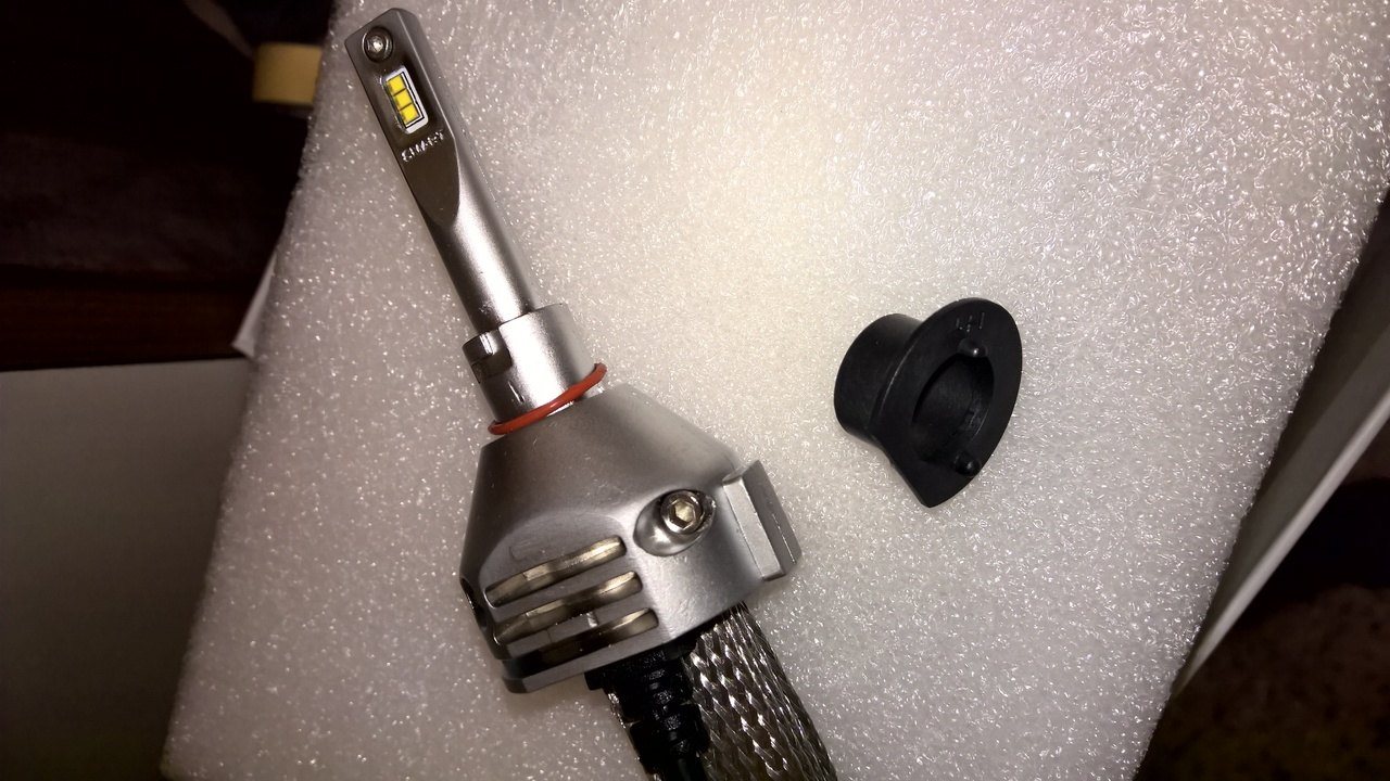

Non mi sembrano un granché come fascio di luce.
Bel lavoro e spiegazione.
Resa su strada?
Grazie!
Per adesso ho solo foto del montaggio, appena esco posto anche quelle per strada... Comunque, dalle foto si vede già la differenza con l'alogena... E posso assicurare, se vi fidate, che ad "occhio" non c'è confronto, altrimenti non avrei mai speso altri 115 euro!
Della smart, bisogna domandare i tappi abbaglianti o anabbaglianti?
Come già risposto e discusso in precedenti post (e ringrazio gli autori), basta andare in una concessionaria Mercedes/Smart e chiedere il ricambio, per non sbagliare, io ho dato solo il codice che vedete anche nelle foto pubblicate da me: 4518260324
