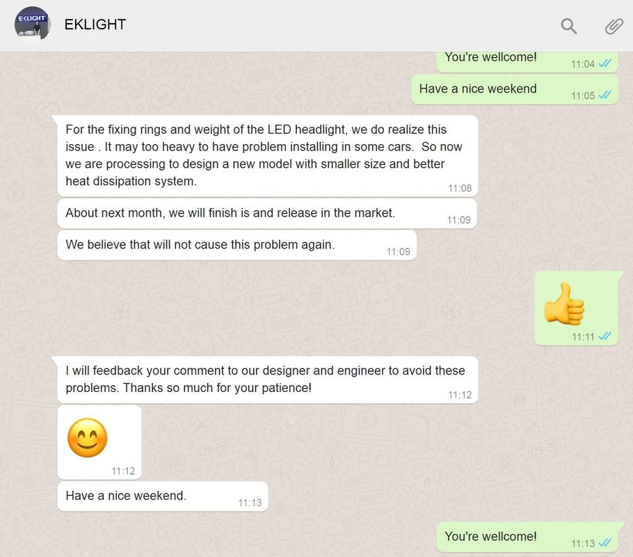

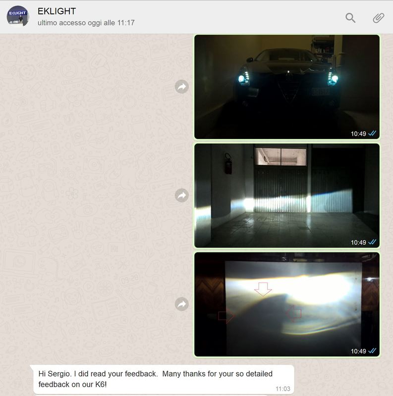

Ciao, oggi ho inviato un mio resoconto, dietro invito della EKLIGHT, sull'installazione e sui risultati delle loro lampade a led Philips K6, quelle vendute da Xenovision per intenderci, lamentando il difetto del cono d'ombra (terza foto) e la presenza sulle H1 di un sistema di fissaggio "debole" in plastica, a differenza di quello in metallo presente sulle loro H7... Il risultato è che il supporto in plastica, a causa del peso e del calore sviluppato dalle lampade non credo sia sufficiente a mantenere le H1 per gli abbaglianti perfettamente in sede, infatti sono dovuto intervenire un paio di volte per regolare l'altezza degli abbaglianti ora, spero, sia siano assestati!
Come potete leggere dalla risposta, sembra stiano per tirare fuori un nuovo prodotto più piccolo e con maggiore efficienza di dissipazione...
Speriamo bene, per chi non ha ancora acquistato i led per la propria Giulietta! Io ormai ho già dato... Sigh!
