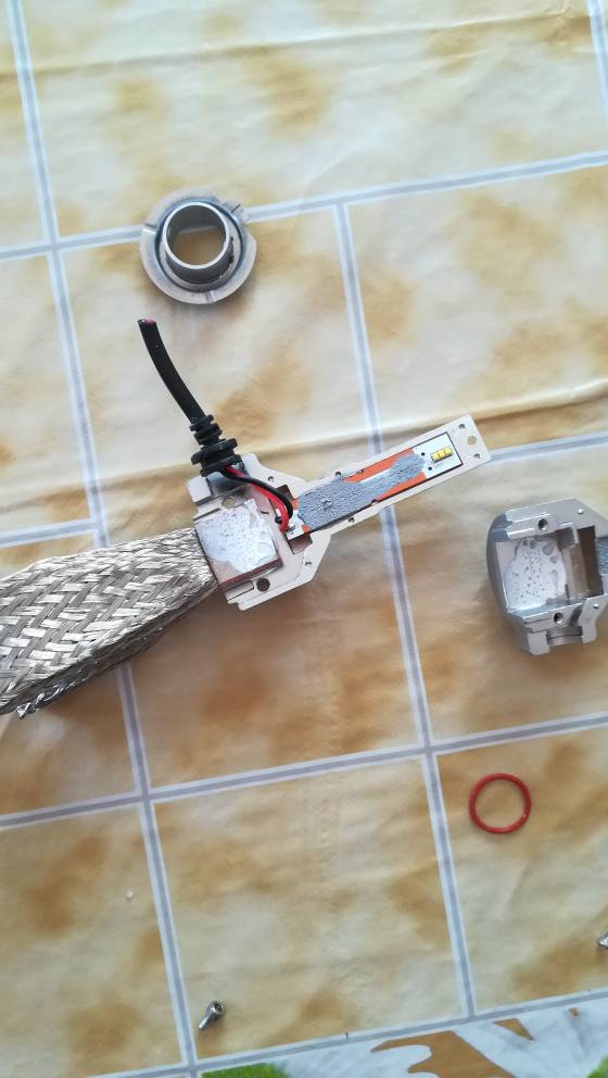

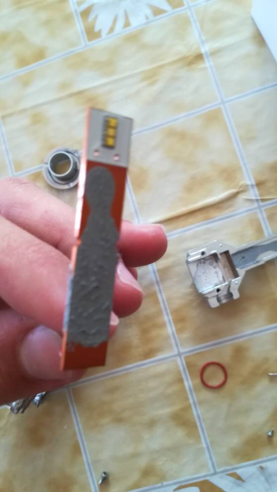

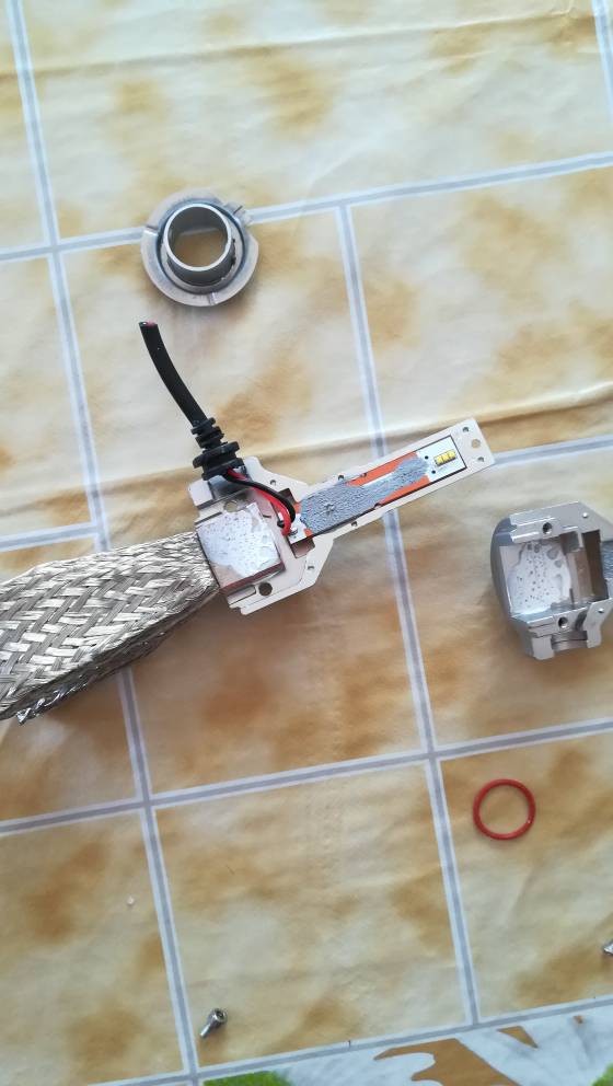

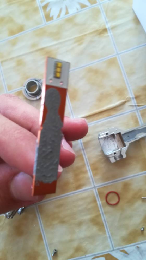

Allora raga in questi giorni ho ricevuto il ricambio e per ora tutto ok. Oggi avendo un po di tempo ho smontato quello rotto per sfizio...
Quella grigia è pasta termica. Nella centralina invece c'è solo un chip abbastanza piccolo. Forse le dimensioni della centralina che sono grandi rispetto al chip servono per la dissipazione...

foto della centralina? fronte e retro messa bene a fuoco... voglio vedere come lavora. la moficica all'attacco h7 sei riuscito a farla?

Allora raga in questi giorni ho ricevuto il ricambio e per ora tutto ok. Oggi avendo un po di tempo ho smontato quello rotto per sfizio... Visualizza allegato 146109Visualizza allegato 146110
Sent from my PRA-LX1 using Club Alfa Italia mobile app
maaaa.... io vedo una gran cagata... lo spessore della piastrina dei led sarà 1mm, max 1.5mm se si tira via tutta la parte in alluminio attorno e sopra ai chip led, fino ai 2 foretti, e si lascia la piastra led nuda e cruda, il problema dei coni d'ombra lo risolvi. quello che li crea sono proprio i due lati della lampadina...
