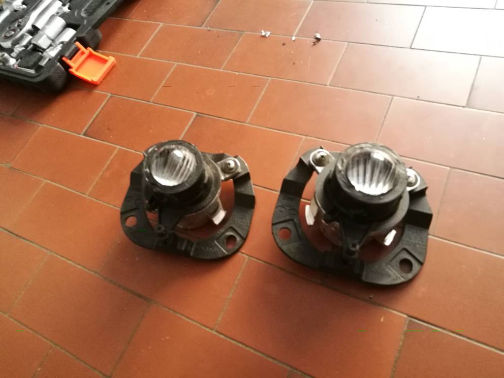

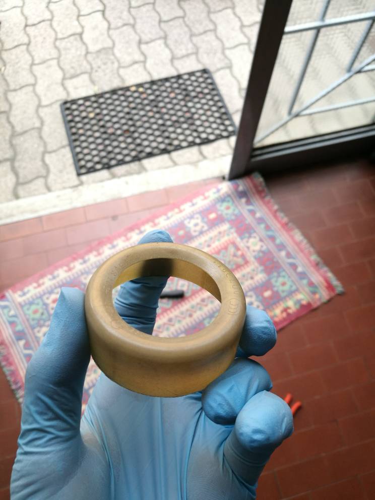

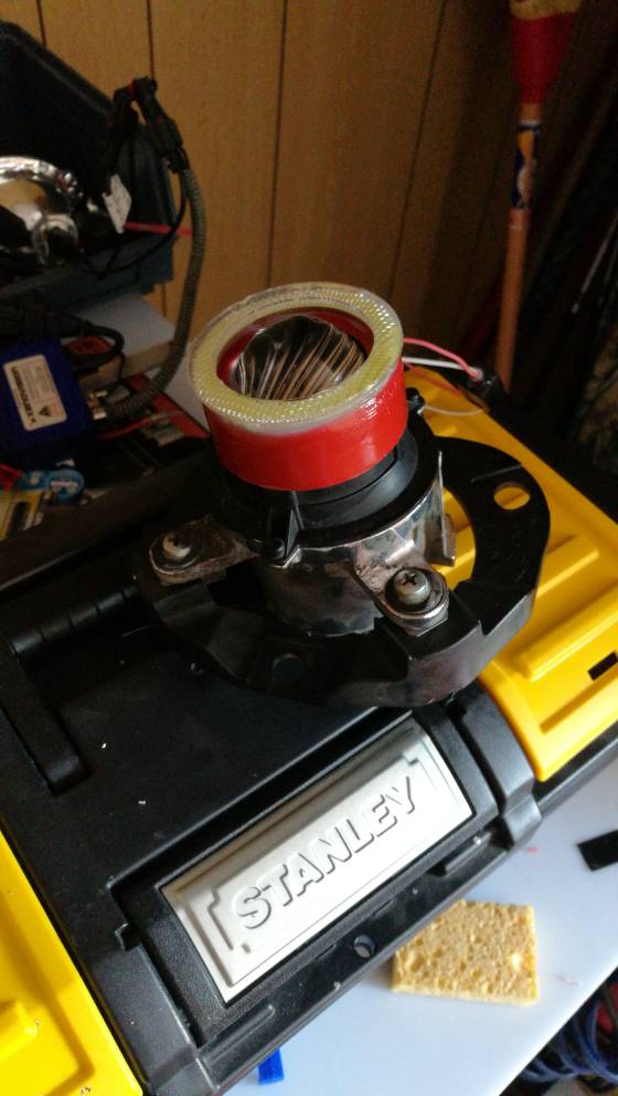

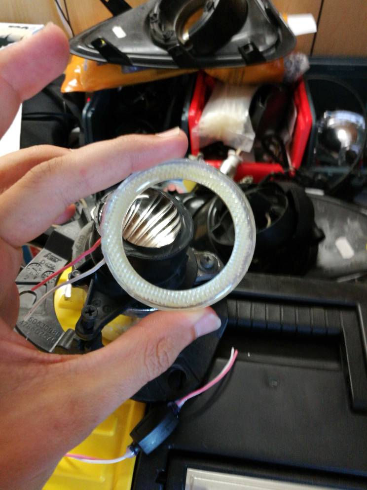

x chi fosse interessato al montaggio degli angel su fendinebbia... Spero dii finire in mattinata... Sui fendi non monterò led ma alogene azzurrare che tanto per l'utilizzo che ne faccio vanno più che bene...
