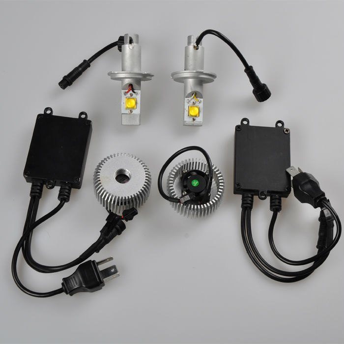

rob3rto Alfista Intermedio 22 Luglio 2010 2,364 90 49 LO Regione Alfa 156 Motore 2.0 TwinSpark 14 Giugno 2014 #444 14 Giugno 2014 #444 Io cerco un kit che usa I LED piu potenti (Cree MT-G2). Hanno anche una lente montata sopra i LED. Trovato solo uno che costa €180.
P polinesiano Utente Cancellato 14 Giugno 2014 #445 14 Giugno 2014 #445 Visto anch'io. Allegati image.jpg 45.4 KB · Visualizzazioni: 595
