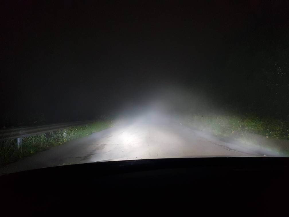

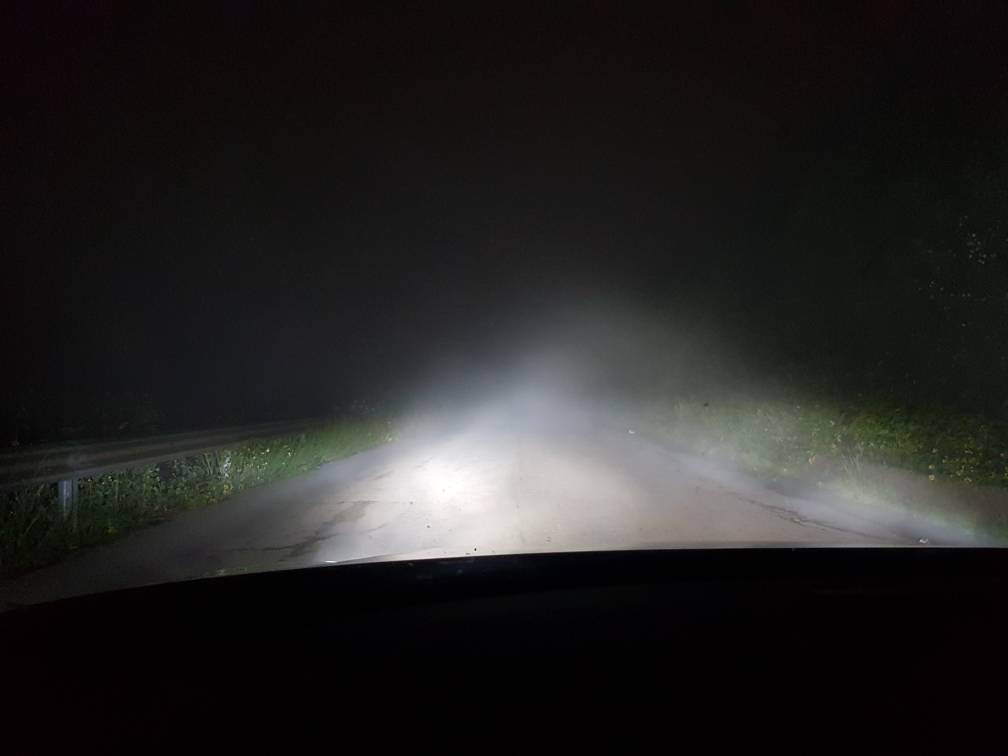

I led con la nebbia non vanno bene. Comunque le parabole non sono fatte per i led quindi non saranno mai perfetti.
Aggiungo che accendere gli abbaglianti con la nebbia è controproducente ed inutile, sia se si montano i bixenon che le alogene!
... Per questo esistono i FENDINEBBIA! :cool:
La maggior parte abusa dei fendinebbia, servono effettivamente se la visibilità è sotto ai 10-15 m, ( spegnendo gli anabbaglianti) così il fastidio del muro di nebbia si attenua, molto meglio se la luce è gialla...ricordate i fendinebbia Carrello gialli?
Infatti, sui fendi ho lasciato le lampadine alogene "di serie" che sono abbastanza gialle e fanno il loro lavoro!
Reactions: metal jacket
Scusa colex, no ho acceso gli abbaglianti per vedere meglio, ma solo per capire come è indirizzato il fascio, poiche la nebbia ne risalta l'orientamento, è ovvio che con la nebbia si vede peggio
Per come avevi scritto, non penso si potesse capire altro!
Per qunto riguarda "l'orientamento" o meglio la regolazione del fascio luminoso, quello lo potrai capire solo andando dall'elettrauto o un centro per le revisioni, come ho fatto io dopo aver montato i led sia sugli anabbaglianti che abbaglianti, loro hanno delle apparecchiature apposite per la misurazione e regolazione del fascio, evitando regolazioni manuali "ad capocchiam"!
Nei messaggi precedenti, parlavo dell'orientamento del fascio e non della loro efficienza con la nebbia, ho scritto che con la nebbia "é evidente", e con questo intendevo ovviamente dove è indirizzato il fascio luminoso, poi è vero che essere sintetici nei messaggi sicuramente non aiuta. Comunque a parer mio se si riuscisse ad arretrare la lampada di qualche centimetro, la parabola del faro rifletterebbe meglio il fascio proiettandolo in modo più omogeneo. Sulla nebbia si vede che la parabola proietta due fasci separati uno va verso il cielo e l'altro verso il suolo (forse nelle foto non si riesce a capire). Arretrando la lampada, secondo me, il fascio luminoso colpirebbe meglio la parabola diffondendo meglio la luce.

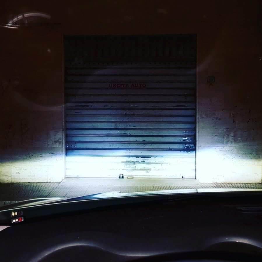

Provali e dicci se eliminano il cono d ombra. Questa è una foto del fascio che fanno questi led su giulietta. Come puoi vedere il cono c'è sulla sinistra. Questo invece è il link del video ma non riesco a capire se l auto in questione è la giulietta: Elettro Discount
Comunque anche dal video si vede che ci sono coni d ombra.
