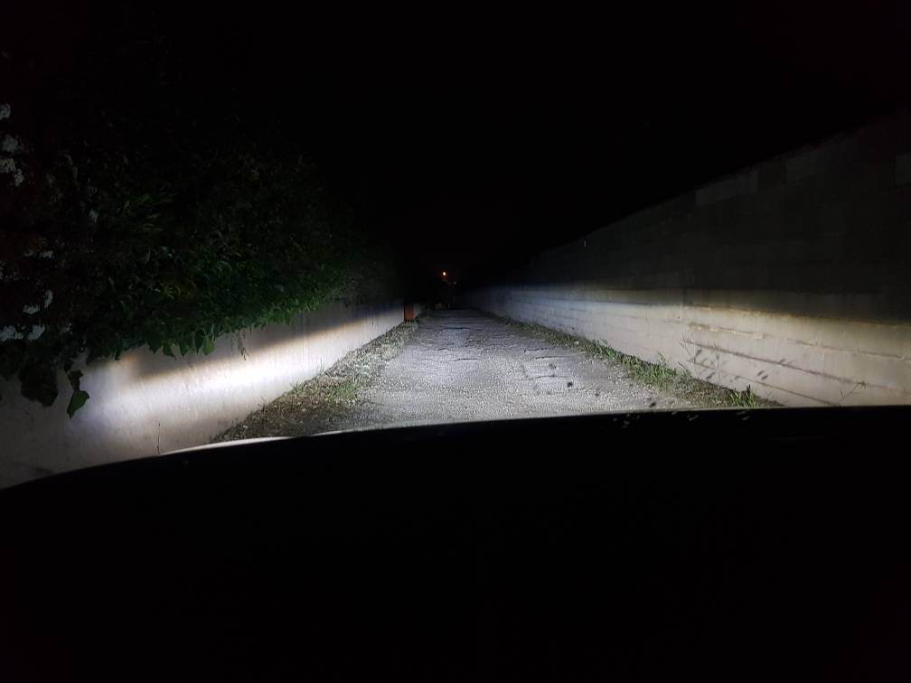

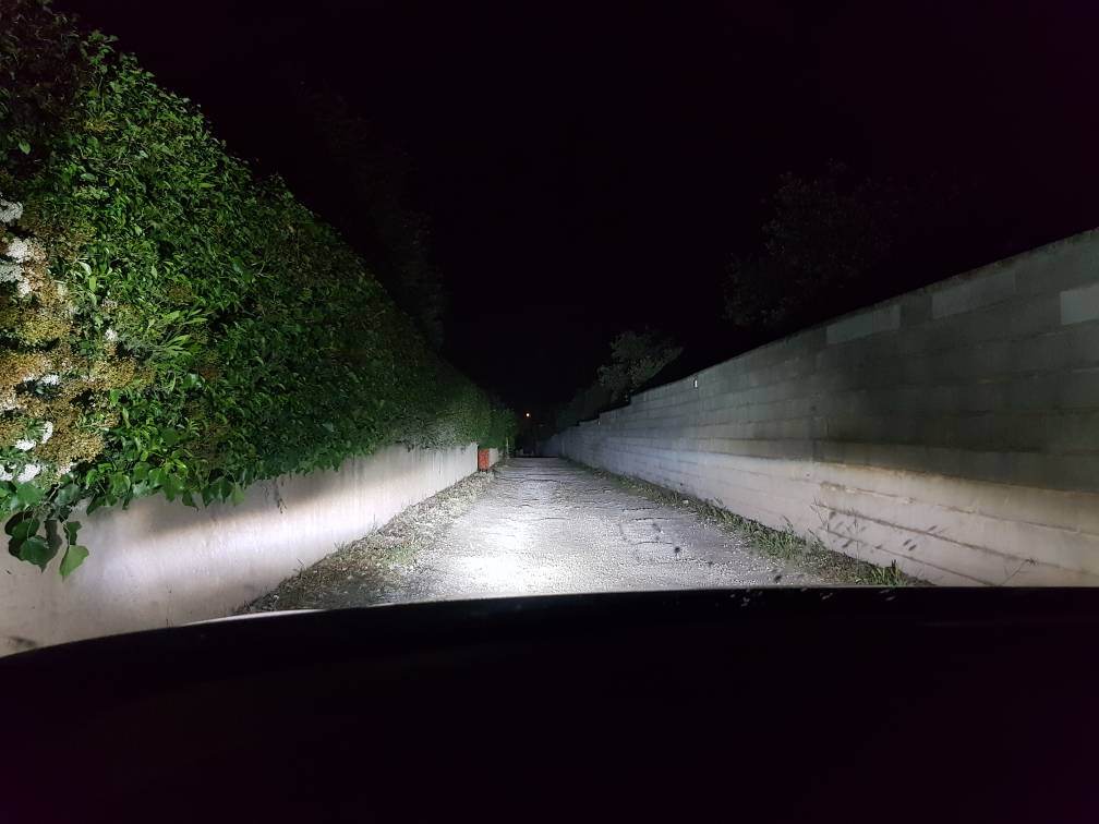

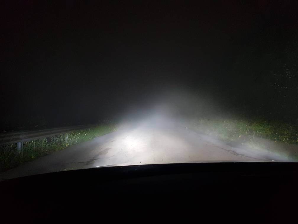

Che ne pensate, anabbaglianti e abbaglianti. Gli abbaglianti convergono al centro, con la nebbia è evidente. Secondo me bisognerebbe arretrare gli abbaglianti un Po indietro perché il fascio è molto stretto
