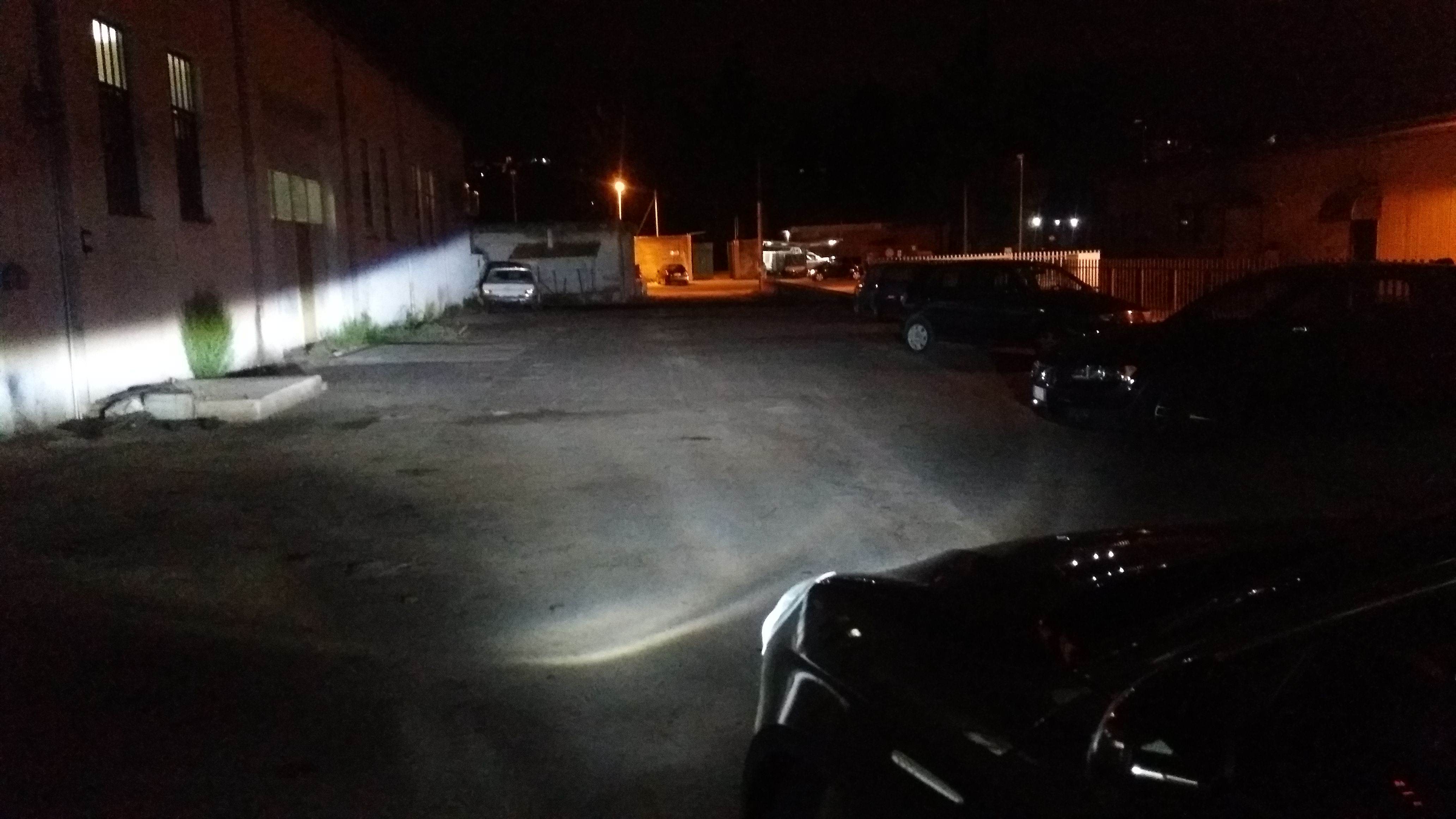

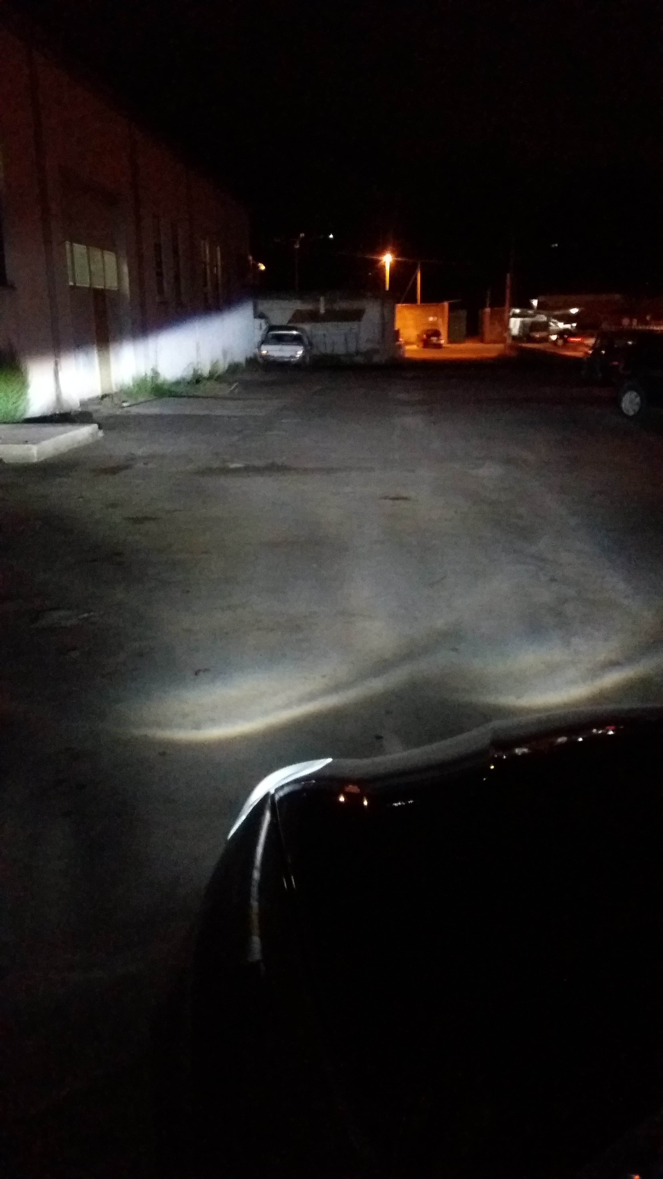

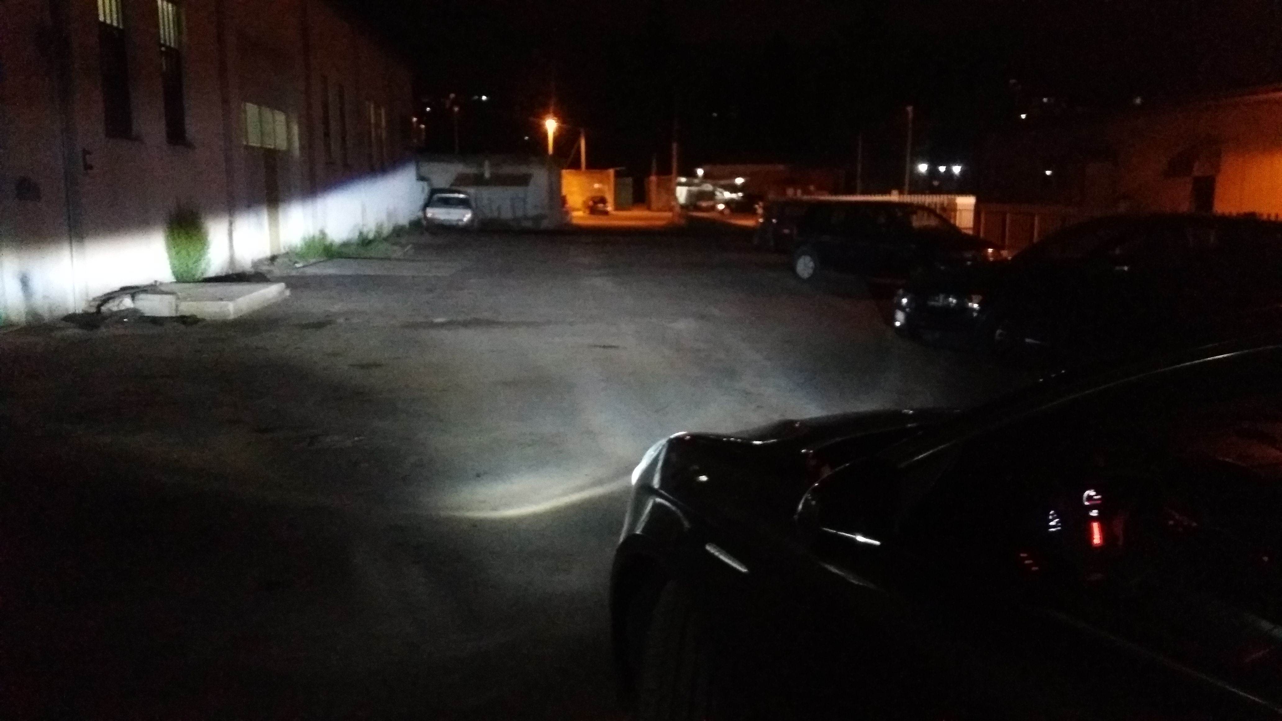

Beppe come richiesto oggi finalmente ho avuto tempo di sistemare il tutto ecco a te le foto un saluto

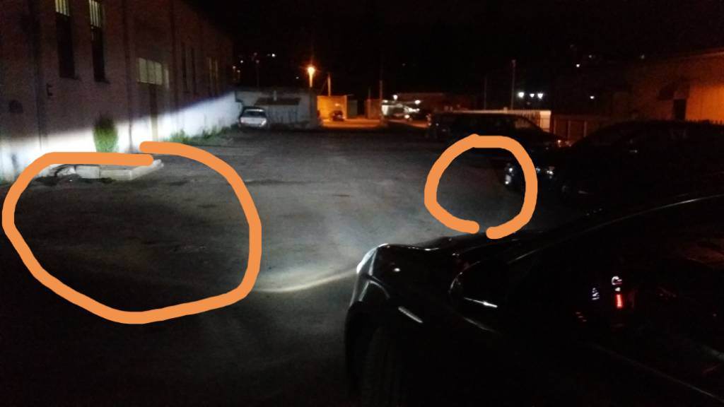

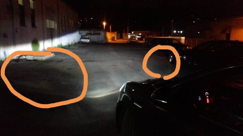

Hai dei coni abnormi a entrambi i lati.
Come fai a non vederli? Inoltre hai il fascio troppo alto quindi per la sicurezza di chi ti viene contro abbassali a 1.Visualizza allegato 173713
Del fascio consapevole e gia abbassato...per "i coni" forse sarà la foto o la posizione della macchina visto chenn è dritta ma io questi coni in marcia non li vedo..e se devo dirla tutta hai lati secondo me ho pure troppa luce visto che passo nei vicoli e faccio giorno nei negozi poi se si vuole trovare peli nell uovo che dirti saranno meglio altri che dici tu...io sono soddisfatto di cosa ho montato e sicuro della garanzia a vita di una azienda da sempre leader nel settore
Non sto dicendo che la Philips faccia pena(io ho un kit led con i chip Philips), ma come i miei ci sono coni d ombra. Ai miei il cono è molto più piccolo e più verso il centro per il lato guidatore; al lato passeggero invece non lo presenta proprio.
Solo i monoled di beppe_qv attualmente danno un fascio veramente pulito e uniforme.
Ti ringrazio per le foto e condivisione. Hai provato ad orientare diversamente la lampada? Se non sbaglio si può regolare l'inclinazione della lampada anche una volta fissata al faro, dovresti avere più luce ai lati, magari si risolve il problema del cono d'ombra.
