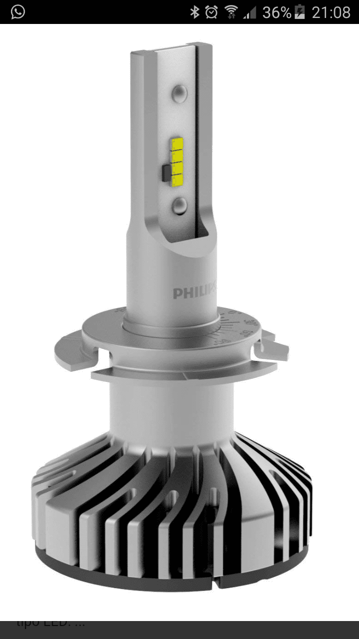

Domanda tecnica.
Nella tua lampada ci sono 3 o 4 LED? Coni d'ombra?
Domanda tecnica.
La lampada ha 4 led 6500k di colore una durata stimata da loro di 12 anni e in piu sull attacco H7 ha la gradazione segnata per settare la simmetria in maniera ottima e il fascio luminoso per un fascio luminoso perfetto senza buchi...per coni d ombra cosa intendi non ho capito? se vuoi c è anche un tutorial di philips su youtube
    81.2 KB · Visualizzazioni: 256
Pare, dico pare, che la soluzione con 4 led non sia ottimale per il faro lenticolare, infatti le ultime Philips Ultinion hanno 3 led e non 4.
