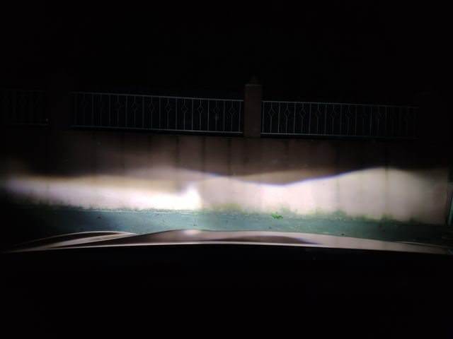

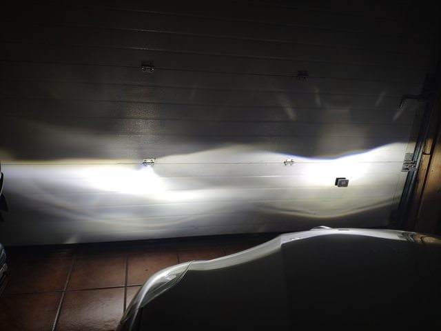

ciao,
Ho montato eklight V6, ma penso di non averli ben allineati.
Puoi aiutarmi? Ho difficoltà a guidarli.

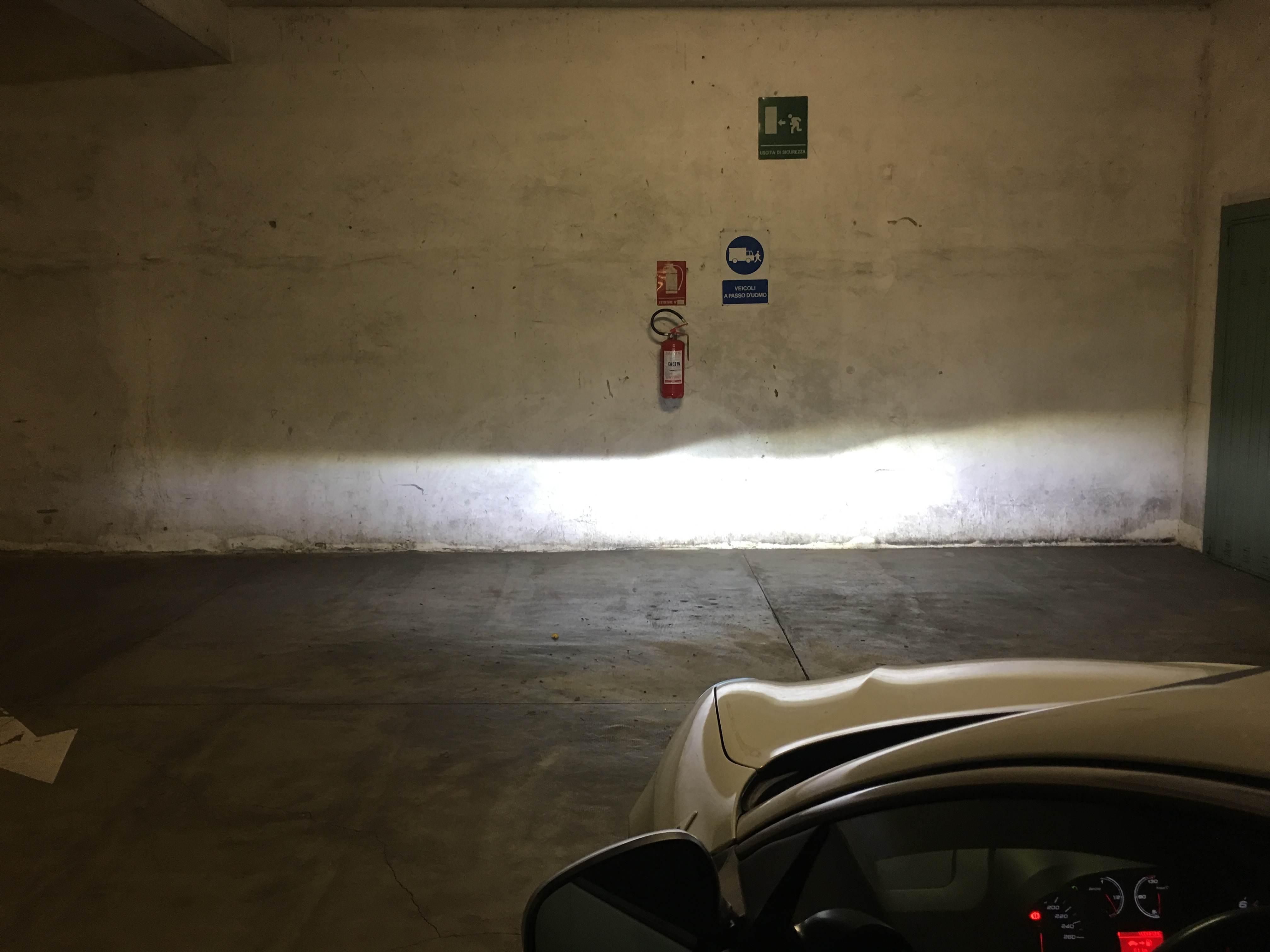

Innanzitutto:
1. La basetta H7 è stata correttamente inserita nella sede del portalampada? Bisogna montarla come se fosse una normalissima lampada alogena, quindi deve entrare bene nella sua sede e la molla si deve chiudere bene senza problemi.
2. Una volta a muro, inserite la lampada LED con i led orientati verso l'alto
3. Sempre osservando il muro, ruotate la lampada led fin quando la messa a fuoco non è ottimale e non vedete perfettamente le linee ___/ ___/
Il risultato finale deve essere questo
