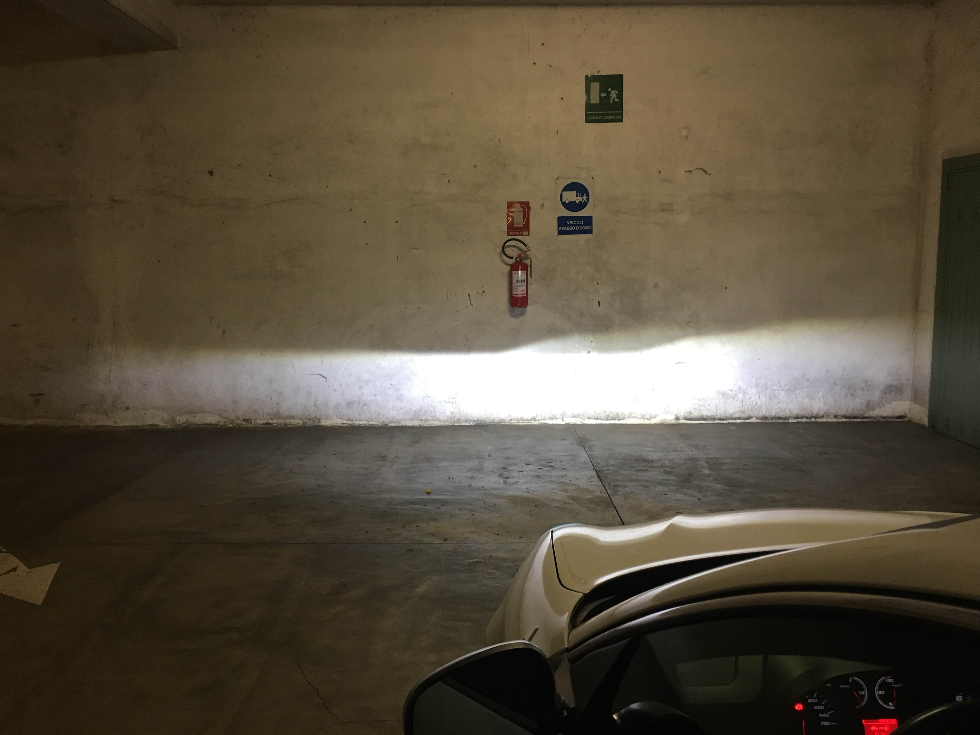

Innanzitutto:
1. La basetta H7 è stata correttamente inserita nella sede del portalampada? Bisogna montarla come se fosse una normalissima lampada alogena, quindi deve entrare bene nella sua sede e la molla si deve chiudere bene senza problemi.

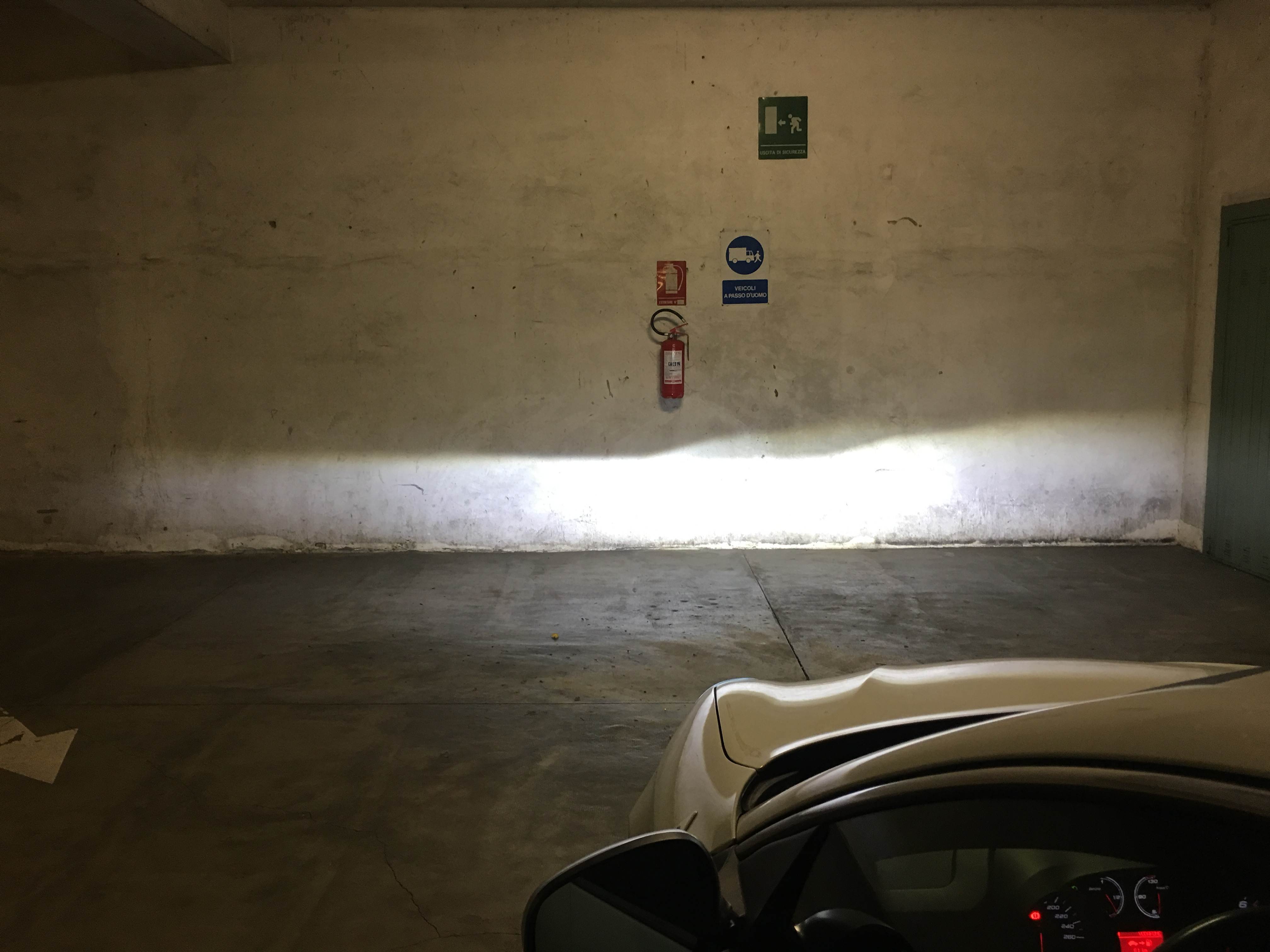

2. Una volta a muro, inserite la lampada LED con i led orientati verso l'alto
3. Sempre osservando il muro, ruotate la lampada led fin quando la messa a fuoco non è ottimale e non vedete perfettamente le linee ___/ ___/
Il risultato finale deve essere questo
Visualizza allegato 176656

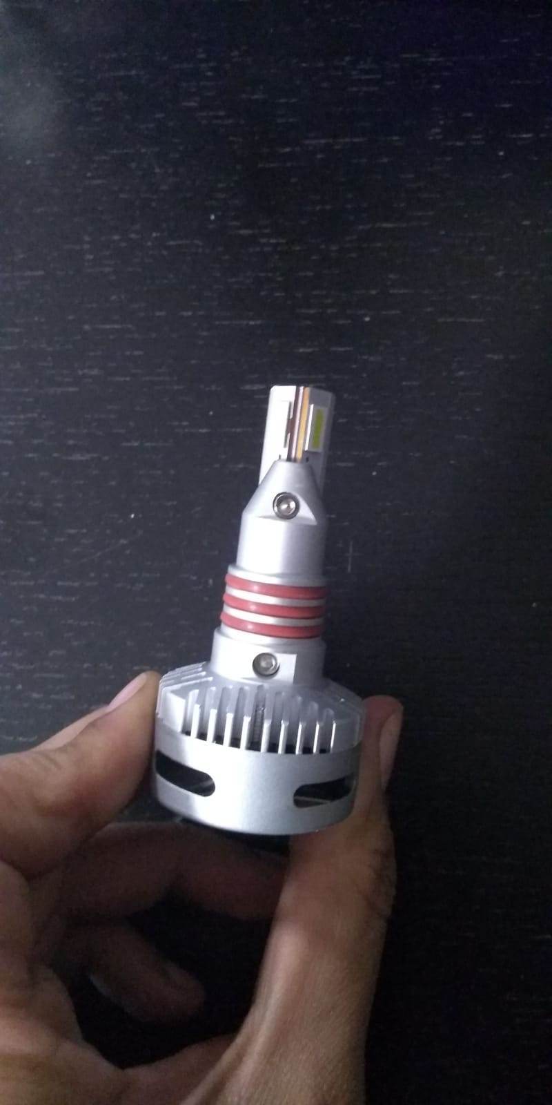

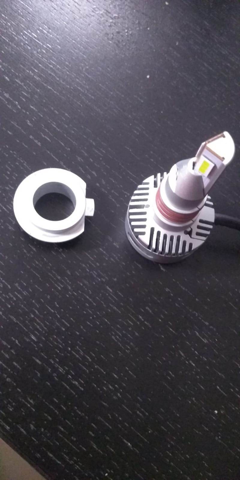

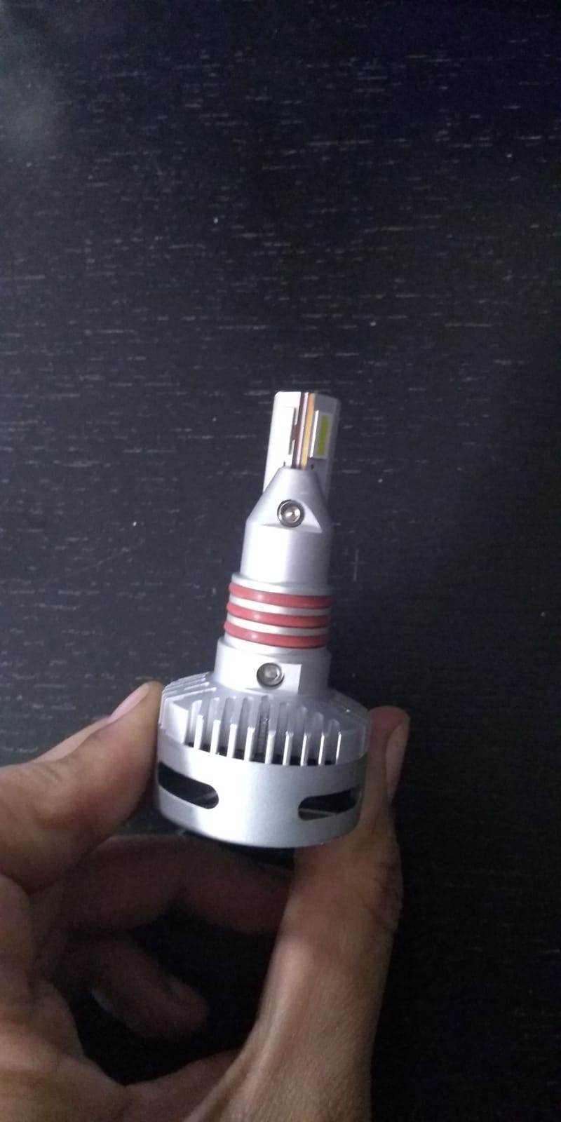

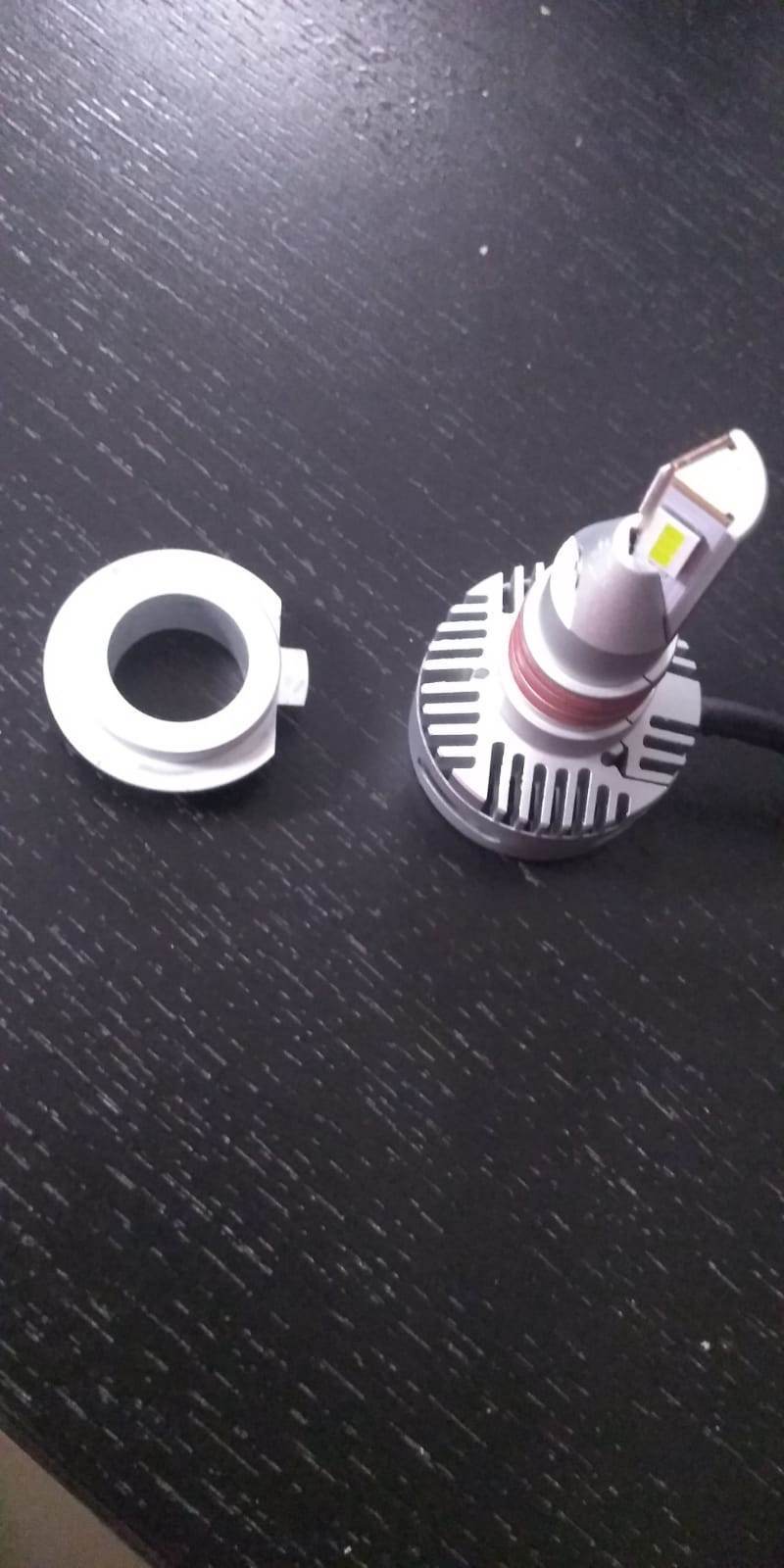

È così che l'ho montato. C'è qualcosa che non va?
grazie mille

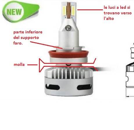

Decisamente si.....
La parte inferiore del supporto si smonta e si monta da sola sul porta lampada.
Chiudi con la molla
Innesti tutta la lampada all'interno del supporto ed orienti correttamente verso l'alto.
Tra l'altro mi chiedo come tu abbia fatto a montarlo :eek:
