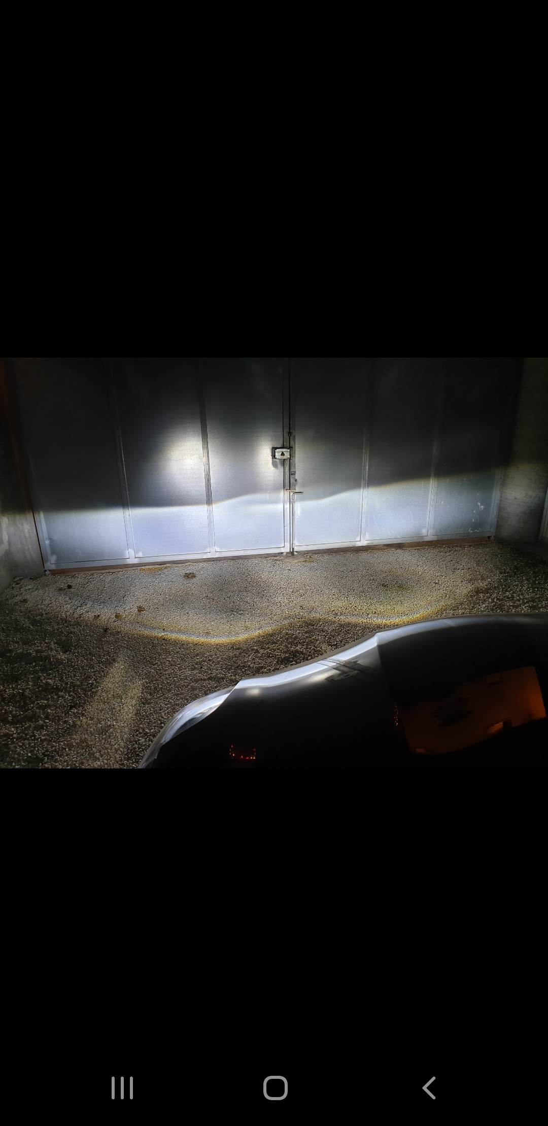

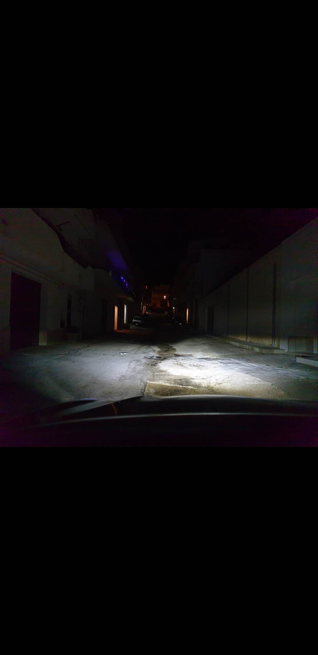

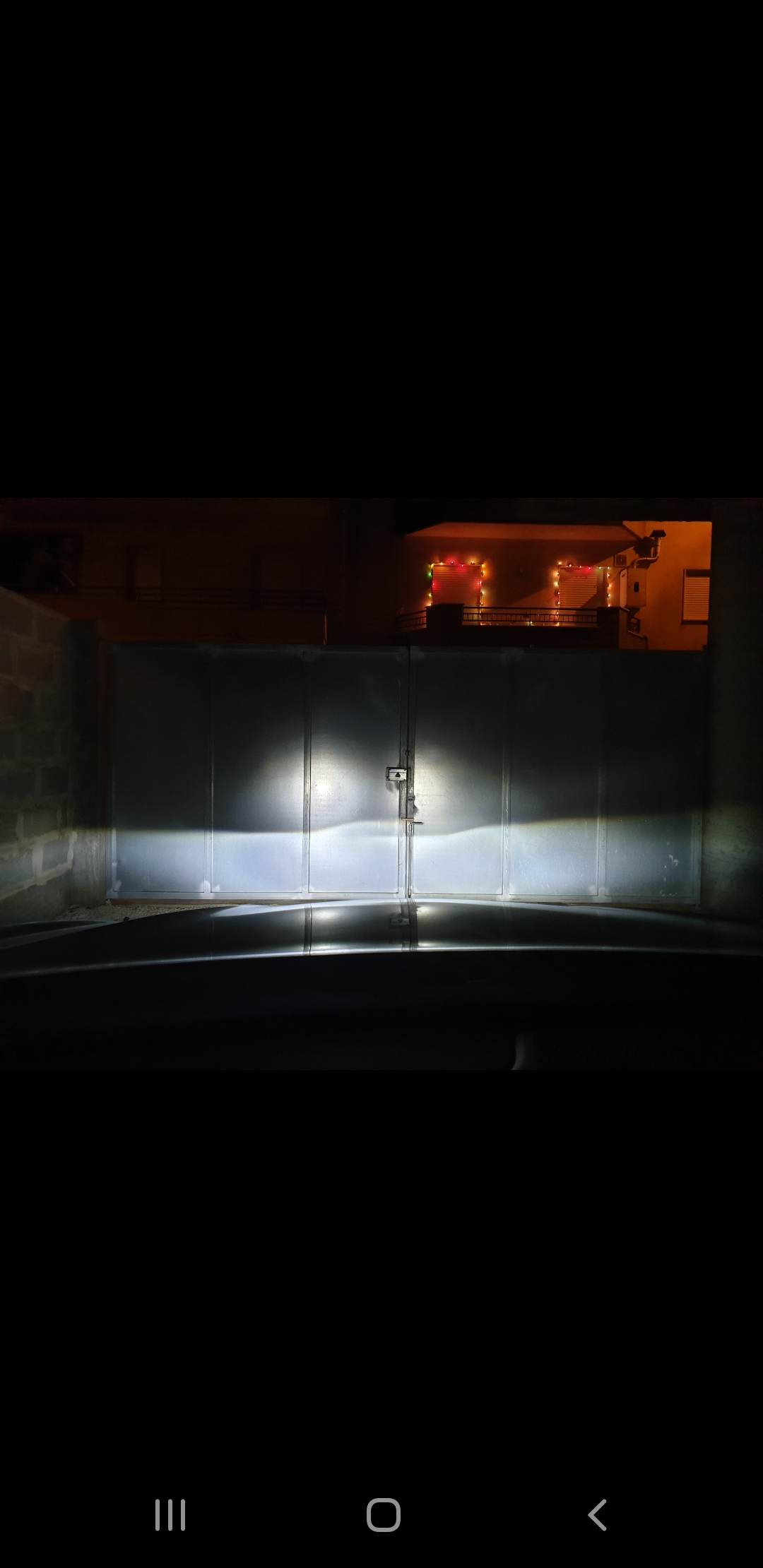

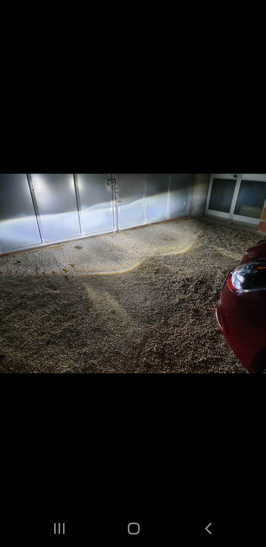

Buona sera e Auguri a tutti, finalmente ho cambiato i fari con quelli italiani, sono regolati bene secondo voi ?

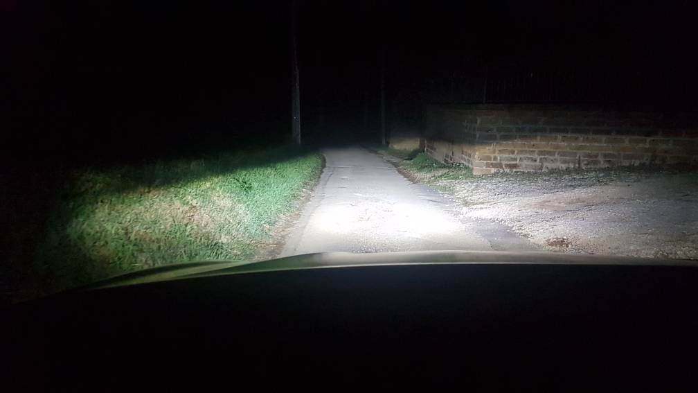

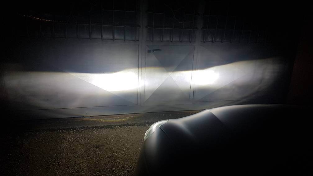

Questo è il mio risultato con i v6, sulla parete sembra che ci sia qualcosa che non và, ma in strada sembrano buoni, che ne pensate?
Guardando i tuoi sulla perete sembrano ok, ma in strada sembrano poco luminosi, invece i miei a differenza sulla parete sembra non vadano bene, invece in strada sembrano perfetti.
Chissà come mai queste differenze.
Secondo me dipende anche dall"invecchiamento del faro..
Potrebbe essere, ma hai visto la differenza fra i miei ed i suoi? I miei sulla porta sembrano un disastro, mentre in strada sono perfetti. Forse devo provare addosso ad un muro e non alla porta, forse visto che la porta a la lamiera piegata a punta di diamante mi fa' questo strano effetto.
