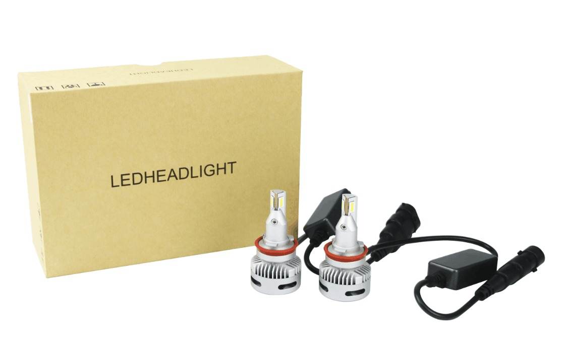

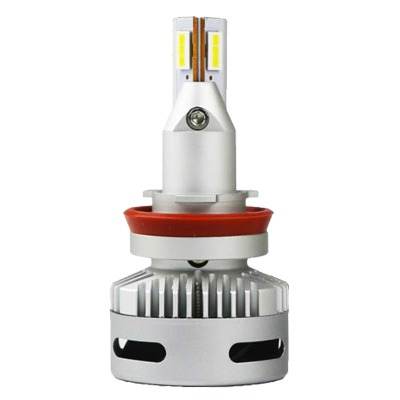

Ciao Davide se può interessarti io grazie alle dritte del forum mi sono concentrato alla ricerca delle v6, cercando di trovare un rivenditore qui in Italia, mi sono messo in contatto con un'azienda che tratta led e mi ha proposto sia le v6 che una lampada a dire loro più performante, se sei interessato come lo sono anch'io o se c'è qualcun'altro del forum interessato alle v6 possiamo cercare di fargli fare un buon prezzo per entrambe le lampadeVisualizza allegato 183629 Visualizza allegato 183630
Queste sono le v6 della eklight?
Comunque ai tempi del primo gruppo erano così

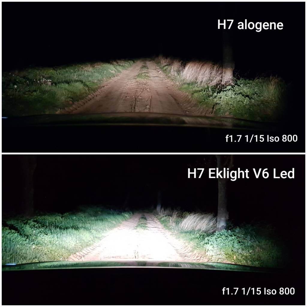

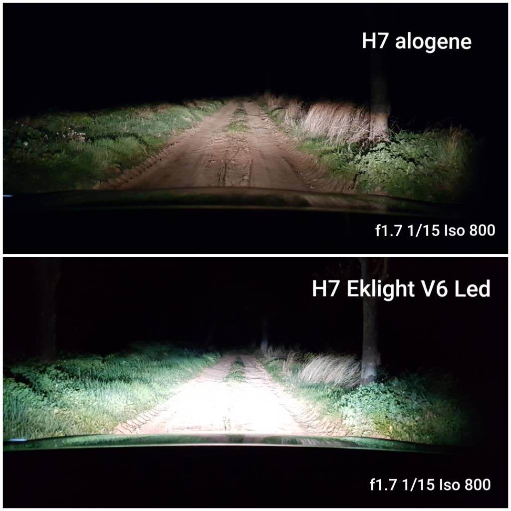

Questa sera sono tornato sulla stessa strada sulla quale avevo provato le alogene e l'altro kit con "presunto chip philips" per confrontare in modo più oggettivo possibile la luminosità delle V6.
A parità di dati di scatto f1.7 1/15 Iso800 con le Eklight V6 la foto tende ad essere sovraesposta, c'è decisamente molta più luce.
Sicuramente la gradazione delle lampade avvantaggia un pelo i led ma la differenza è davvero rilevante e sbalorditiva.

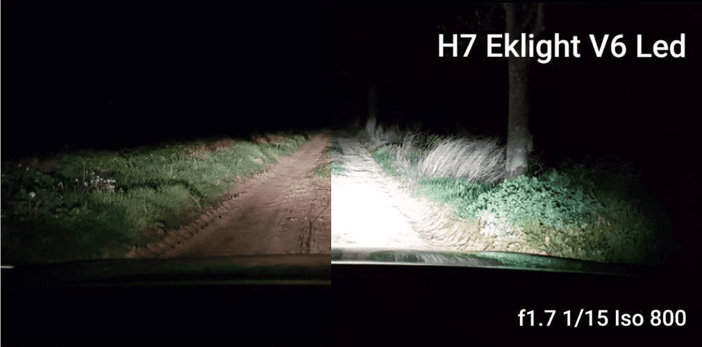

Sicuramente la gradazione delle lampade avvantaggia un pelo i led ma la differenza è davvero rilevante e sbalorditiva. Visualizza allegato 183705
Ottimo risultato... come profondità sembrano simili le due lampade
Sembrano più profonde le alogene
