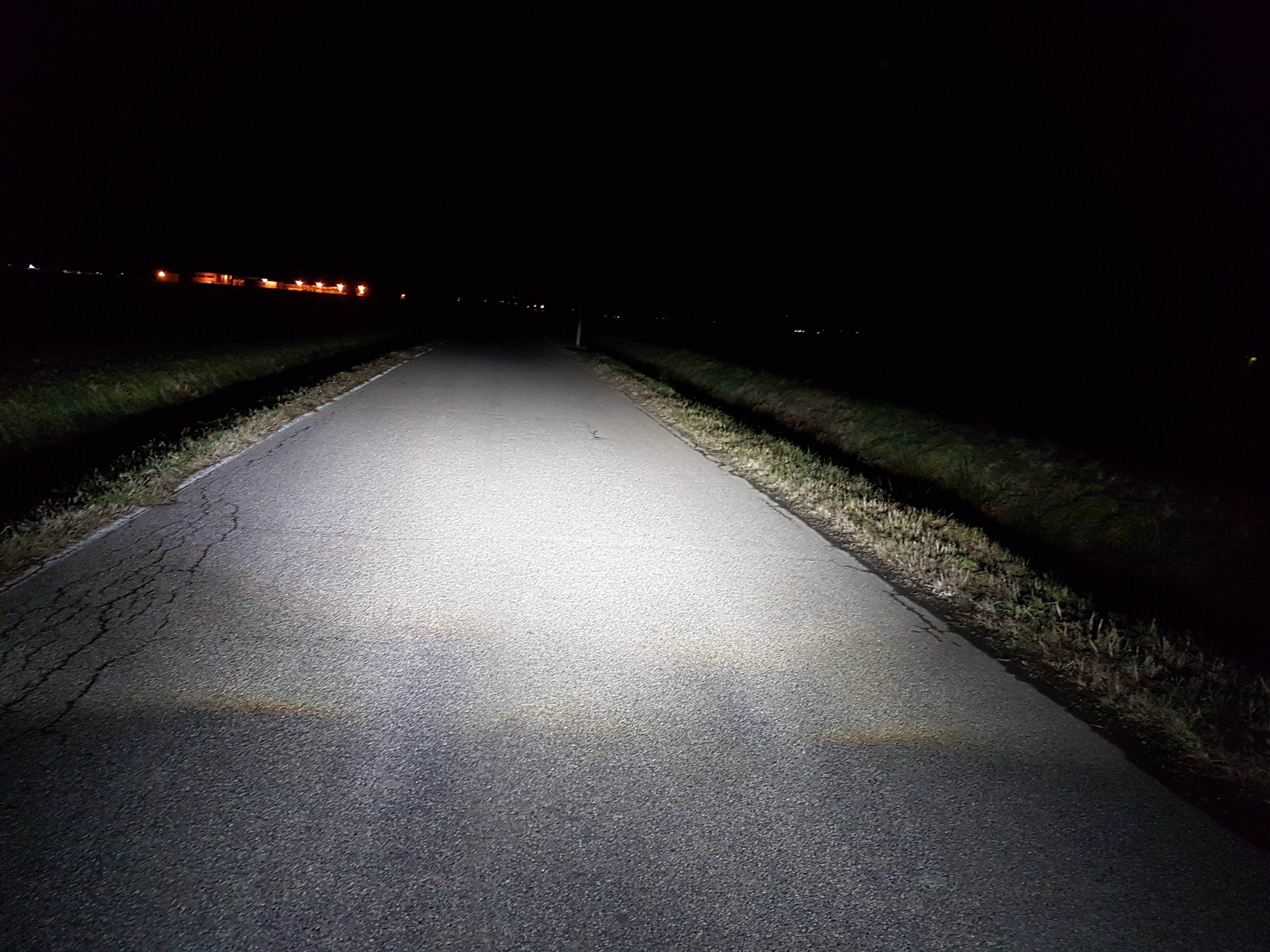

Per quel che può valere, anch'io ho sostituito le alogene con i V6 ma su una peugeot 208 che ha anche lei il lenticolare; la mia considerazione è che i primi sei , sette metri siano illuminati decisamente molto bene e con luce intensa, man mano che aumenta la distanza perdono in fretta la loro illuminazione, fino ad arrivare ad avere una luce pari o poco sotto alle alogene alla distanza max di illuminazione degli anabbaglianti...metto una foto...
