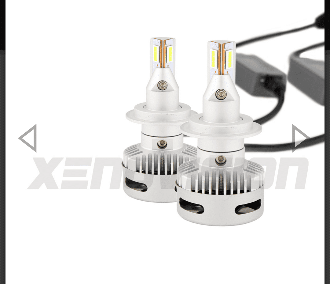

queste in foto sono l'ultimo prodotto sfornato dalla xenonvision?
Qualcuno ha provato anche le lampade commercializzate da elettronica-discount?

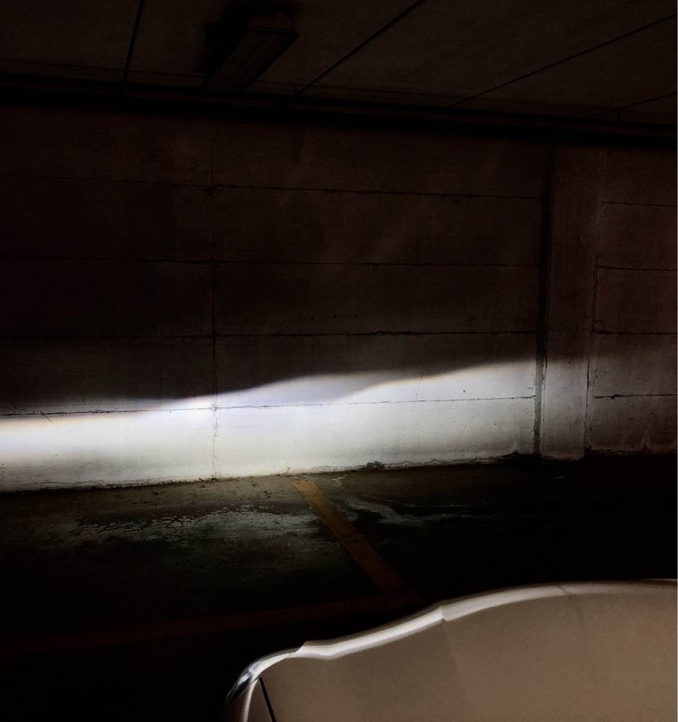

genio della lampada, e secondo te io da dove venivo? Certo che sono andato dall’elettrauto, da ben 3 se ti fa dormire tranquillo. Tutti mi hanno guardato le lampade col regola fari e ho visto pure coi miei occhi che erano regolate bene. Solo non mi spiegavo il perché nonostante il disegno giusto del fascio, comunque a destra proiettassero in alto più degli altri utenti qui. Stop.

Fossi il genio della lampada avrei saputo dei 3 elettrauto girati...
Poi bastava scriverlo no?
Quindi 3 professionisti ti hanno detto che sono perfetti, qui ti hanno detto che il faro destro non è montato bene.
C'è qualcosa che non torna.

proprio così. Che dirti...questo accade ruotando il led verso l’alto. Ruotandolo verso il basso invece viene così
A prima vista i tuoi fari non hanno niente che non vanno, ad essere pignoli hai il sinistro leggermente piú basso rispetto al DX
Sicuramente vedi le linee di simmetria piú marcate perché i led (essendo piú luminosi) tendono ad evidenziarle.
Ad ogni modo, una volta che hai montato i led rivolti verso l alto (come hanno fatto gli altri utenti che li montano) secondo me puoi stare assolutamente tranquillo.
Da mia esperienza... ho installato kit led ai miei amici su fari diversi e su auto diverse,nel caso di un led per lenticolare su faro lenticolare,mi è stato utile lavorare su un faro per volta "scollegando" temporaneamente l altro per avere un riscontro migliore della luce proiettata sulla strada ( da fare in luoghi chiusi al traffico chiaramente)
grazie per la risposta :-) Nel dubbio li farò controllare un'altra volta da un quarto elettrauto
