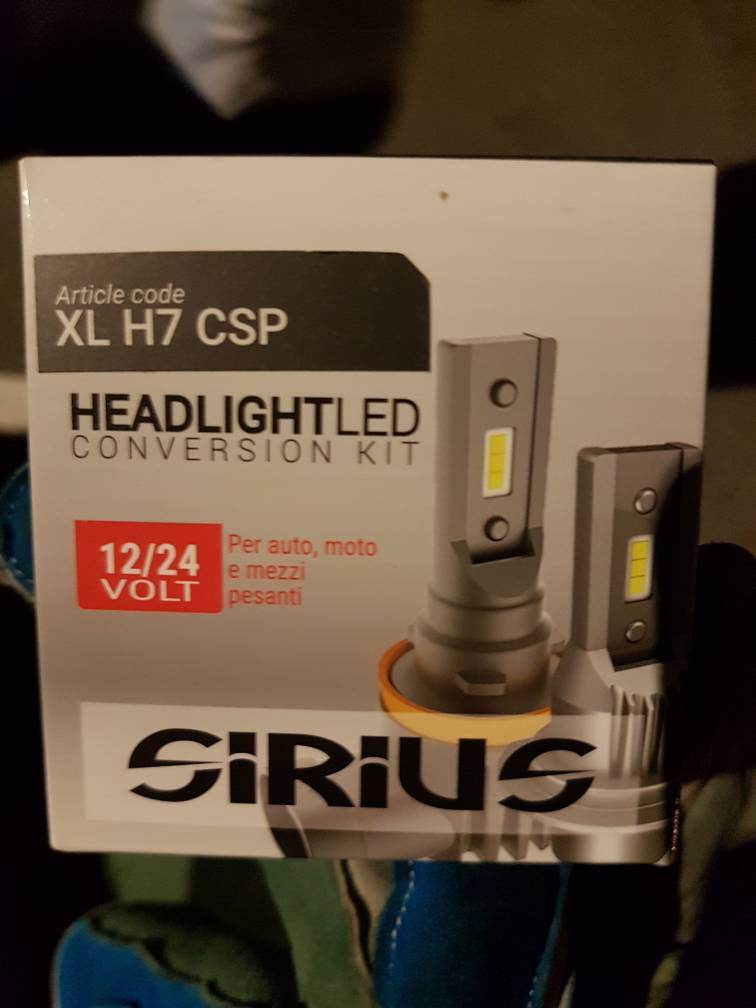

Mi hanno montato queste... conoscete?

Ah allora non sembrano solo a me luci inutili...
Purtroppo i led bifacciali con faro lenticolare - come la Giulietta - non hanno una buona resa (invece su faro a parabola rendono molto bene). La migliore scelta al momento sono gli eklight v6 che hanno una disposizione dei led differente e fanno molta più luce rispetto le alogene di serie.
Se ti è possibile, restituisci il prodotto ed acquista la tipologia di led adatti.
Se hai dubbi basta che vai indietro di qualche pagina, poiché ci sono consigli utili anche per quanto riguarda il comparto abbaglianti
