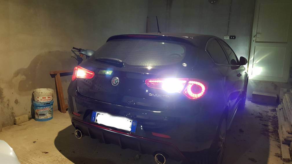

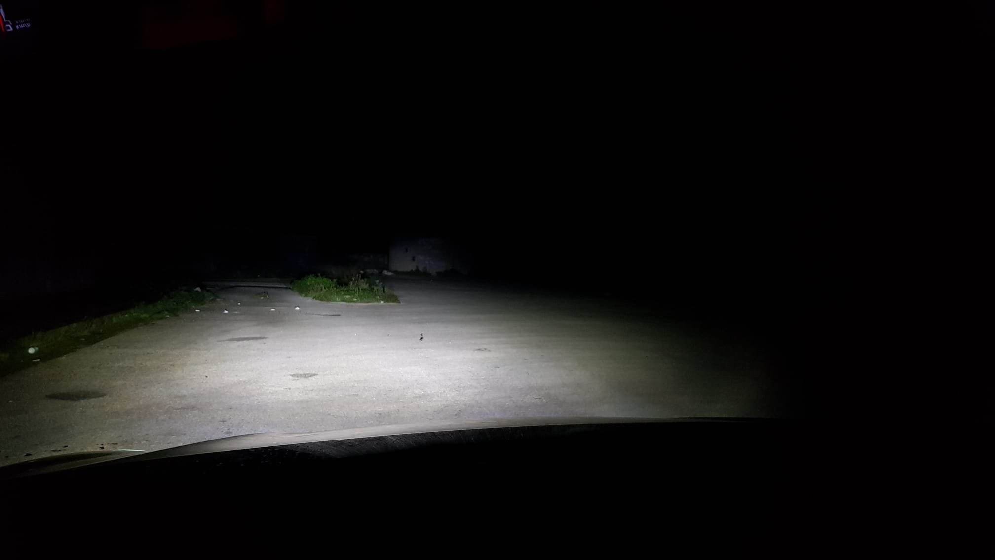

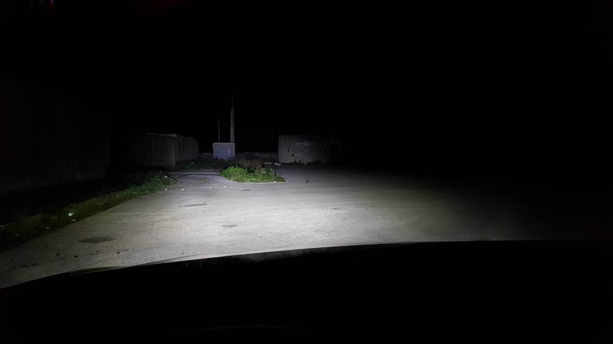

Questi sono i miei finalmente regolati abbaglianti e anabbaglianti essellepart. Più anche retromarcia, targa sempre essellepart. Devo dire che mi sto trovando bene.

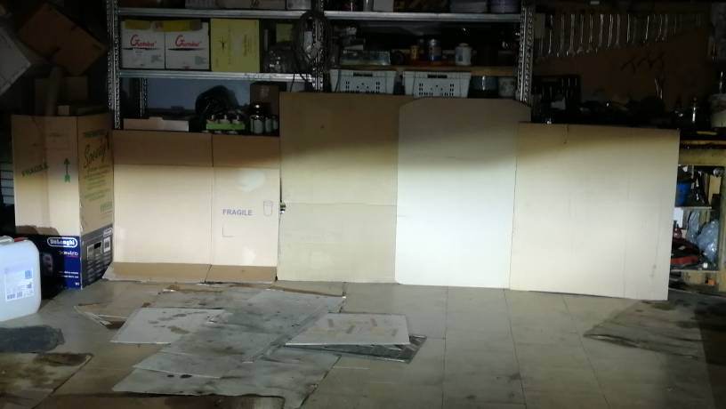

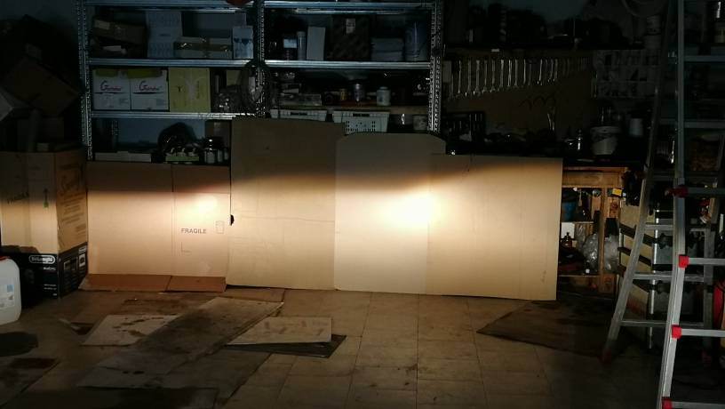

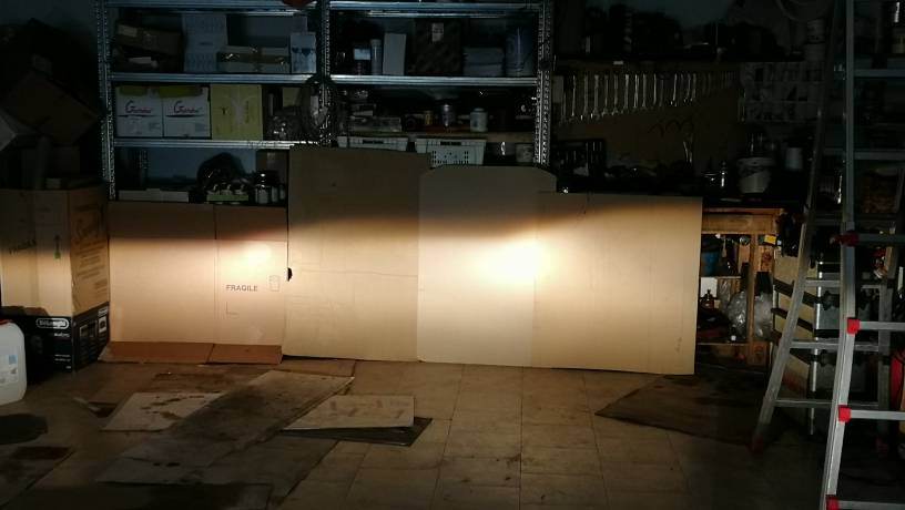

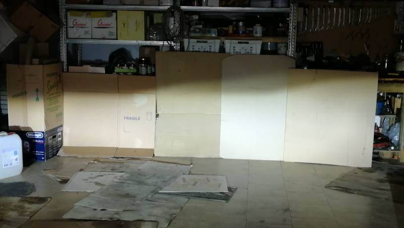

Queste le v6 ad una distanza di 6 metri, sui cartoni ci sono i segni delle alogene e sono in linea.. Cosa ne pensate.?

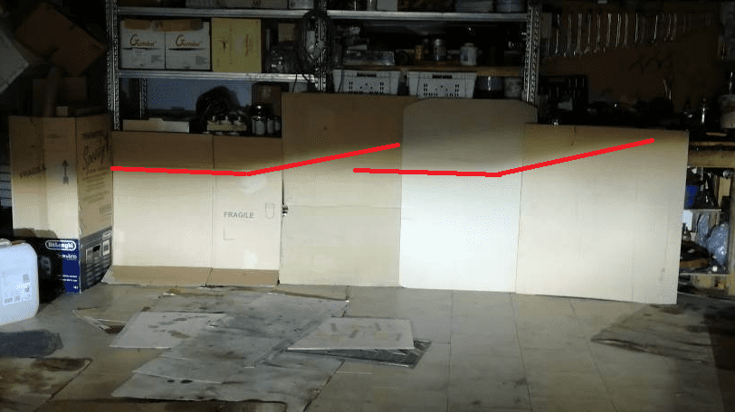

Ad occhio sembra il dx più alto del sx...di qualche cm.
Importante è che la parete dove si proietta la luce sia pressochè parallela ai fari per fare le cose benino...
Si il dx è leggermente più alto..
#7,610
Devono essere alla stessa altezza. fai due conti, comincerei con quello più alto, lo abbassi con le viti di regolazione e controlli sia le misure che utilizzo su strada.
