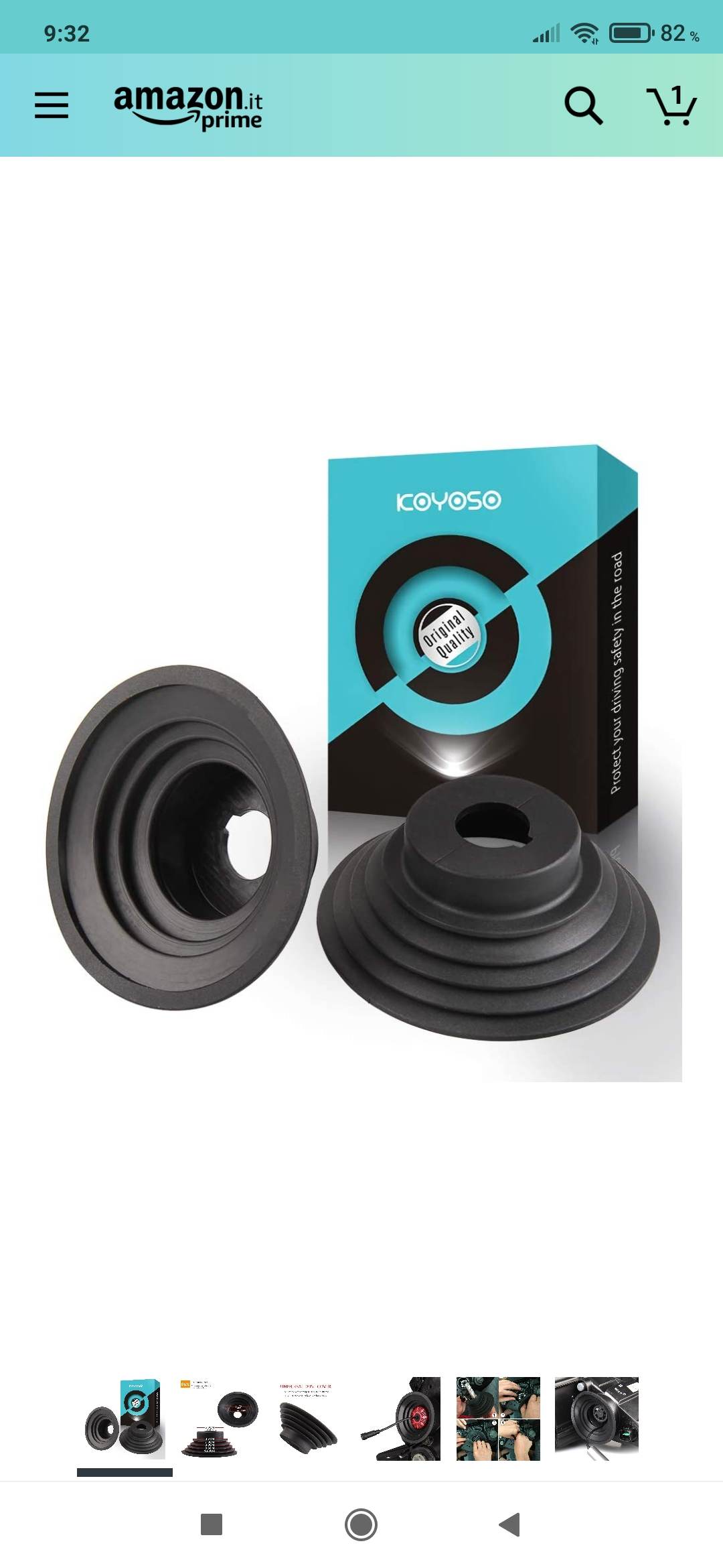

Ragazzi qualcuno ha messo questi tappi per adattare il kit del fendinebbia?
