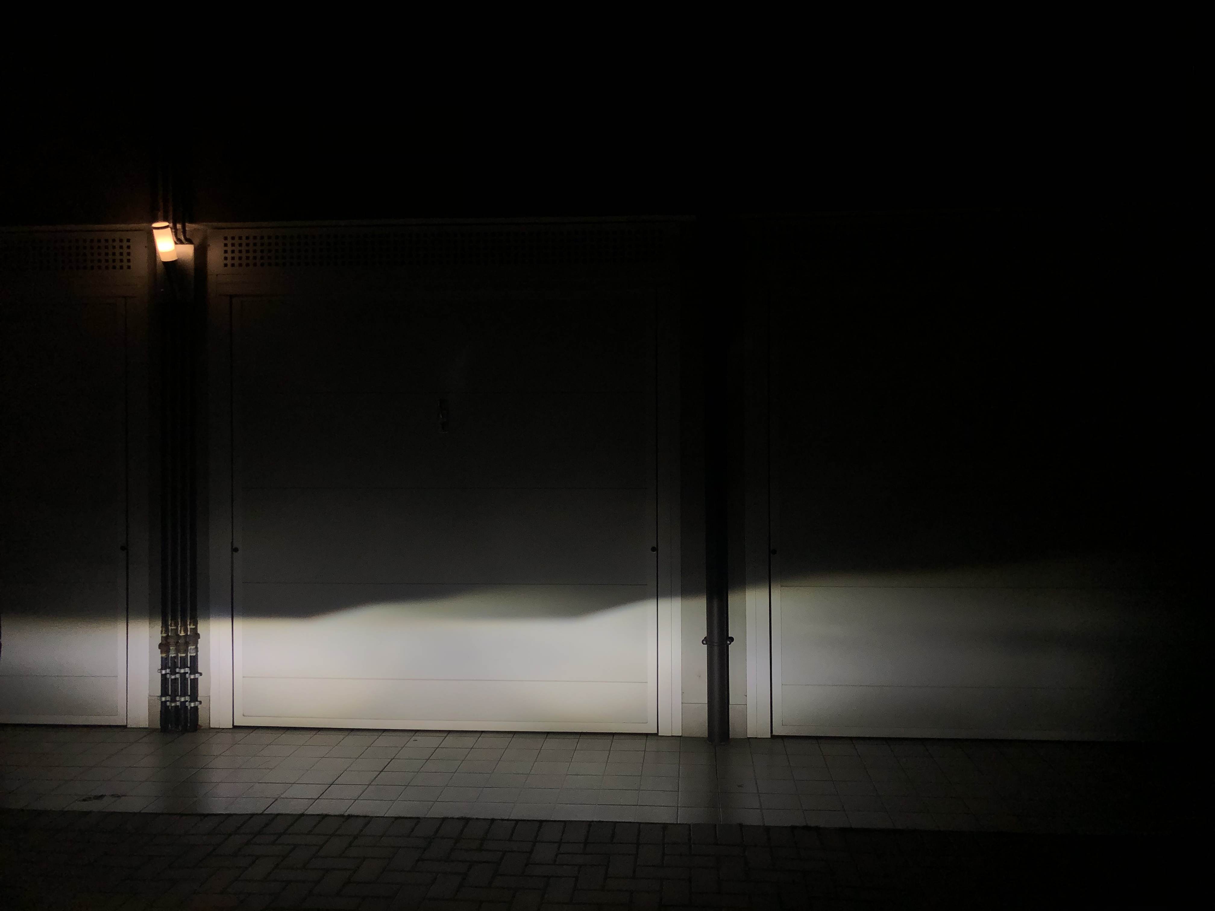

Ragazzi ho appena montato i v6 e ho notato che ci sono dei “fasci” in alto come vedete in foto, è una cosa “normale” o meglio provare a regolarli nuovamente? In più ho notato che la parte che “sale” ha una leggera flessione ma questo mi pare di capire che è una cosa normale. Vi allego la foto mi date il vostro parere?

non sembra regolato male, basta solo che la parte della V sia rivolta verso l'alto, però avrai sempre molto più luce al centro e meno ai lati. Per la luce più uniforme meglio le 360, che non hanno bisogno nemmeno di particolari regolazioni

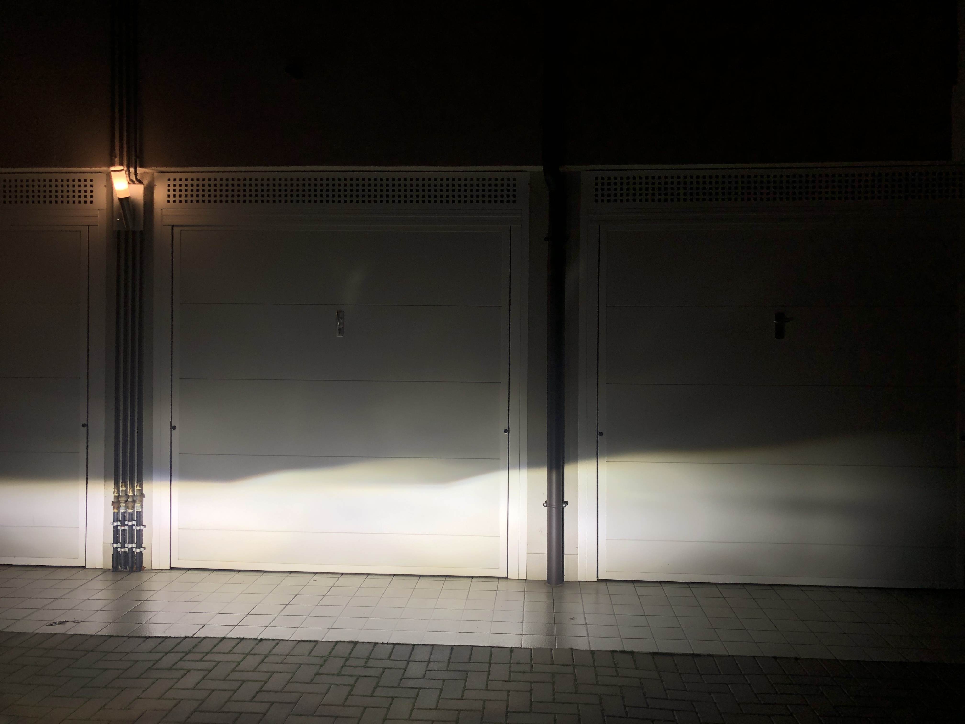

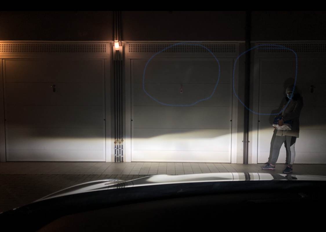

I led sono verso l’alto però non capisco quei riverberi... è la prima volta che monto dei led e non so se sia una cosa normale e trascurabile... aggiungo che sono uno per faro e ho fatto altre prove ma non spariscono... ecco altre foto ditemi se vi sembrano regolati correttamente... grazie mille
Sembrano abbastanza giuste, forse puoi regolarli un po' meglio, ma ci sei.

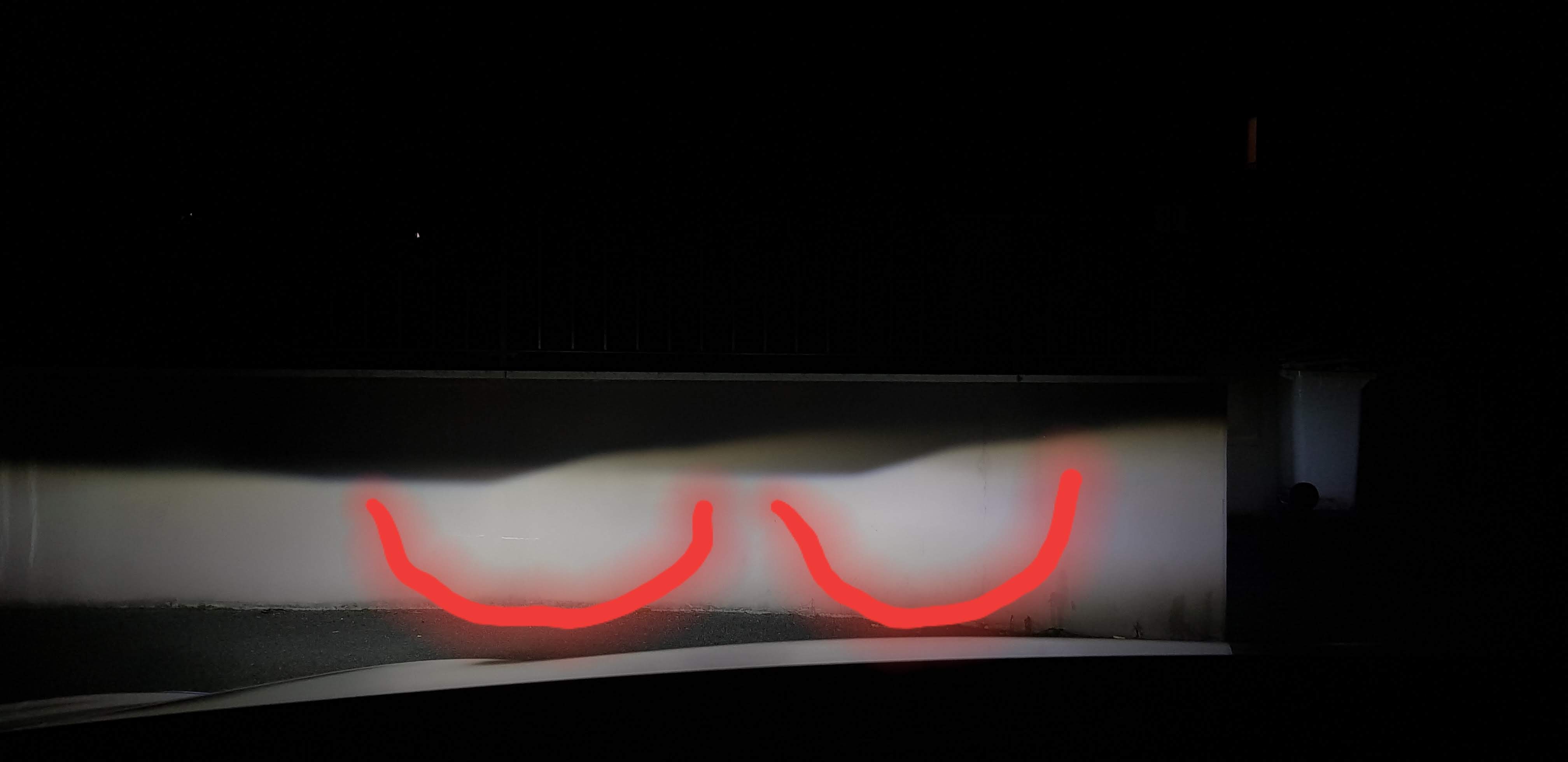

I 360° a livello di resa su lenticolare sono sotto ai V6, te lo assicuro avendoli testati entrambi. Il fatto che i V6 si debbano regolare, ti dà più precisione nella proiezione della luce. I 360° li consiglio sugli abbaglianti, proprio per la loro caratteristica a 360° più ampia, ma più dispersiva.

Grazie mille intanto, ho visto la tua foto, sono da regolare meglio entrambi? A cosa dovrei prestare attenzione?
