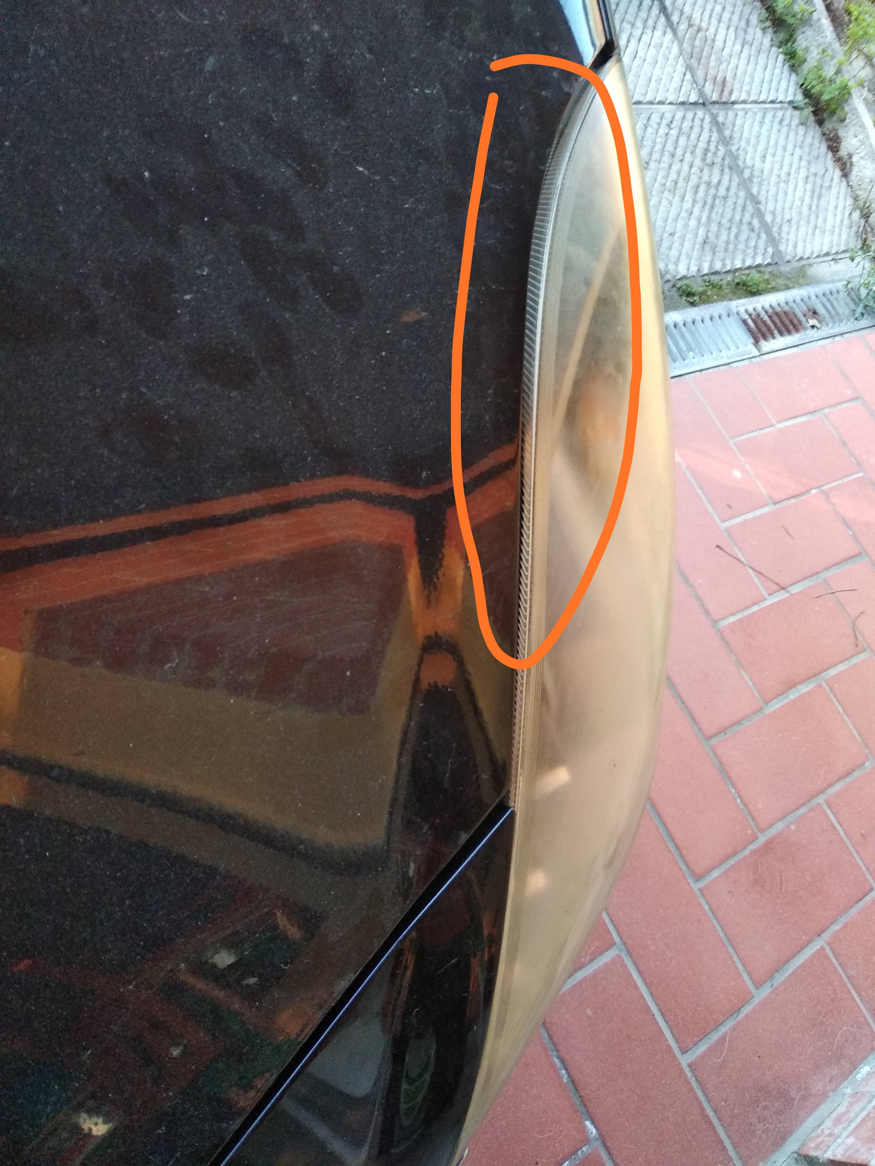

Dunque, la calamita telescopica e flessibile non è bastata e, ahimè, ho dovuto smontare il faro. Naturalmente una volta smontato, è stato facile recuperare la molla e cambiare lampada.
Il vero problema è stato rimontare il faro e posizionarlo nello stesso identico modo di prima, senza "scalini" tra faro e carrozzeria. Sono stato più di un'ora a montare e rismontare perché mi ritrovavo sempre uno "scalino" più alto rispetto al faro non smontato. Lo scalino era nella posizione evidenziata in foto.
Alla fine ho notato che il muso chiudeva più basso da un lato, quindi ho agito sul piedino di gomma che si trova sotto al cofano, ruotandolo un po' e riportando i 2 lati a livello. In questo modo lo scalino è praticamente uguale a quello dell'altro faro.
Mi rimane il dubbio: lo scalino del faro c'era anche prima di smontare oppure ho sbagliato qualcosa nel rimontare?🤔
Si dovrebbe capire dall insieme cofano-paraurti-parafango-faro, se ora vedi tutto allineato hai fatto tutto al meglio
Come ti ho già scritto nell'altro post, lo scalino, minimo, c'è!

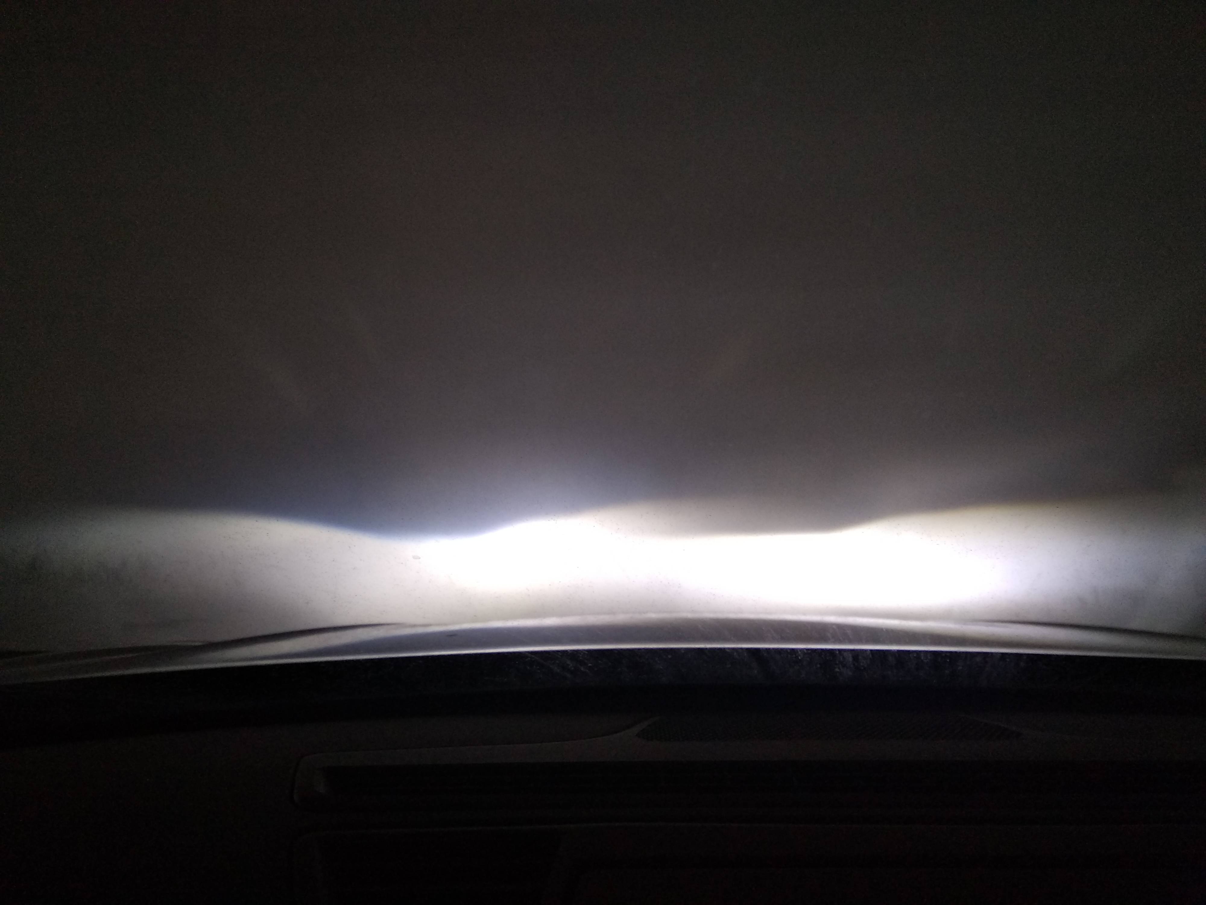

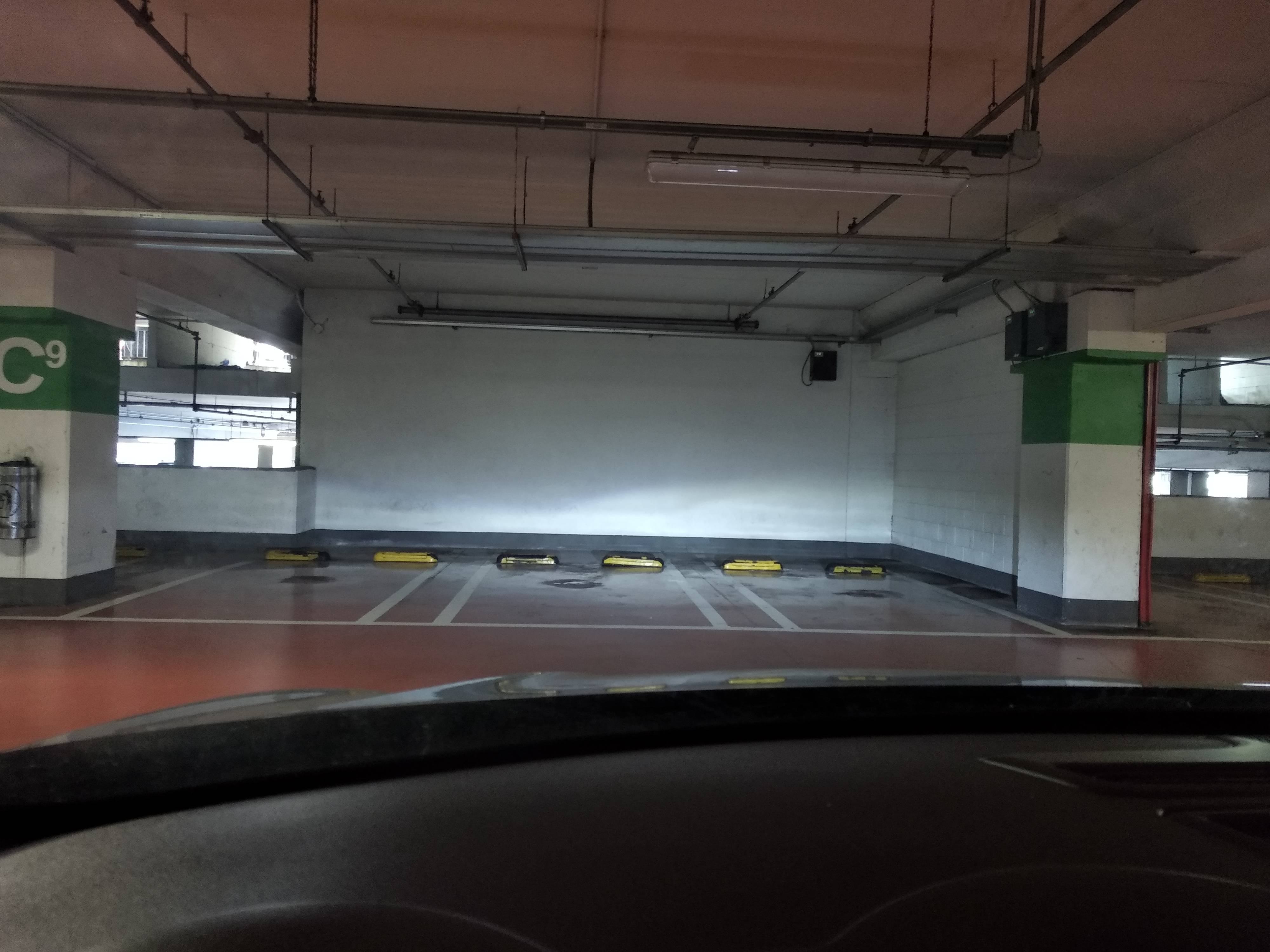

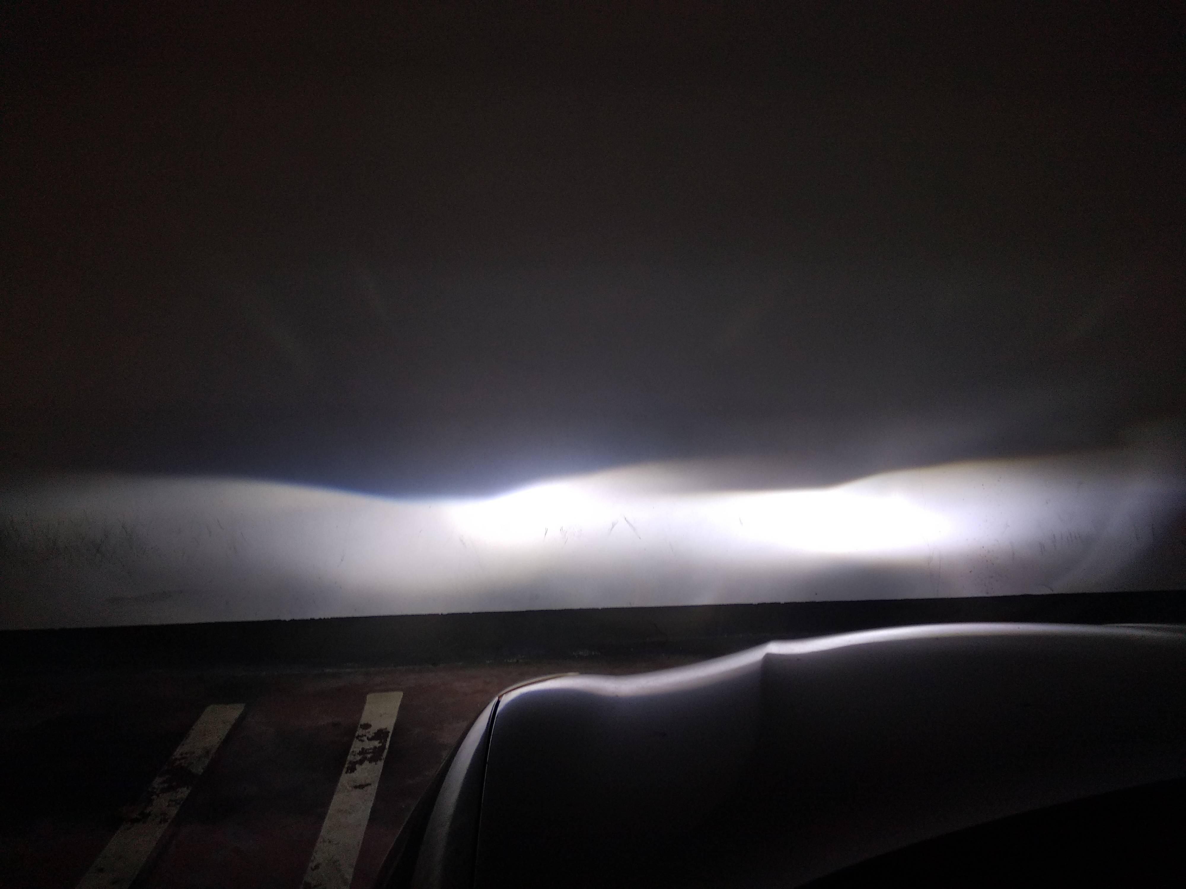

Allora stamattina sono andato dall'elettrauto per controllare la regolazione verticale/orizzontale dei fari ed era praticamente perfetta.
L'elettrauto però era piuttosto scettico sull'uso di lampade led su fari non predisposti. Mi ha confermato con il suo strumento che le Koyoso generano circa 16/17000 lumen ma dice che alla fine non si discostano molto dalle alogene e che quindi non vedrò molti miglioramenti.
Intanto, in assenza della notte, ho fatto qualche scatto in un parcheggio sotterraneo, mettendomi a distanze diverse dal muro...cosa ne dite? Vanno bene o devo regolare ancora qualcosa?
