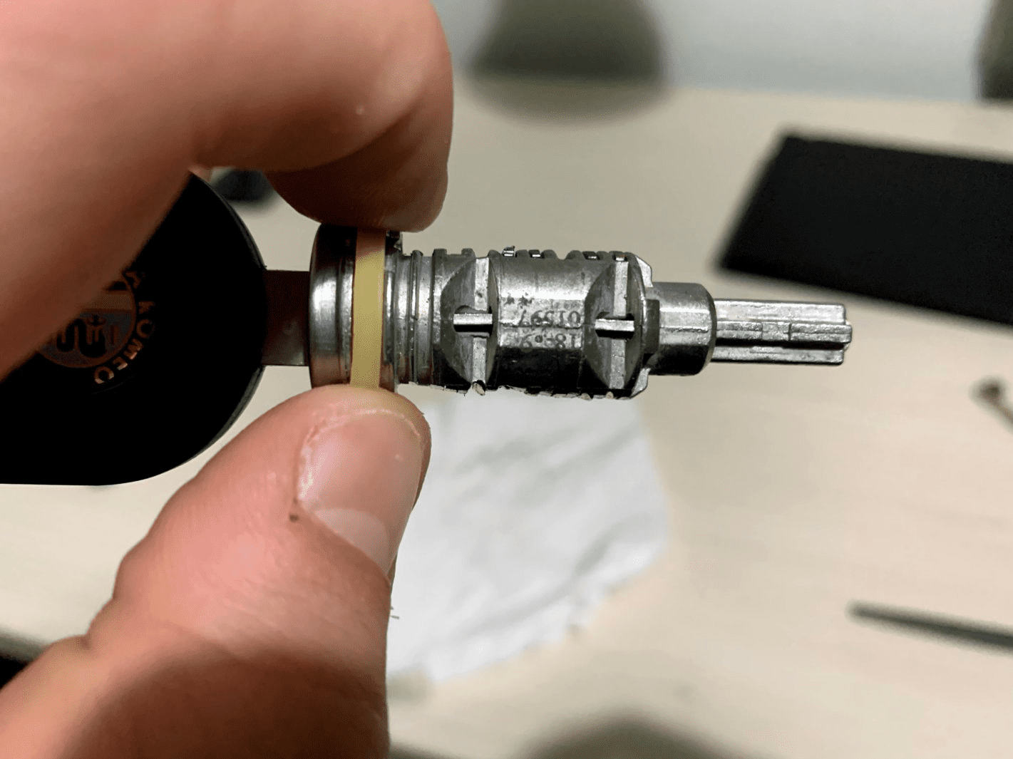

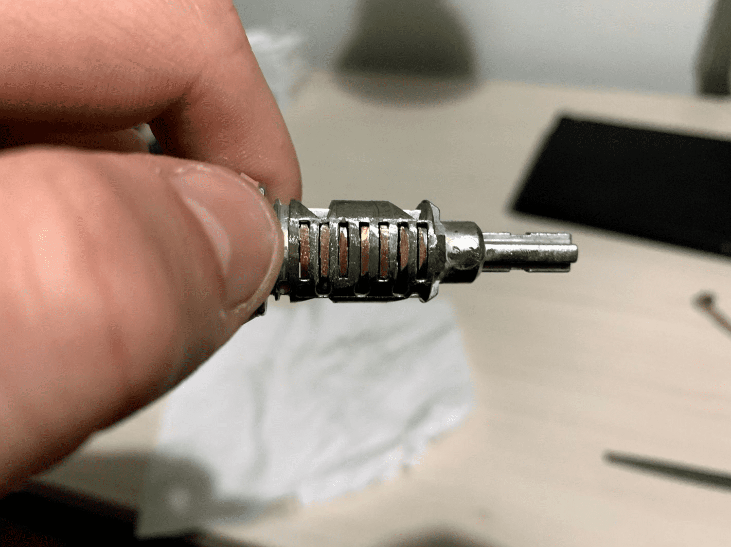

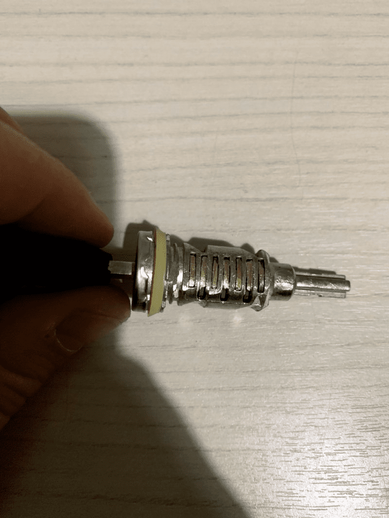

Buongiorno, ho dovuto sostituire la serratura per danni da scasso su una Giulietta 1.4 TB del 2010, però quelle già comprese con la chiave.
Non volendo portarmi 15422 chiavi dietro, ho deciso di comprare quella vergine, che però non riesco a capire come devono essere limate le lamelle... Come vedete dalla foto ho cercato di portarle a livello con il duplicato della chiave originale che avevo, ma non sembra muoversi in nessuna direzione... C'è da fare qualche accorgimento particolare? Se provo a limare ancora, le lamelle scendono sotto... Insomma più di così non riesco, che c'è da fare? prendere una lima più piccola e metterla dentro?
Probabilmente è una cavolata ma volevo delucidazioni in merito.
Grazie!
a me sembra che solo la prima sia leggermente da ritoccare,

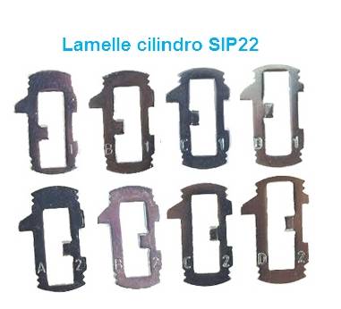

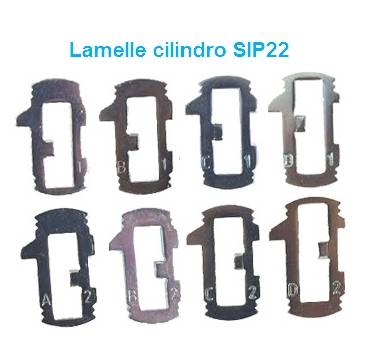

solo come esempio metto la serie del cilindretto tipo SIP22 per far vedere come sono fatte,
la serie SIP22 prevede solo 4 tipi destri e 4 sinistri
quando infili la chiave, la sporgenza della lamella dipenderà dal dentino interno alla lamella che assume posizioni relative diverse a seconda del tipo
Visualizza allegato 232308
purtroppo non mi è stato possibile recuperare il cilindretto vecchio, ma quindi quando arrivo ad uno stato accettabile dovrebbe muoversi qualcosa in particolare? sinceramente visto così non riesco a capire come funzioni il meccanismo del cilindretto e quali sono le parti in movimento
quando infili la chiave, se tutto corretto, le lamelle non sporgono ma sono a filo
per cui il cilindretto può ruotare,
se una o più lamelle sporgono, questo impedisce la rotazione
anche non avendo il cilindretto originale, si può trovare la giusta sequenza di lamelle,
con un po' di pazienza si prova ciascuna posizione inserendo al chiave e si vede quale è la lamella giusta per quella posizione
sinceramente non so neanche come smontarle... ed ormai penso che il fatto che le abbia già limate non mi possa permettre di far questo, ad ogni modo io non capisco neanche se una singola lamella è possibile limarla sia sotto che sopra, inoltre come faccio se la lima non la raggiunge? pensavo di forzare con un cacciavite per tenerla ferma per limarla in modo che non scenda in basso
mi sembra che tu non ci abbia capito un granchè sul funzionamento di un cilindretto,
forse è meglio che chiedi aiuto ad un buon fabbro :-)
