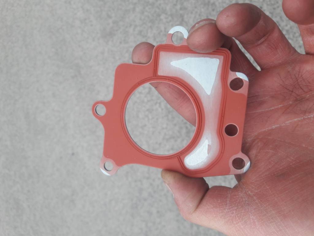

Ragazzi Salve a tutti,
Sono nuovo del forum e vorrei chiedere se a qualcuno di voi è capitato su un 1.6 multijet di trovare il liquido nella valvola egr??
Allora ragazzi nel mio caso ho risolto sostituendo la piastra trattata di mastice rosso avanti all'egr.

Mi spiego meglio siccome avevo un problema con il corpo farfallato e smontando ho trovato gocce d'acqua e x verificare se ne aveva aspirata e quindi bruciata in camera di combustione ho cacciato le candelette e ho trovato i depositi del liquido e alla fine il difetto era in una guarnizione avanti all' egr
Guido grazie per le dritte, anchio l ho cambiata tre giorni fa, mi sono ritrovato l egr piena d acqua, sentivo l auto che aveva l accelerazione irregolare con giri motore che altalenavano, pero purtroppo me lo sta facendo in rari casi anche dopo la sostituzione della suddetta guarnizione vorrei capire se anche tu avevi tali sintomi.....

Convinto di questa teoria che il liquido deve uscire dalla sede egr quandi smonti, per essere sicuri mettero l impianto in pressione, anche se il coperchio dello scambiatore è nuovo, le due guarnzioni debtro anche, e pure quella coperta di mastice rosso è nuova......
