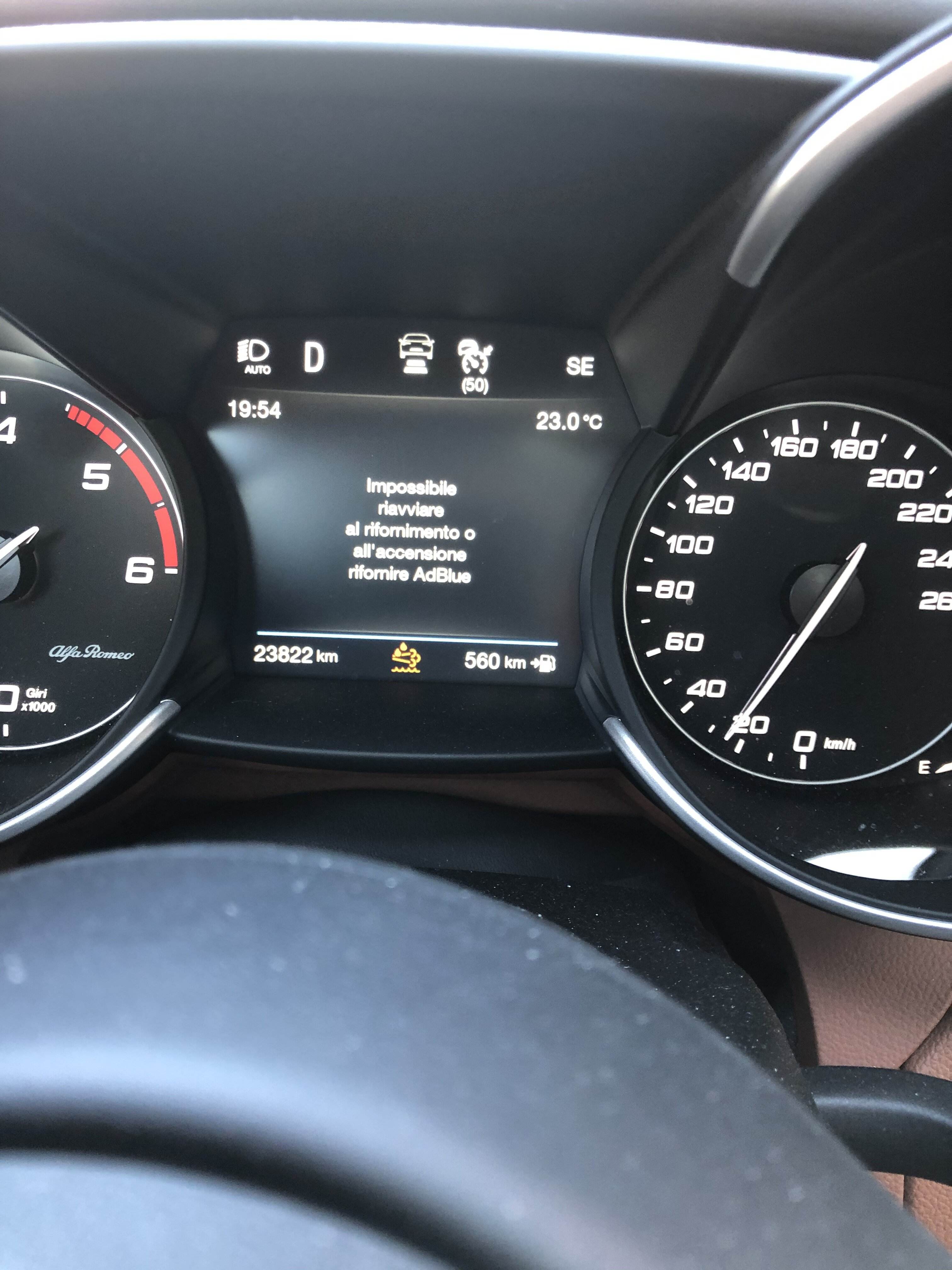

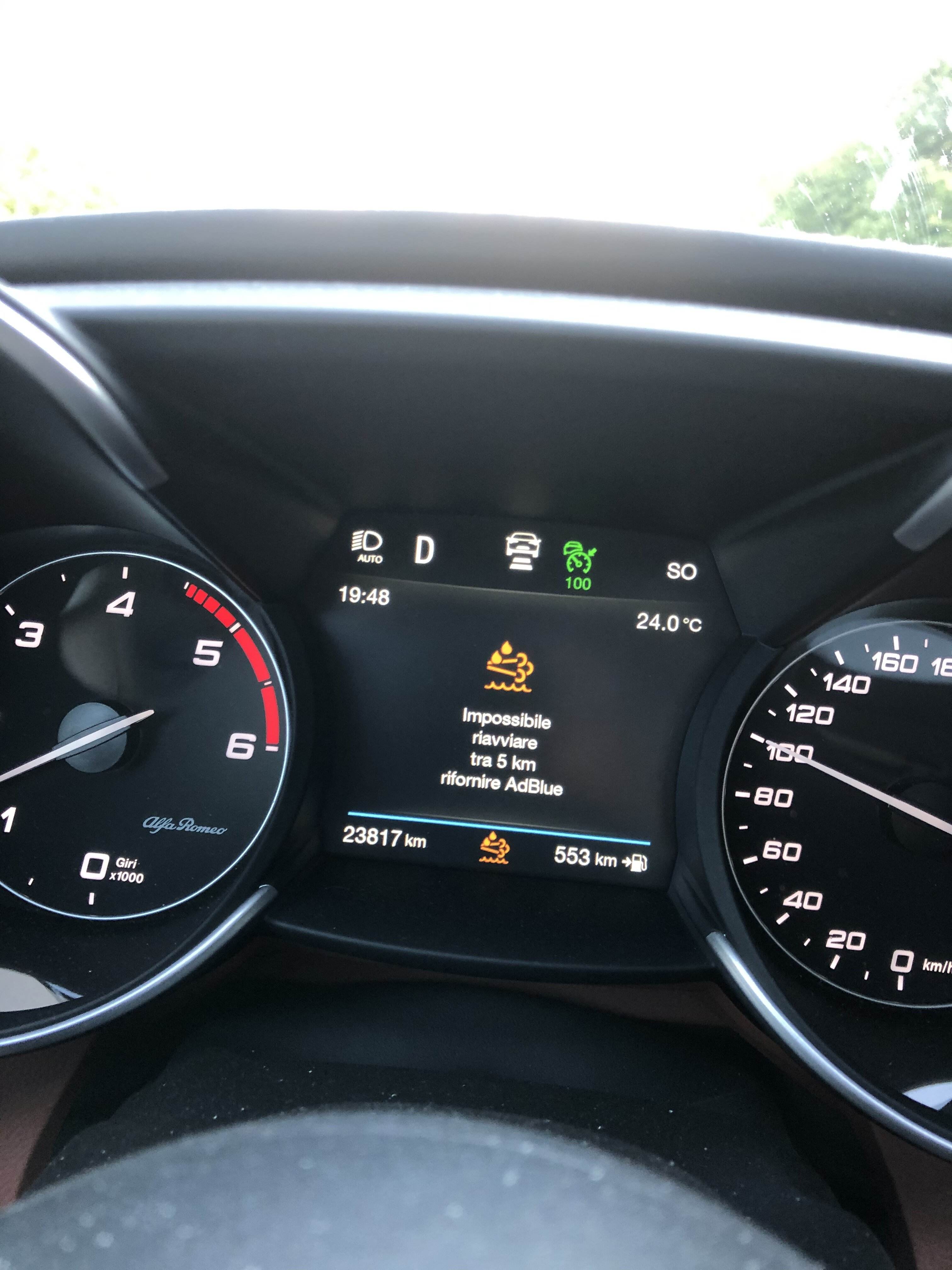

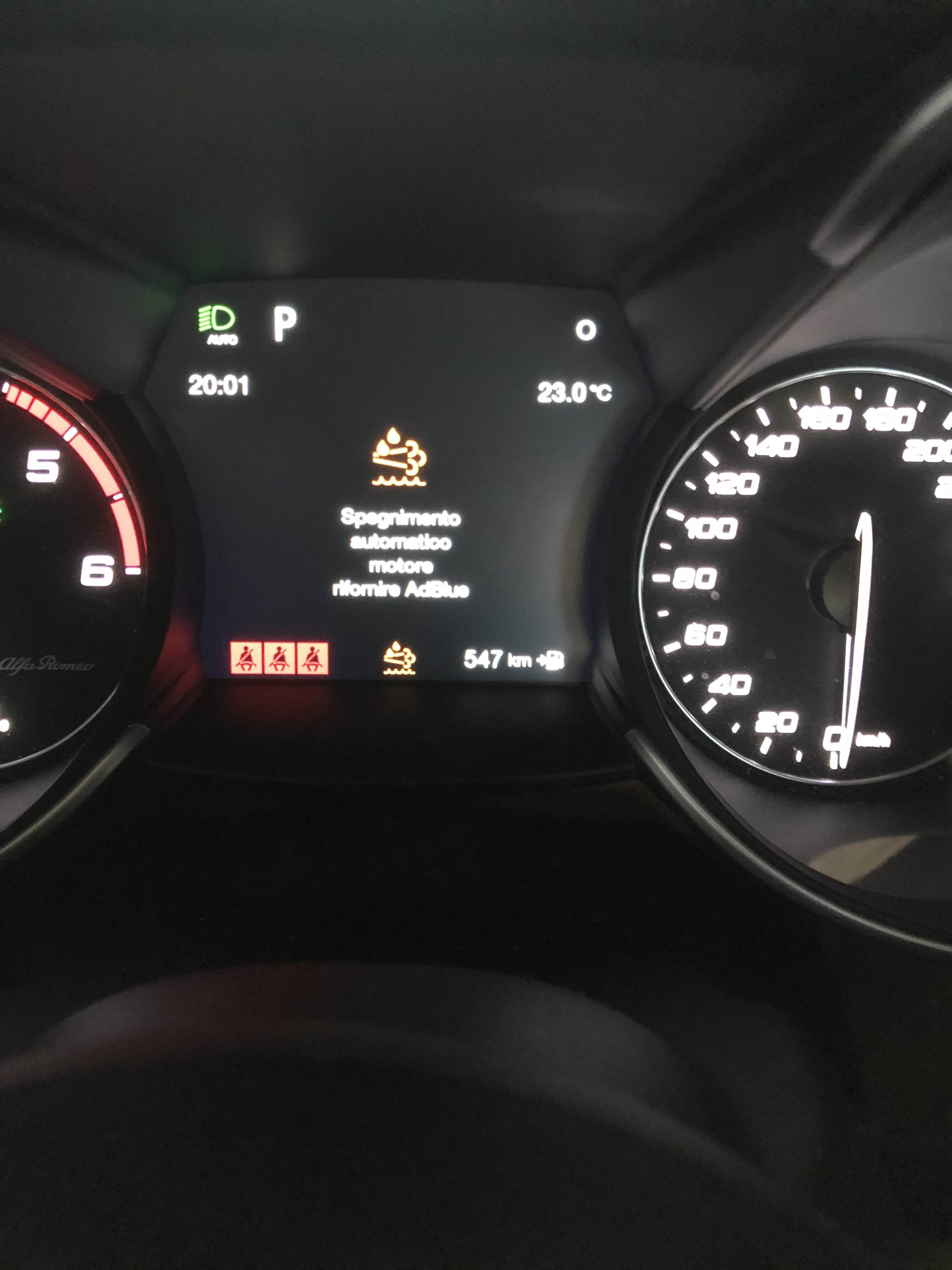

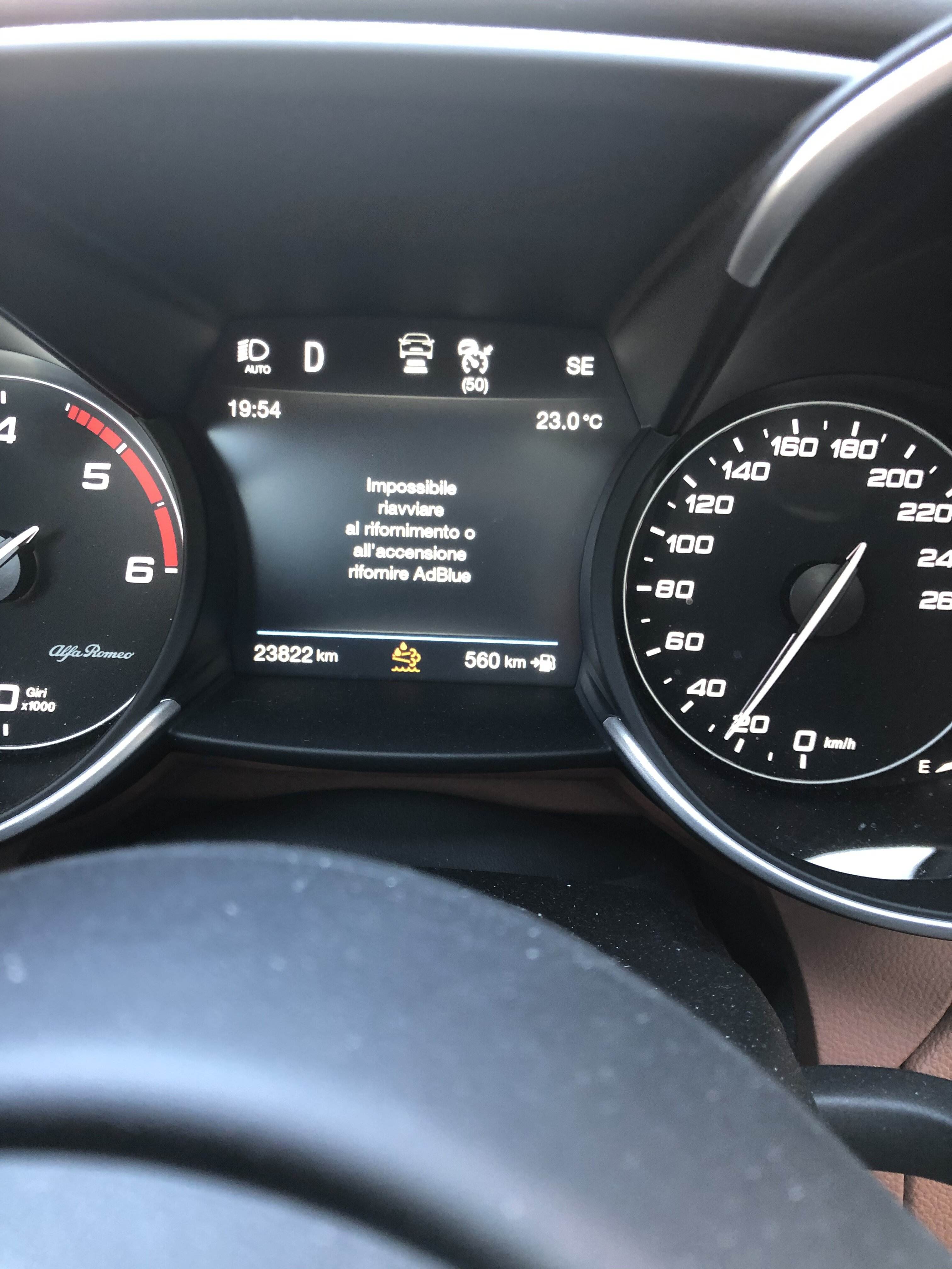

Ecco gli ultimi messaggi dal cruscotto riguardanti L adblue .
Dopo i duecento kikometri di autonomia il messaggio cambia ogni 10 chilometri percorsi e dopo i cento chilometri ogni cinque chilometri fino all'ultimo.
Dopo abbiamo un messaggio che ci dice che non possiamo più riavviare il motore.
Ma possiamo guidare senza perdita di potenza finché non spegni il motore.
Attenzione al sistema start&stop.
Confermo non posso riavviare il motore
Sono andato alla fine
Adesso faccio il pieno.
Vedrò quanto posso mettere per fare rifornimento

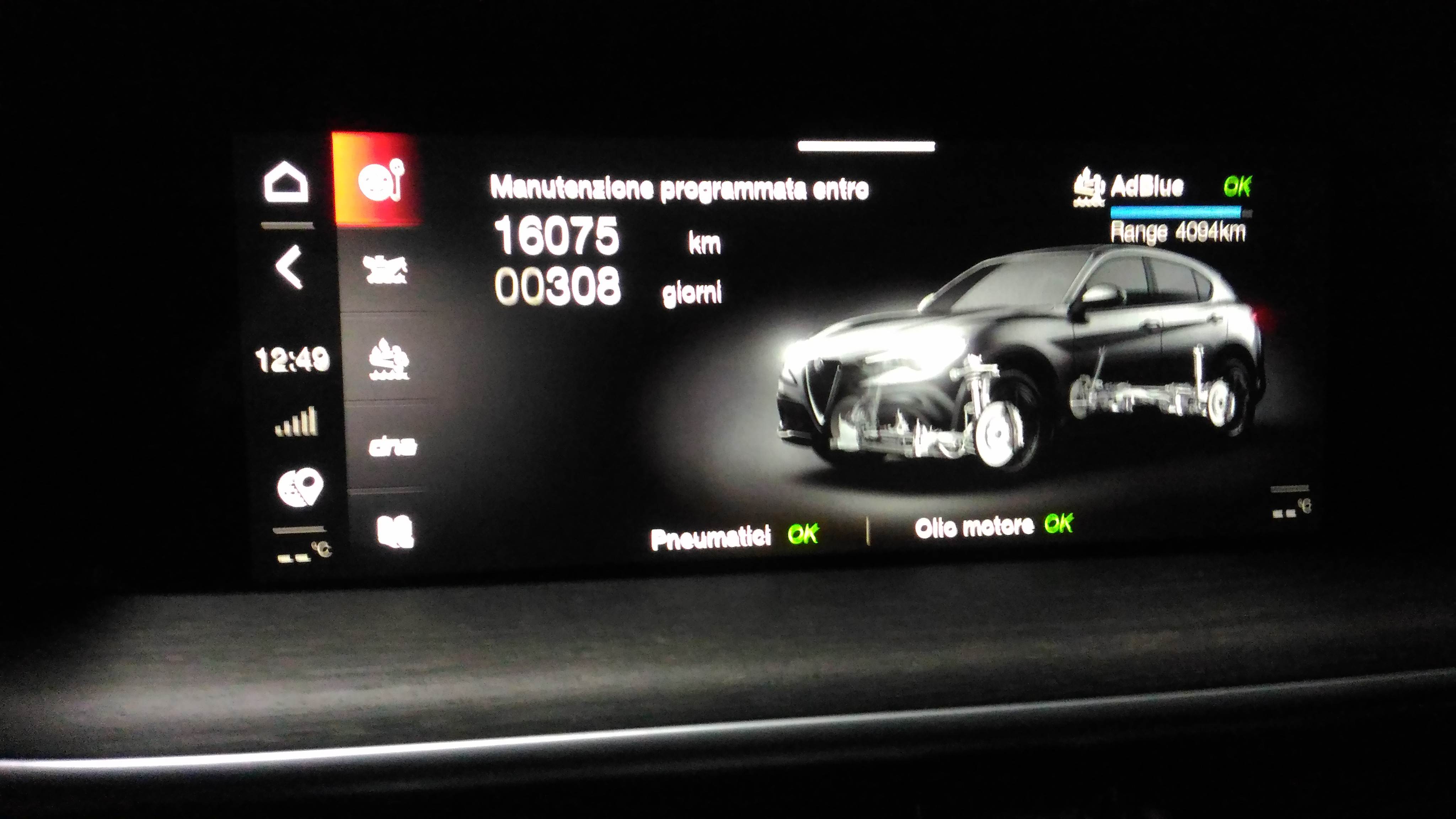

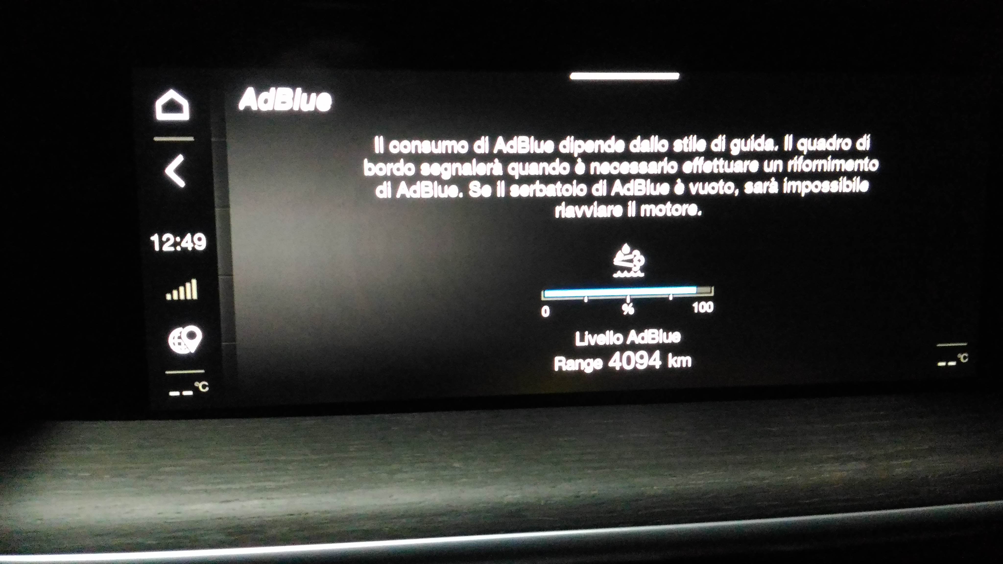

Ciao, se la versione è my 20 , le informazioni si trovano sotto la voce info vettura, cioè dove sono rappresentate le info sul tipo di mappa stai usando, la pressione pneumatici e livello adblue. Sulla stelvio my 20 sono li. Prova a vedere se sono presenti sotto quella voce
#38
Ciao
Ho la MY 19
Una fotografia del cruscotto MY20 con indicazione?
#40
Ciao, scusami per il ritardo....ho inviato le foto del livello riportato sulle info auto
