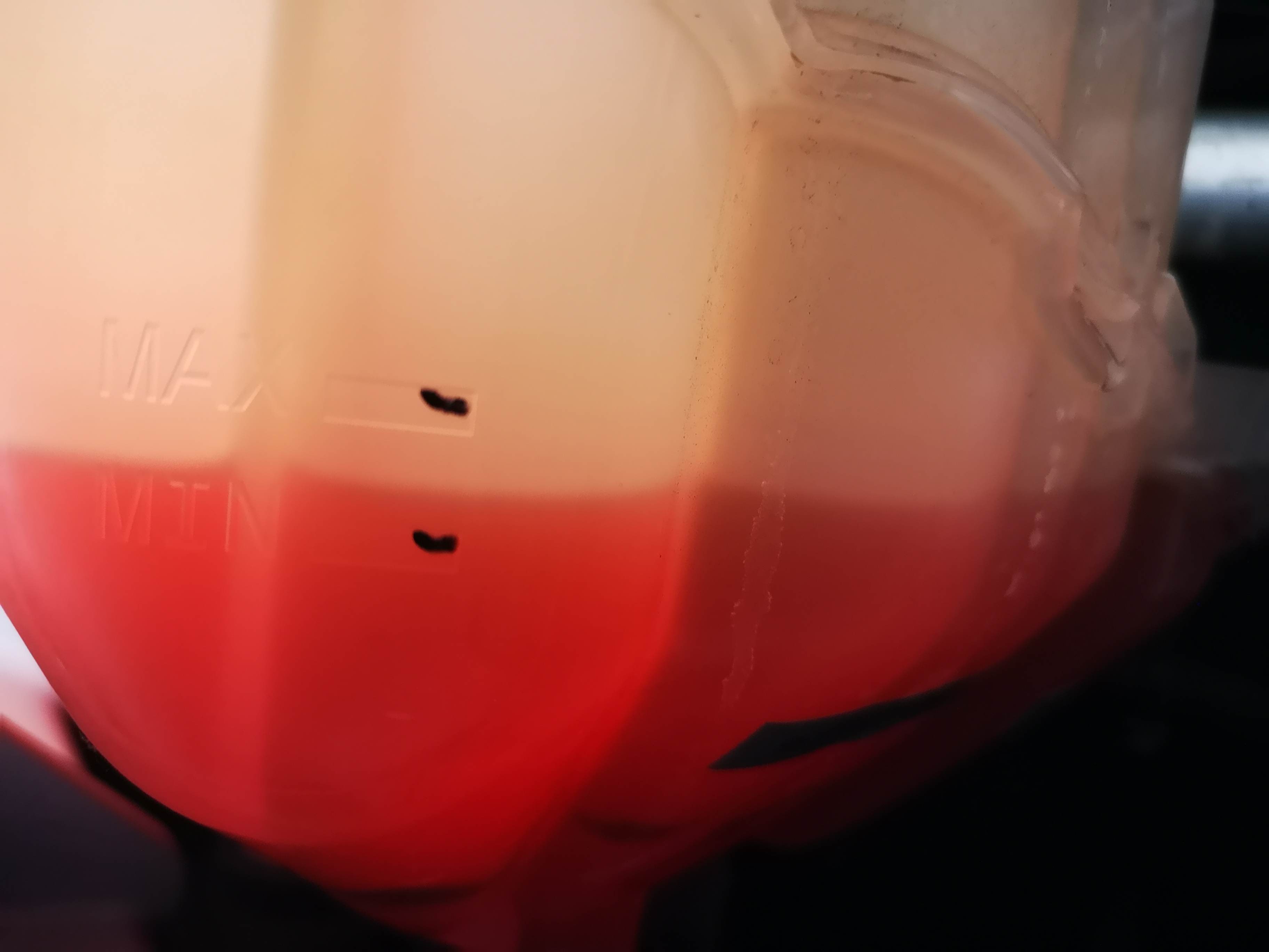

secondo me non sapevano cosa dirti, alla mia hanno rabboccato il liquido al primo tagliando (10.000km) e da allora non è più sceso dal max in entrambe le vaschette (adesso ho 30.000km)
Può essere. Comunque, dopo 2k km dall'ultima foto, questo è il livello attuale. La posizione della vettura è sempre la medesima così come la temperatura del motore che è fermo da almeno 16 ore. Evidente il nuovo calo del livello.

Ciao a tutti, ho appena ritirato l'auto. Come già successo ad altri, anche la mia aveva una perdita dalle tubazioni che si innestano nella turbina più precisamente dall'oring di tenuta. Nel mio caso era la tubazione di uscita cod. 50054355.Ho pagato la riparazione perché la selected4u non copre le tubazioni. Certo che è un problema davvero antipatico! Se non ci si accorge in poco tempo dall'inizio della perdita si svuota il circuito secondario con guasti che possono essere davvero costosi. Consiglio di tenere sotto controllo il livello frequentemente....

Tranquillo nessun segreto! 150 eurini tutto compreso. Il ricambio in se costa poco circa 20 euro poi c'e' la manodopera necessaria per smontare tutto per trovare la perdita, spurgare e poi rimontare e il costo del paraflu necessario a ripristinare il livello. Credo che mi hanno trattato bene, ci ha messo un po' ad arrivare il ricambio...3 giorni
