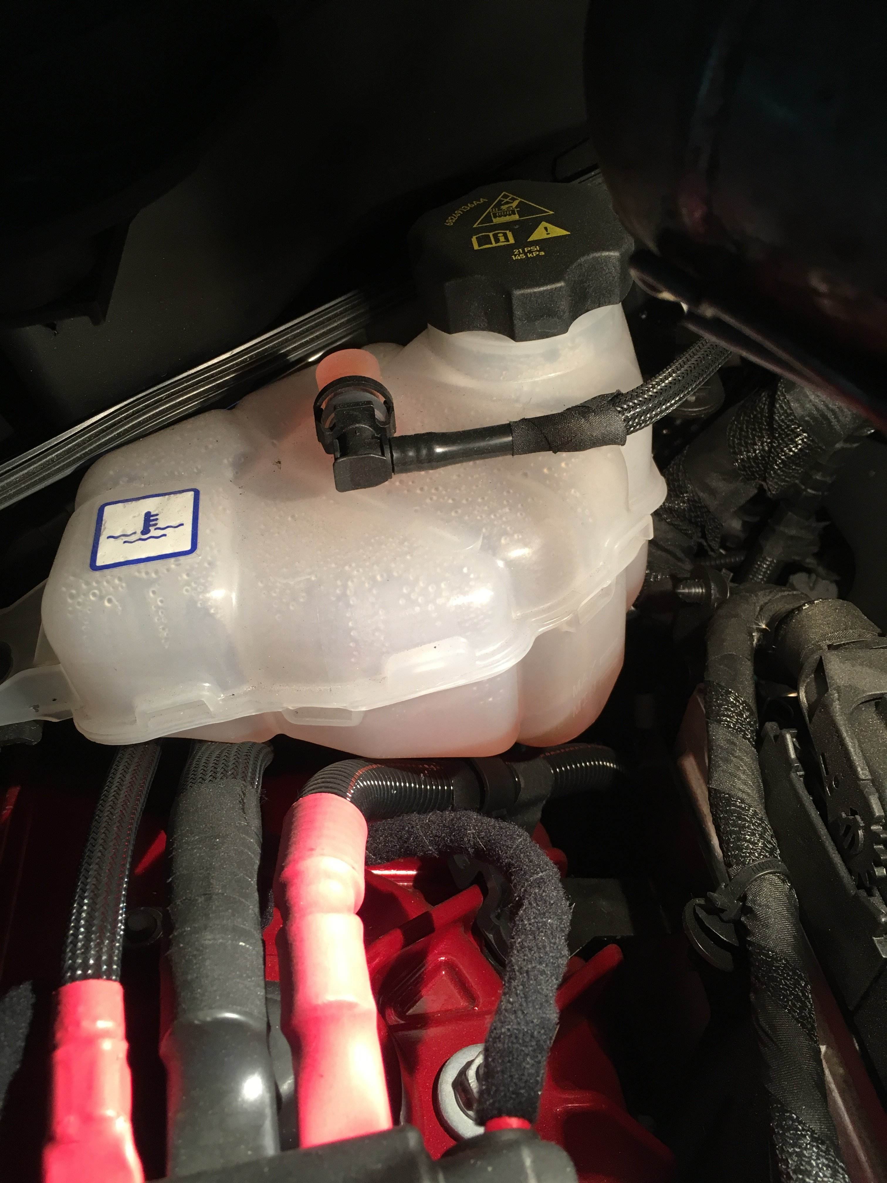

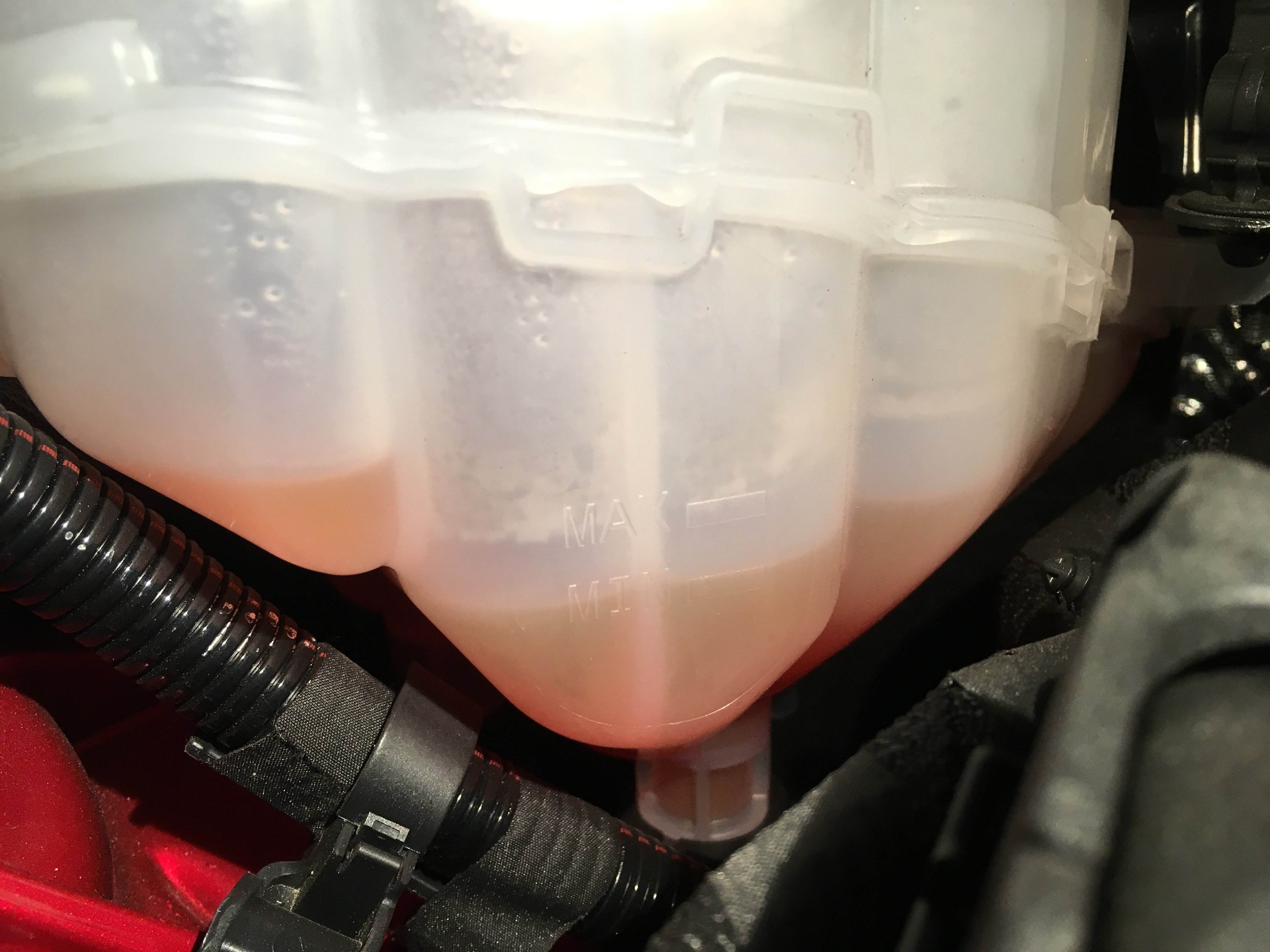

Ciao ragazzi! Chiedo ai più esperti se secondo voi dovrei fare un rabbocco o se è tutto nella norma. Ho appena fatto un lungo viaggio da nord al profondo sud italia e stamattina ho aperto il cofano per dare un'occhiata fosse tutto ok.
Penso che a motore caldo il liquido tende sempre ad aumentare di livello forse per questo bisogna controllarlo a freddo per vedere a che punto si trova e in allegato la foto del serbatoio primario che a motore freddo segnala il livello del liquido sulla tacca MIN
Chiedo lumi

Riporta il livello al max con acqua distillata e tieni sotto controllo. Se scende allora hai una perdita. Potrebbe anche dipendere da una semplice fascetta un po' lenta. Guarda tutti i tubi che riesci a vedere. Se noti macchie rosse, allora la perdita è li

secondo me non è normale, il livello è troppo basso, sembra ci sia una perdita
La macchina ha 8000km circa quindi nuova e penso che un pò di liquido sia anche normale perderlo, comunque darò un occhiata più approfondita
Io lo farei mettere in pressione per sicurezza in modo da scongiurare il peggio.
Hai trovato del liquido a terra a motore fermo?

Mai usare acqua normale
sempre e solo distillata....
eviti possibili micro incrostazioni che di solito si infilano nel sensore temperatura..

Non è normale perdere liquido ne per una macchina nuova ne per una vecchia. Ti rinnovo l’invito ad usare acqua distillata e non quella del rubinetto. Ti consiglio di comprare una tanica da 5 litri al supermercato. Sicuramente ti servirà nei prossimi giorni. Usare l’acqua del rubinetto significa immettere calcare nel circuito di raffreddamento.
guarda quando avevo il Q5, in garage una mattina ho trovato una macchia rossa, perdeva liquido refrigerante.
Era la pompa dell'acqua andata a km. 60.000. Un difetto.
Sono andato dalla SME e ho preso 3 litri di liquido già pronto e l'ho inserito fino a quando mi hanno sostituito la pompa dopo 2 gg.

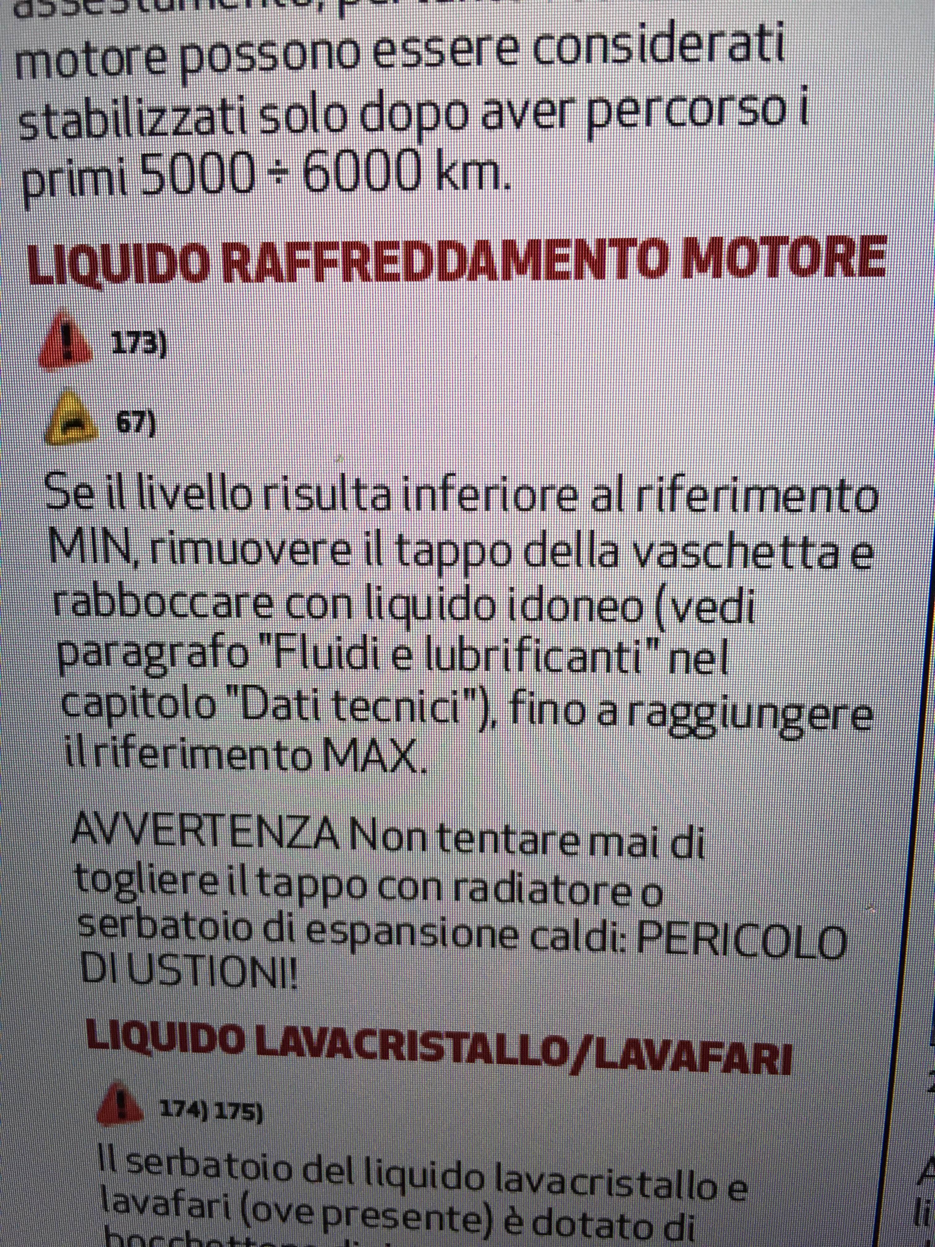

Chiedo inoltre qual'è il liquido di raffreddamento che si usa su Stelvio perchè nel LUM nella sezione Manutenzione e cura e Fluidi e lubrificanti non ve n'è traccia
