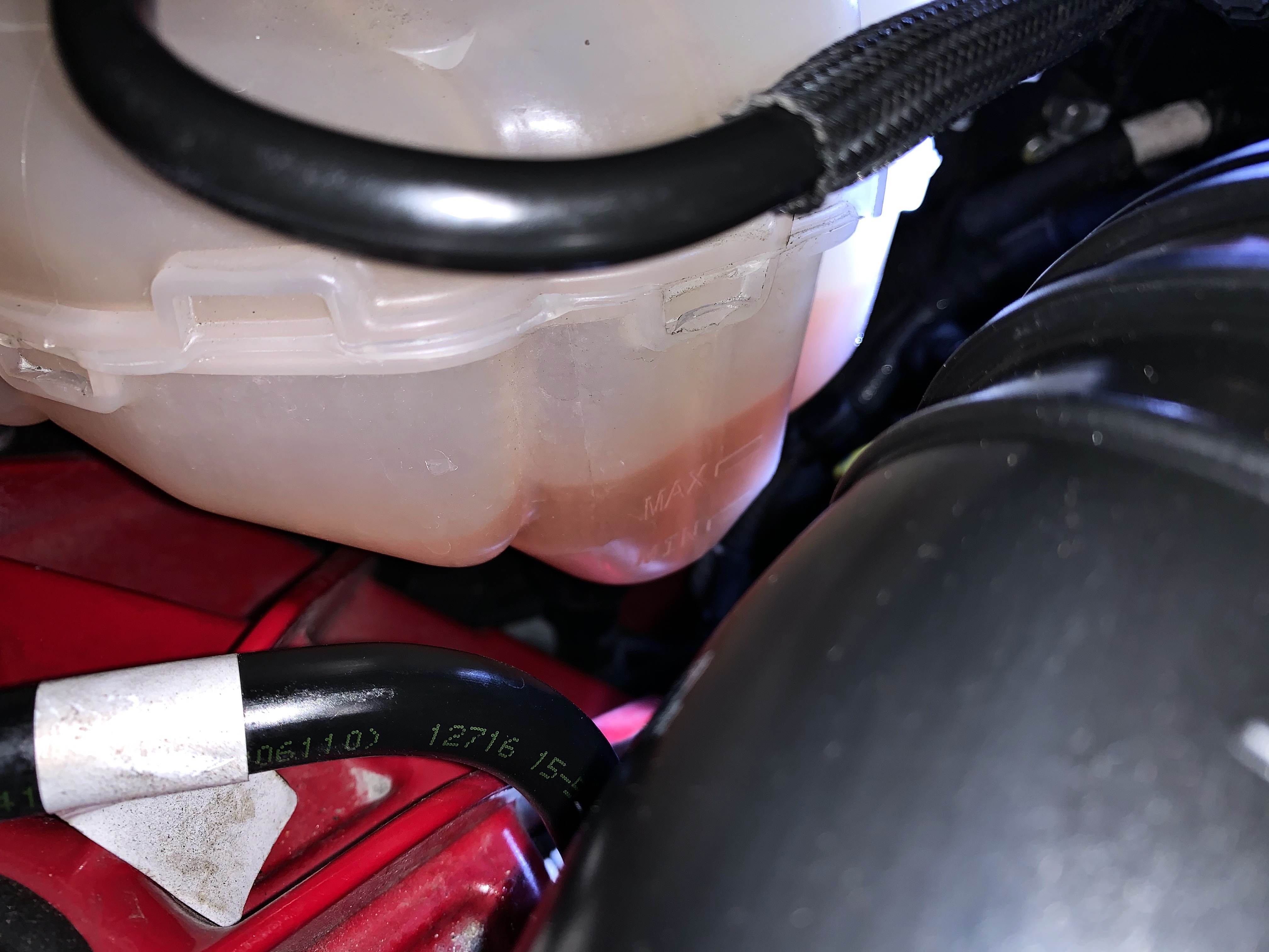

Attenzione che il livello normale della vaschetta vicino al parabrezza (min-max) sta molto in basso...
Vedi foto.
Dopo una bella tirata il liquido si espande e arriva dove le due cupole di plastica della vaschetta di espansione sono saldate insieme. Ma quello NON è il suo livello normale a freddo (lo è nell'altra vaschetta).
Se per errore perciò lo aggiungete a freddo fino alla "saldatura", pensando ad una perdita, poi, a caldo, verrà espulso dal tubicino sopra la vaschetta e la volta dopo, a freddo, ve lo ritroverete più in basso...

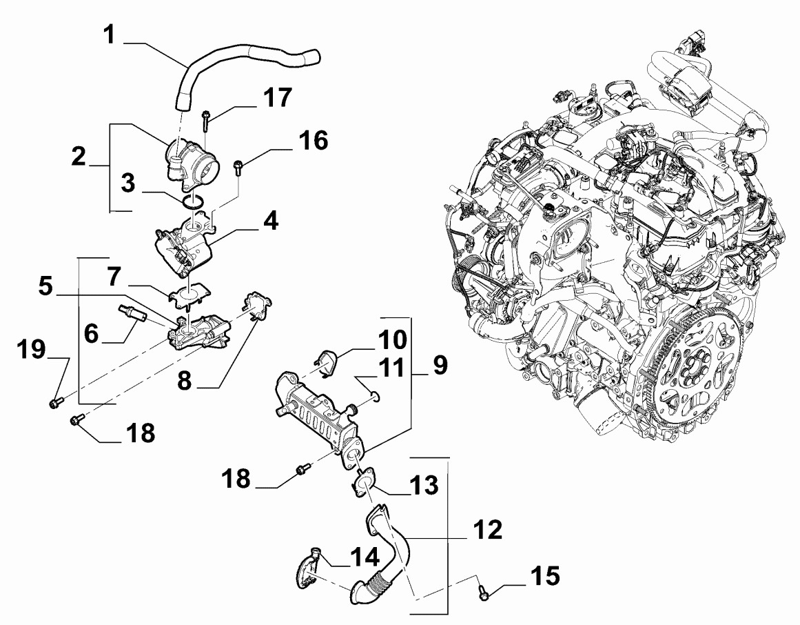

Ho la macchina ferma in officina in attesa dei pezzi di ricambio: sostituzione dello scambiatore di calore e relative guarnizioni.
In 23k kilometri il livello del circuito secondario l'ho rabboccato una prima volta. Dopo di che, in queste ultime settimane il livello era nuovamente attorno al minimo. Portata in officina, non sono state rilevate perdite visibili di nessun genere. Tuttavia Alfa ha deliberato la sostituzione dei pezzi sopra menzionati.
Lo scambiatore dovrebbe essere quello siglato con il numero 9.

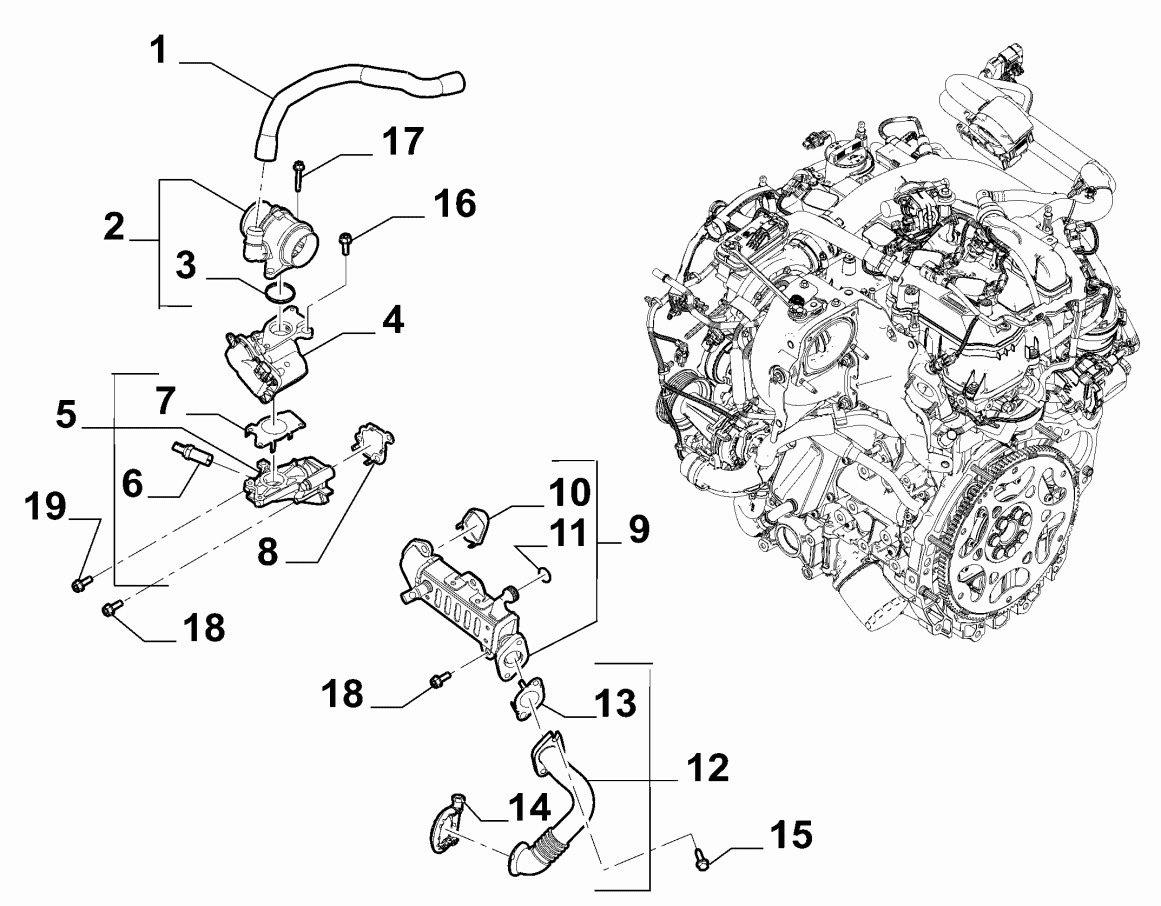

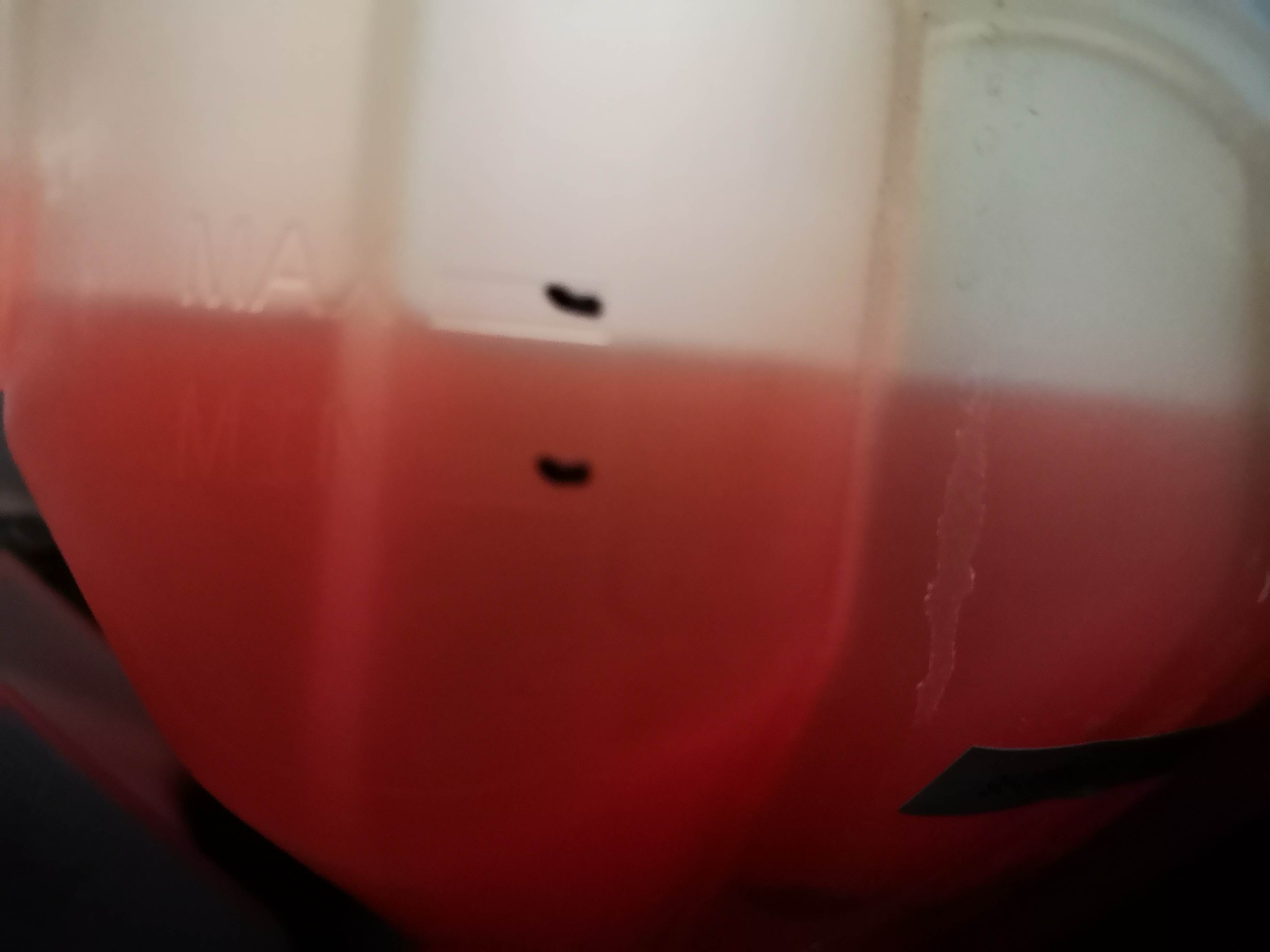

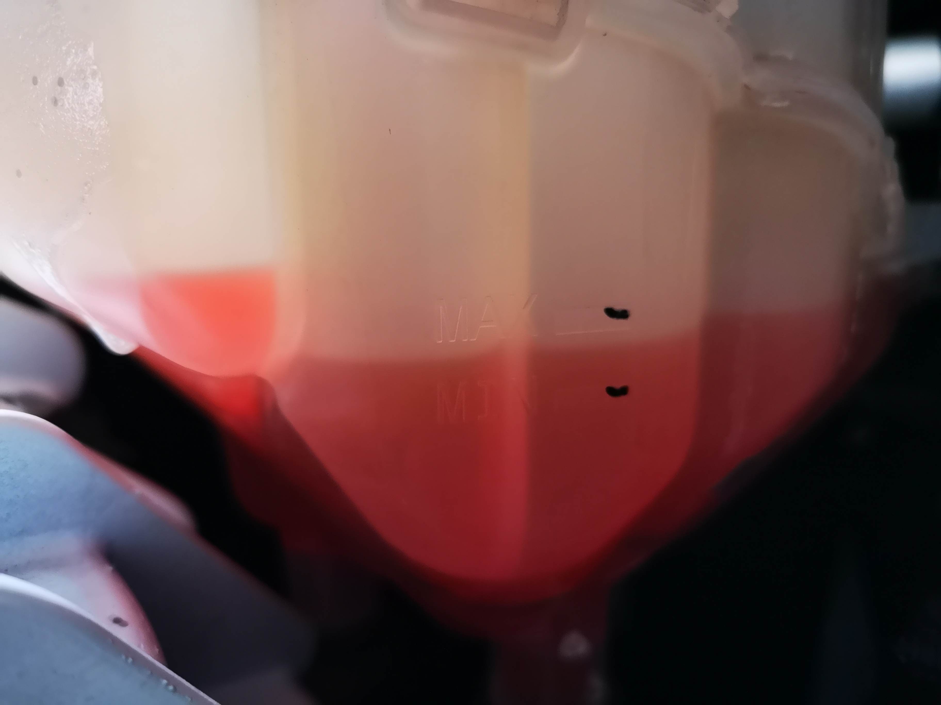

Dopo la sostituzione dello scambiatore la situazione non è migliorata. In officina mi hanno detto che probabilmente euna caratteristica di questo motore. Ecco dunque le foto del livello dopo circa 2k chilometri dall'intervento e dopo 6k chilometri. Come si può notare, il livello è leggermente sceso.

secondo me non sapevano cosa dirti, alla mia hanno rabboccato il liquido al primo tagliando (10.000km) e da allora non è più sceso dal max in entrambe le vaschette (adesso ho 30.000km)
