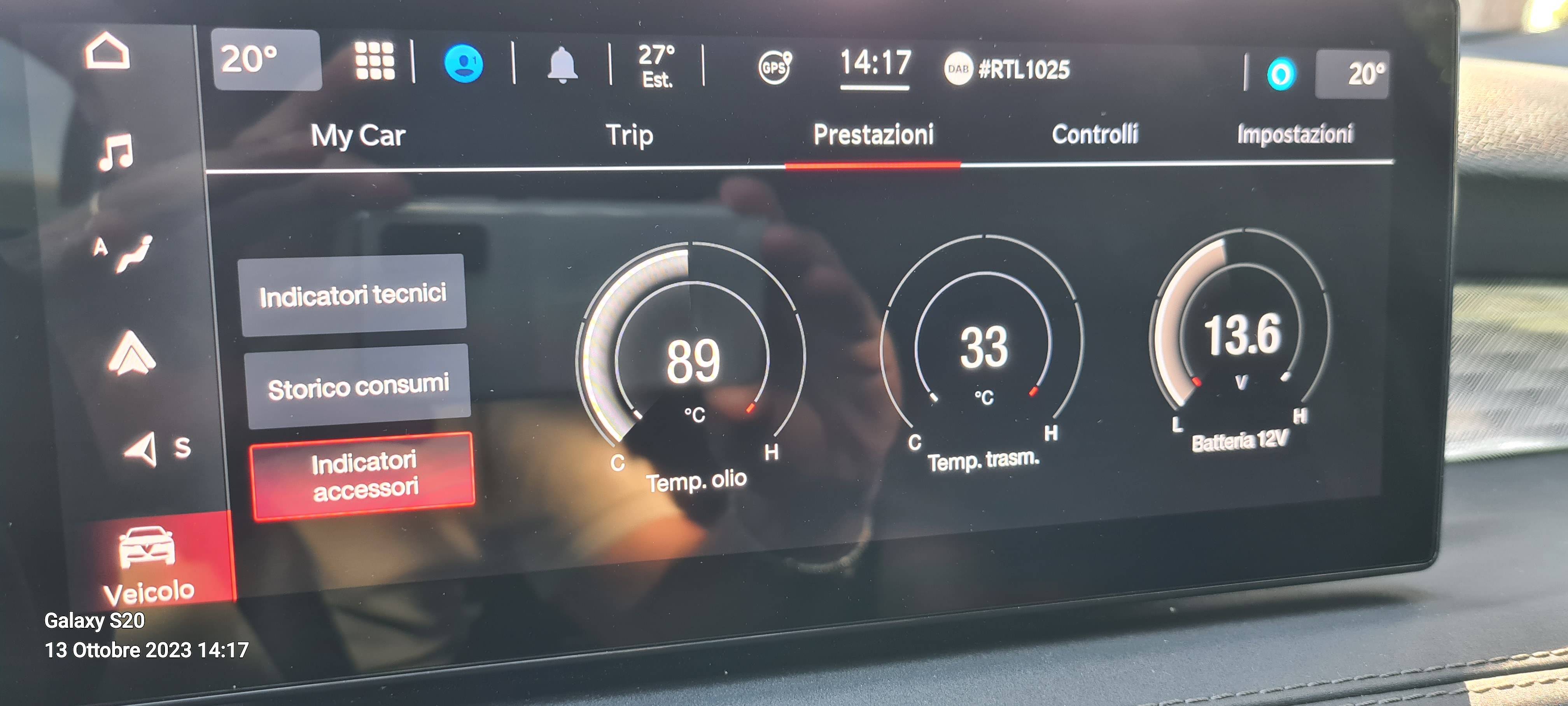

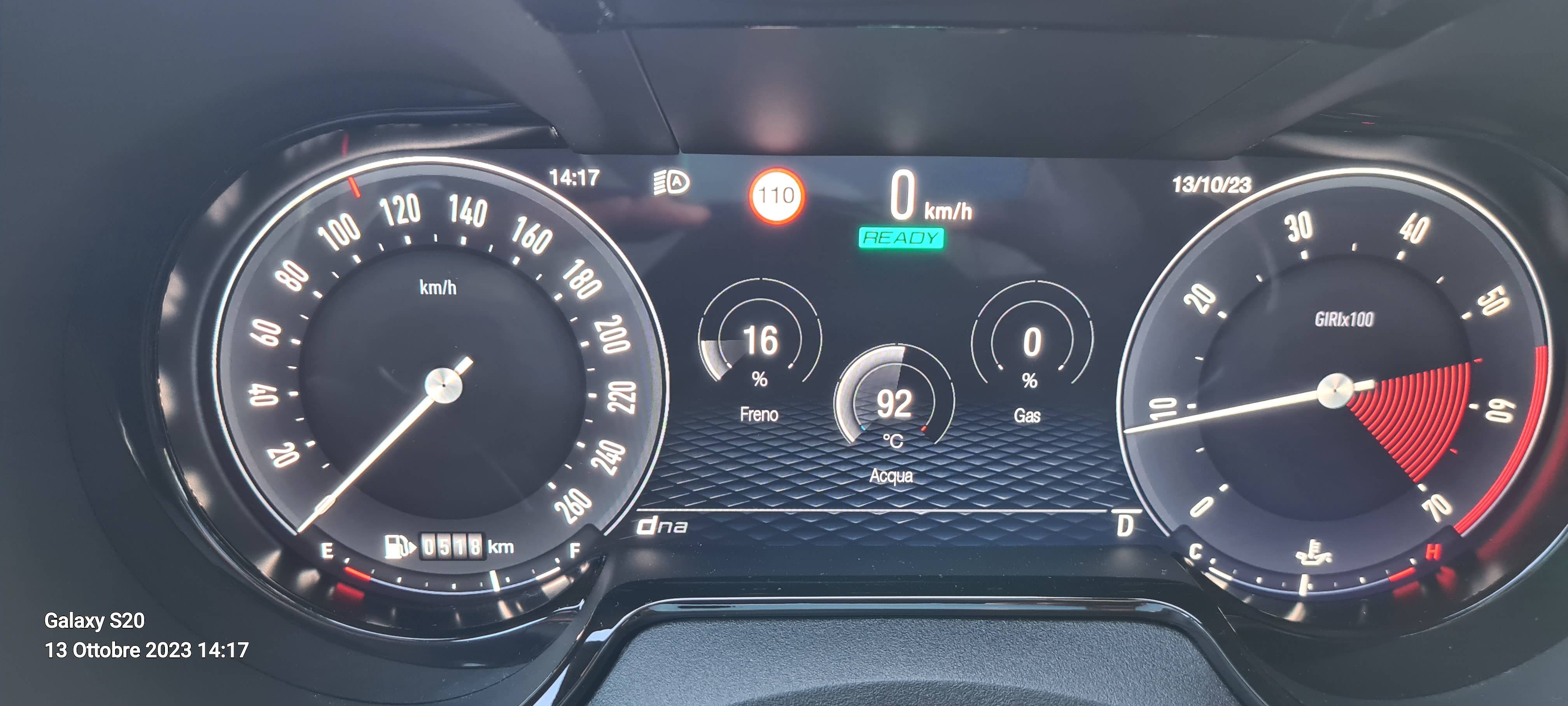

L'idea che un Alfista non sappia se l'indicatore sul cruscotto (l'UNICO presente oltre il carburante) indichi l'olio o l'acqua. Mi sono sentito in dovere di scaricare il LUM della Tonale e questo è quanto è emerso.
9 Indicatore digitale temperatura
dell'olio del motore termico, indicatore
livello di carica della batteria ad alta
tensione (solo versione Plug-in Hybrid - in
funzione della modalità di guida)
certo di fare cosa gradita, colgo l'occasione per porgere i miei cordiali saluti a tutti i Tonalisti e all'attenzione che pongono al display che fronteggia da un bel pò di tempo il loro viso. :D
Parliamo di cose diverse. 160 cv con posizione in D quello che indica la strumentazione è la temperatura del acqua come scritto sotto.Quella dell olio come dicevo prima è sotto il contagiri e sul display centrale su prestazioni, vedi immagini
    473.8 KB · Visualizzazioni: 270
    406.3 KB · Visualizzazioni: 259
Reazioni: andreanero
Come fai a impostare la schermata nella quale si vede la temperatura dell’acqua? Mi spieghi, per cortesia, quali sono i passaggi da fare?
#78
Devi mettere il manettino in D, poi con il pulsante con i 2 quadrati sul volante a dx premuto 1 volta soiltanto, selezioni ciò che puoi visualizzare al centro del binocolo e con la rotellina vai a cercare il widget con la temperatura che riporta anche la % di frenata e di accelerazione in tempo reale.
Reazioni: Fede1275

Io visto quanto ieri riscontrato sulla mia 102 gradi … e dopo aver parlato con il capofficina … mi ha detto che le auto moderne vanno un po’ più su di temperature rispetto a una volta …. Quindi magari mga aveva ragione. In ogni caso mercoledì ho appuntamento per far controllare questa temperatura ed una fascetta trovata “molle” nel tubo ingresso vaschetta espansione liquidò refrigerante
In genere la temperatura dell'acqua non supera mai i 90 gradi in tutte le macchine.
Questo indicatore arriva anche, come già scritto, a 104 li x li.
Sono quindi sicuro che indichi l'olio
