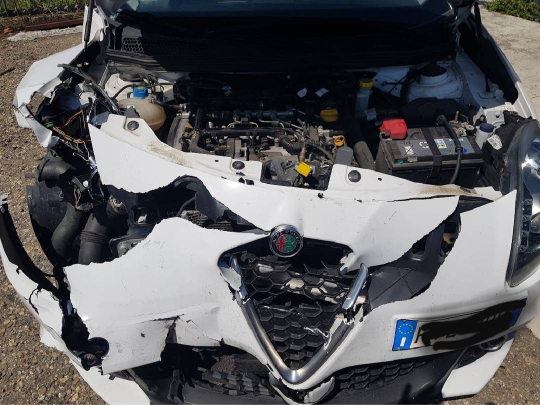

Questa era la Giulietta di mio figlio 2 mesi fa. L'impatto è avvenuto sui 50/60 km/h, dal centro a dx, il lato conducente è stato quasi completamente preservato, tanto che il fanale sx era del tutto intatto. Gli airbag sono esplosi entrambi x fortuna...
