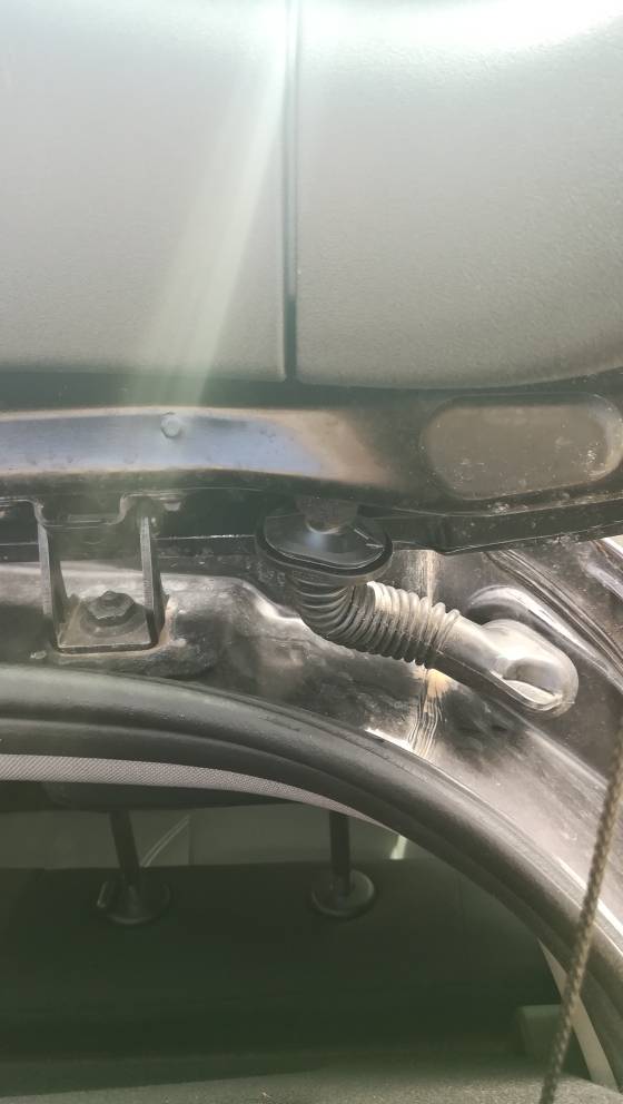

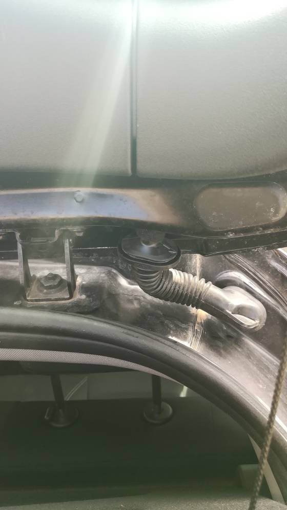

Stamattina ho tolto un soffietto dove scorrono i cavi dal lato del portellone per metterci il borotalco,che anche questa mi sembrava una buona soluzione, ma con mia sorpresa non ho trovato il fascio di cavi liberi come ho visto su alcune foto postate in rete, ma nastrati con un nastro telato stretto e... "peloso", quindi mi sembrano ben protetti e fanno corpo unico tra loro. Ovviamente ho desistito dal togliere il nastro per lubrificarli.
La mia è stata costruita a Giugno 2016.
Anche la mia era uguale..esattamente come da te descritto

È cosi anche au my2016? Come faccio a metterci lo spray visto che provando a levare quella specie di pelliccia non ne è venuto fuori niente?
Anche la mia my 2016 è cosi'. Io ho desistito. Le foto che ho visto postate avevano i fili scoperti e consumati tra loro, e sopratutto non ho mai visto il nastro che li teneva insieme.
Quelli come nella tua foto sono un corpo unico ed aprirli senza un vero guasto a mio avviso non conviene
