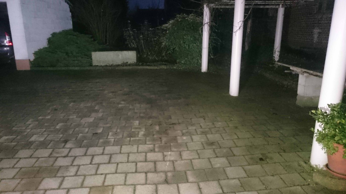

Per la retro mettendo i cree da 100w la differenza con le alogene è evidente, metterò qualche foto, per quel che può servire...
Leggendo le ultime 10 pagine troverete tante risposte, lo dico per chi vuole risposte tout court...

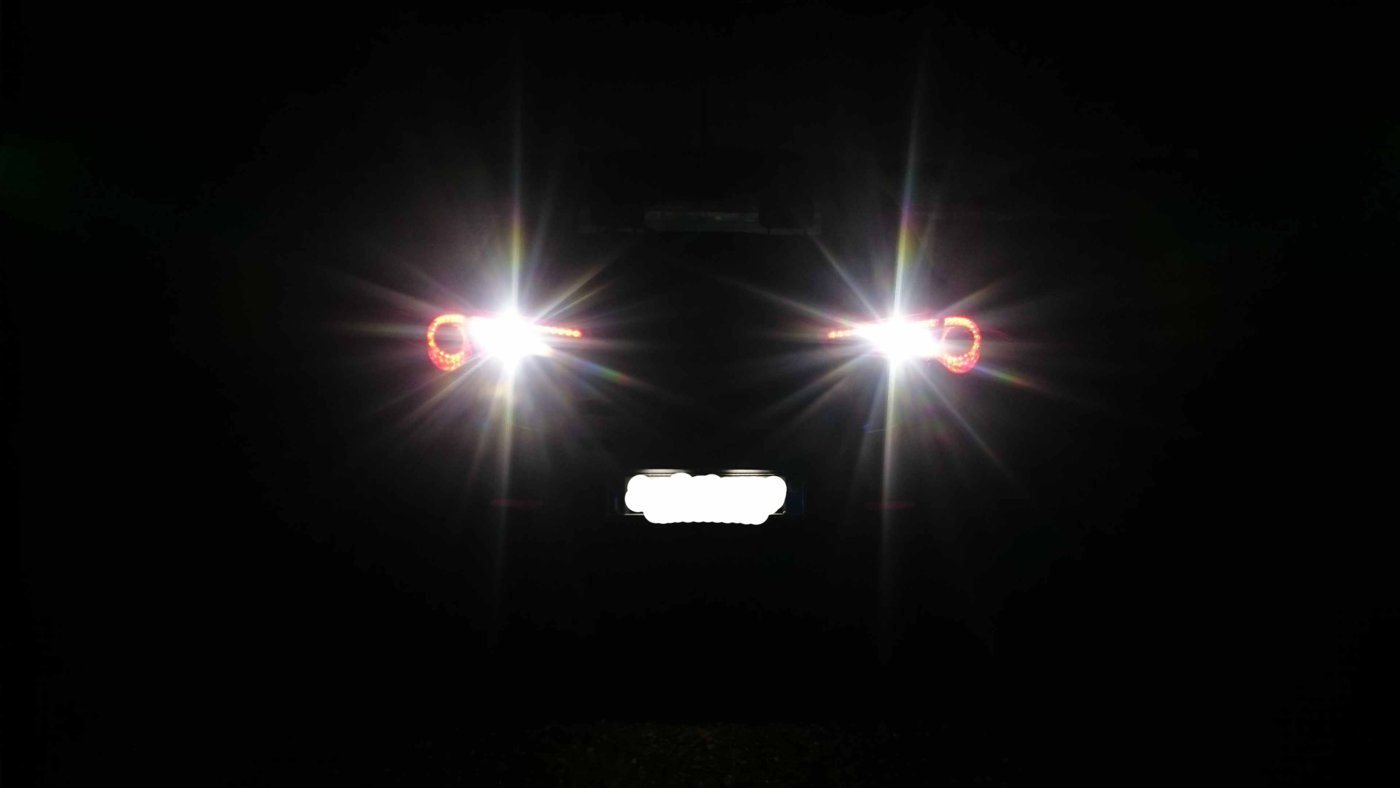

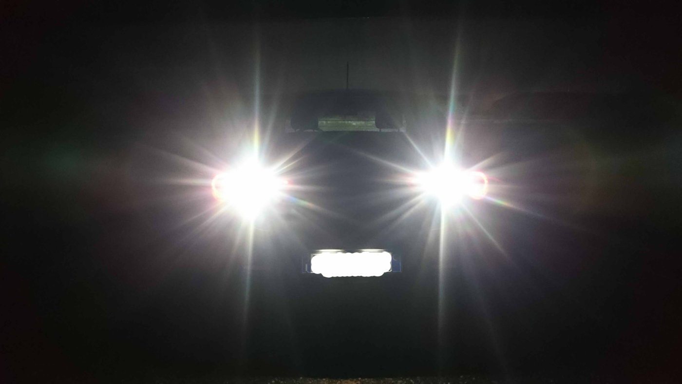

Come promesso ecco alcune foto.
Quelle con la targa sono una con esposizione automatica, l'altra è sottoesposta per far vedere meglio i contorni
    60.5 KB · Visualizzazioni: 334
    36.1 KB · Visualizzazioni: 326
