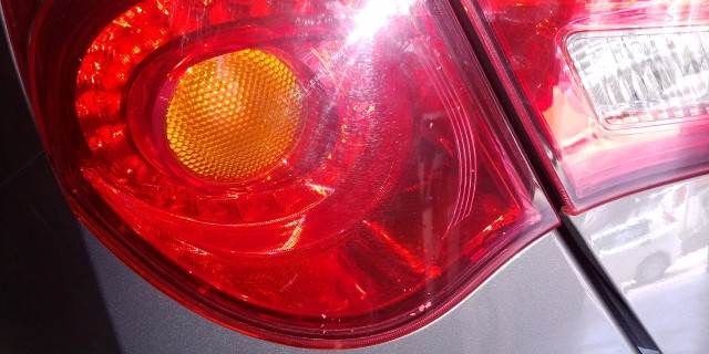

Ah ecco i trucioli che ho fatto finire dentro al faro, che pollo! In foto non rende.
