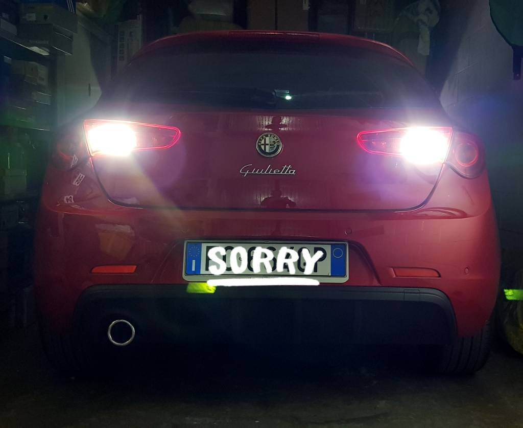

Per la retromarcia sono come quelle che ha preso None, funzionano bene, luce forte (fin troppo), senza errori.

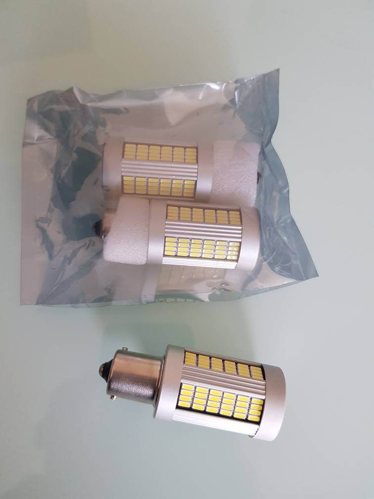

Per le frecce dietro, mi avevano mandato le stesse della retromarcia ma di colore giallo, ma non andavano, facevano solo un lampeggio senza più accendersi con conseguente ticchettio rapido.
Il venditore mi manda in settimana un altro modello.
