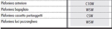

Detto questo, solo ora mi accorgo che sul manuale USO & MANUTENZIONE Alfa romeo c'è un errore! C'è scritto che la luce cassetto portaoggetti è C5W (siluro) ma non è vero! è una W5W! Per di più non viene indicata la lampada della plafoniera posteriore! Possibile che questo PDF sia sbagliato?

beh non ho parole se non dire preciso come al solito! ovviamente come da prassi le inserzioni che hai linkato sono le stesse che osservavo
per quanto riguarda il pdf beh ti confermo che è così anche il mio e per quello che mi era venuto il dubbio sulle luci del portaoggetti!

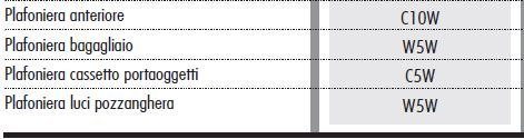

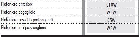

Visualizza allegato 103563
