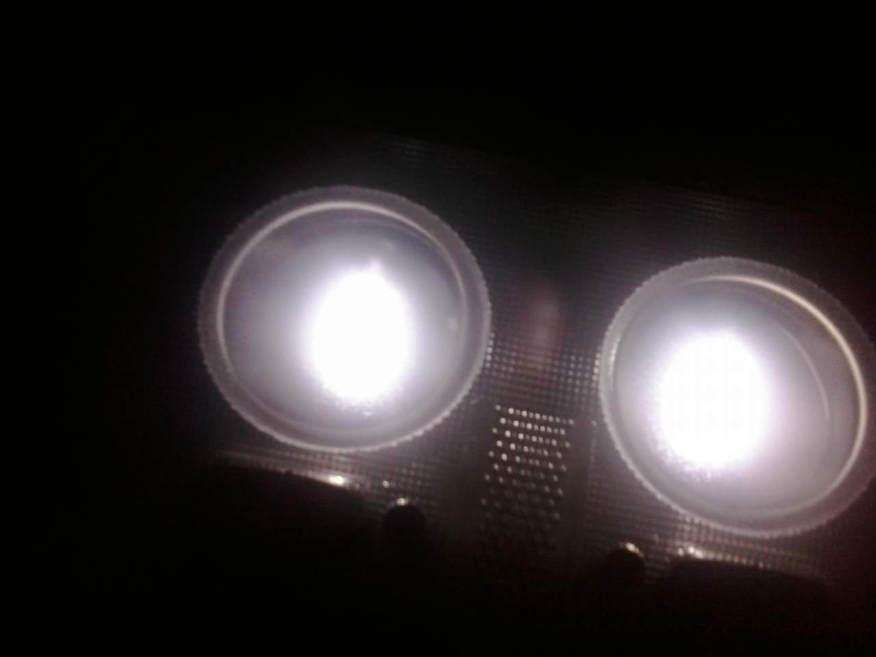

Ragazzi...dopo due anni di led nella mia Giulietta...ho deciso di apportare una piccola modifica a qualcosa di già buono.
Siccome i led nella mia plafoniera erano un 3 punti luci,solo su una facciata,la luce non è che mi ha mai entusiasmato tantissimo...sicche,ho creato delle prolunghe per ogni porta lampada così da avere il led in posizione centrale dei due spot,e il fascio di luce è così diretto e non più angolato.
Potete farlo anche voi,ma ci vuole un pò di pazienza..io l'ho fatto perchè non mi andava di spendere altri soldi per prendere il pannellino da 24 led, nonostante debba riconoscere sia il migliore in termini di resa.

Re: Giulietta - Luci a led aftermarket per interni e targa
Ale, hai avuto una bella idea con ottimi risultati
