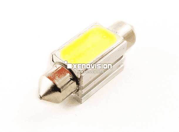

Ma cosa sono questi cob? Puoi mettere una foto?
Re: Giulietta - Luci a led aftermarket per interni e targa
i cob sono qll che hai postato tu?
Non sapevo che si chiamassero cob. Allora confermo che sono fantastiche! Costano un po' ma li valgono tutti!

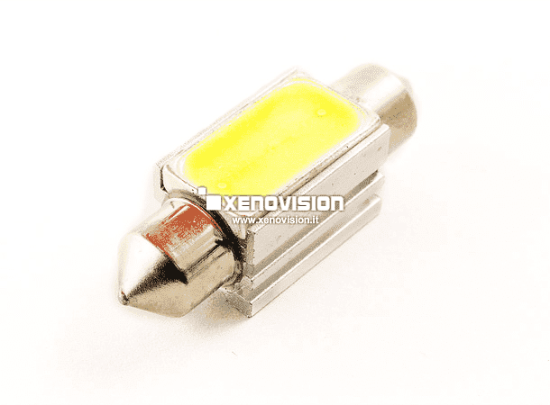

Visualizza allegato 102108
se sono come questi della XV da 1.5W e ne metti 2 da 36mm nella plafoniera davanti e 1 da 42 nella plafoniera dietro, hai un'illuminazione a giorno, spettacolare, te lo garantisco io che li ho montati ;)
esatto... ora non ricordo la pagina poco indietro ma ho messo anche le foto in notturna...

si si confermo..io ho messo due da 3w davanti e uno da 6w dietro!!! ci si può abbronzare tranquillamente sotto queste luci!! unica pecca per questi che ho comprato è che pur essendo cambus quando si spengono restano un pò accesi!! devo provvedere a metterci sopra due resistenze come avevo fatto con i led di prima e risolvo tutto!! credo proprio che facciano molta più luce anche dei pannelli!!
