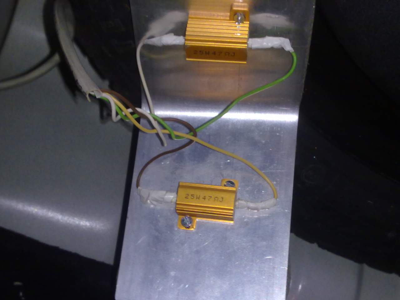

Per la luce bagagliaio che LED avete messo? Oggi provo a vedere se trovo le resistenze..semmai le luci targache mi danno errore le metto nelle luci pozz se funzionano..
Re: Giulietta - Luci a led aftermarket per interni e targa
Ecco come collegare la resistenza:

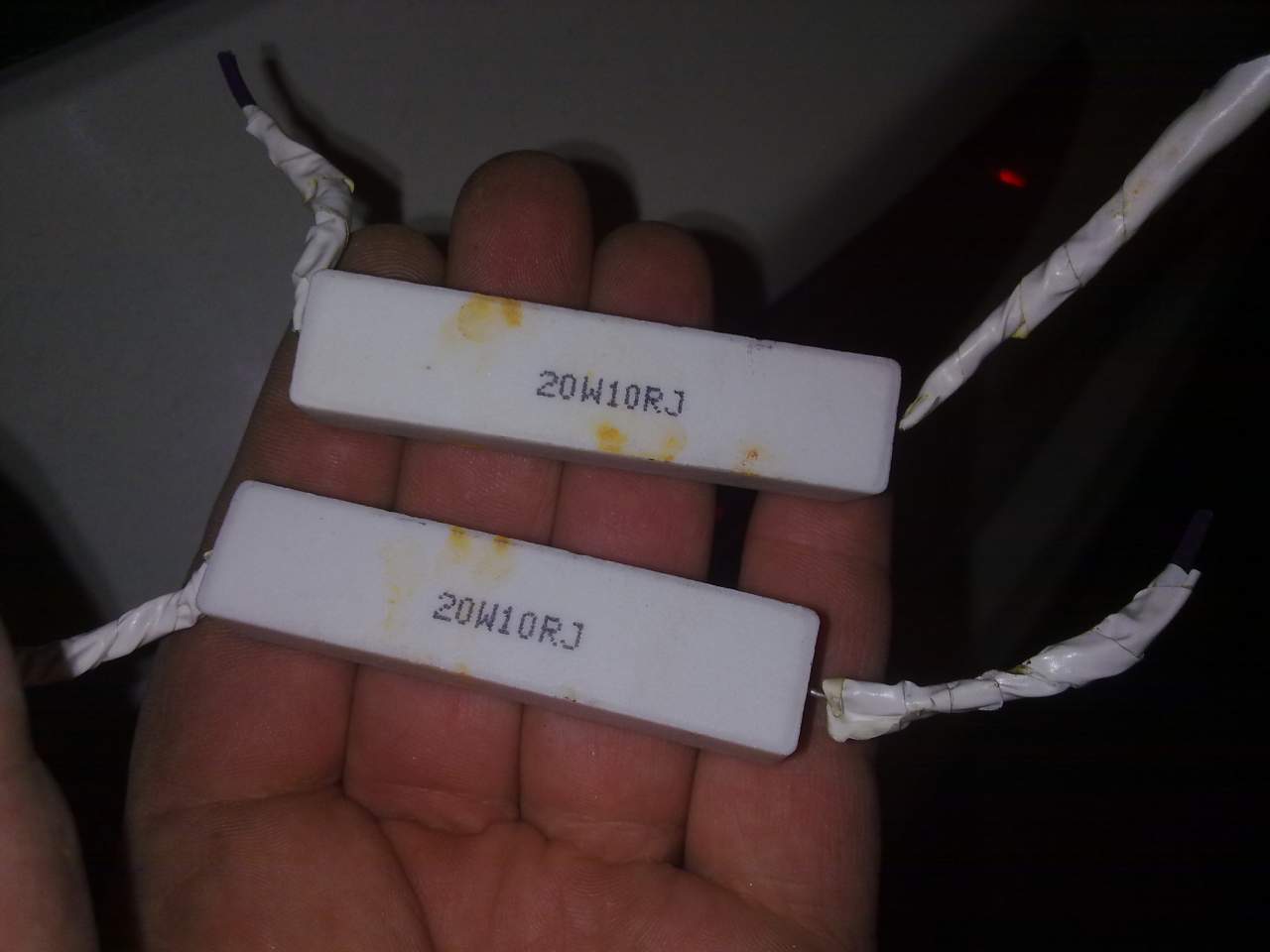

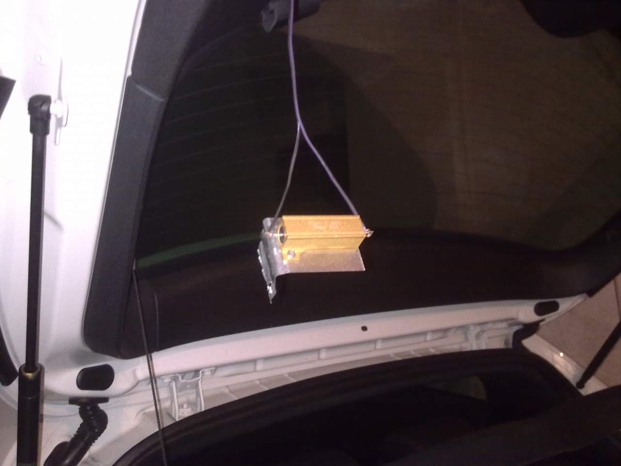

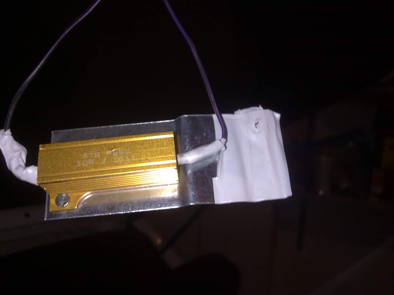

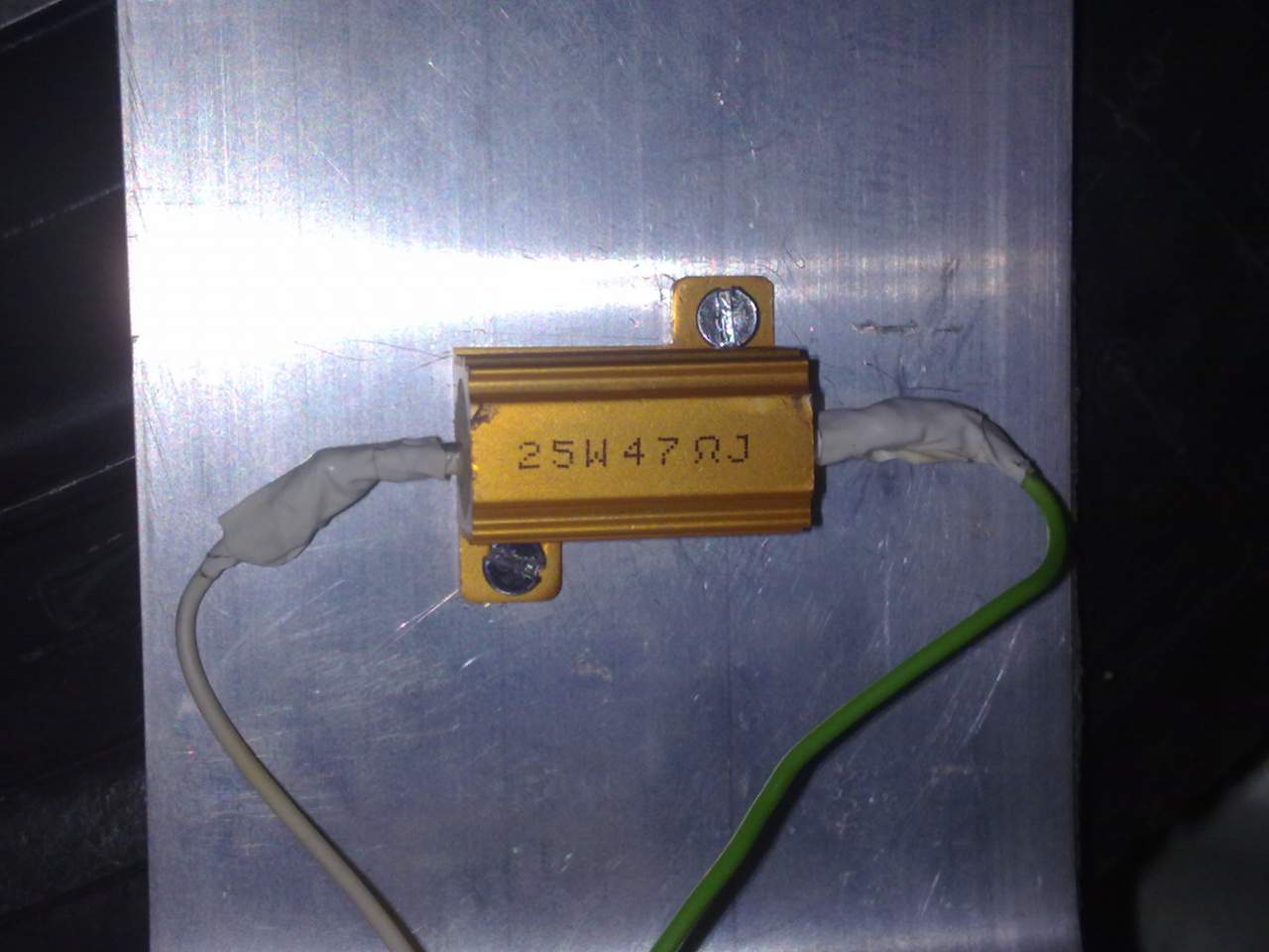

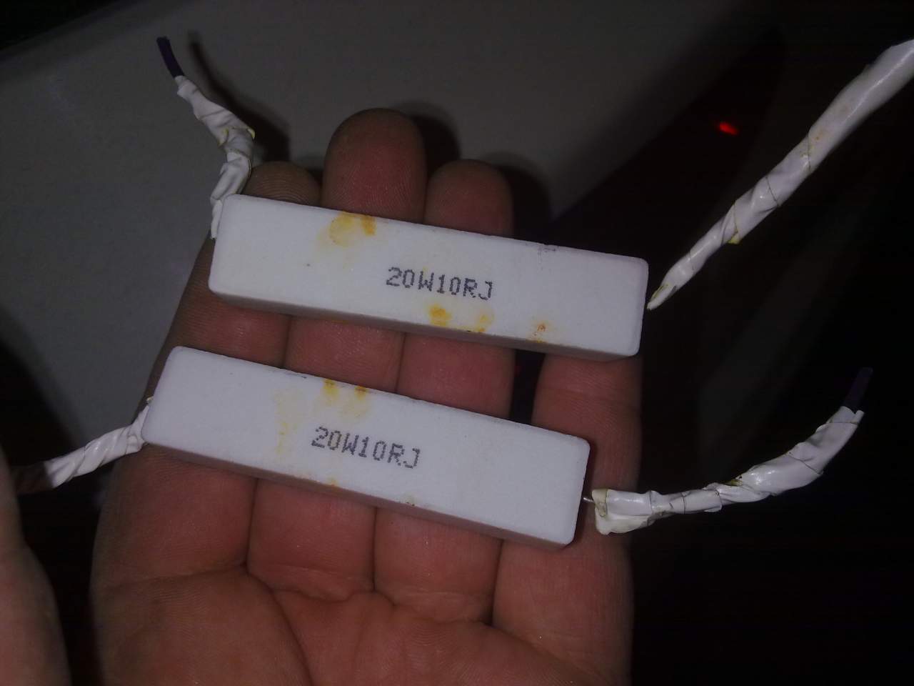

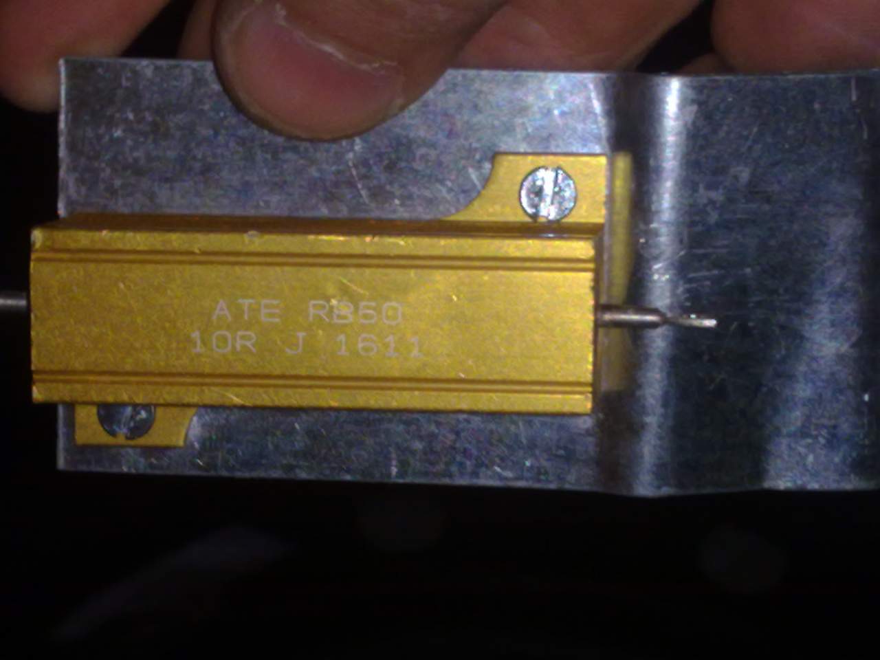

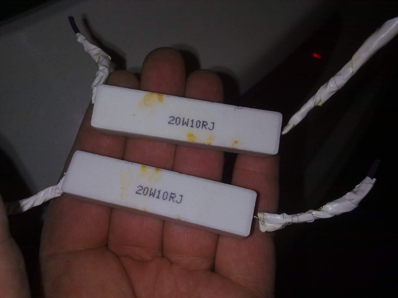

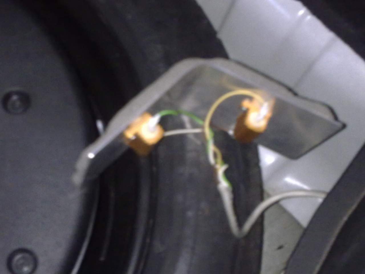

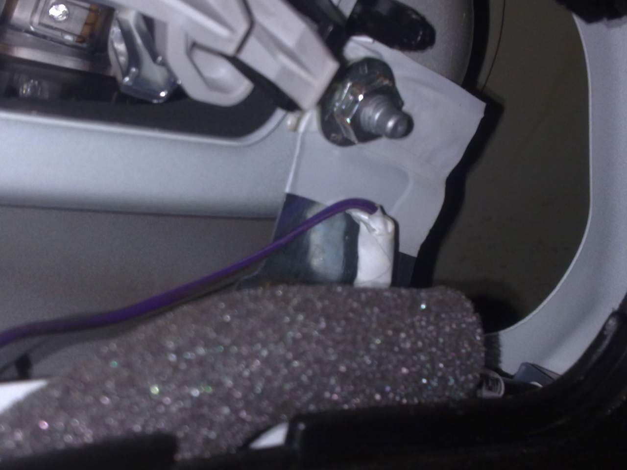

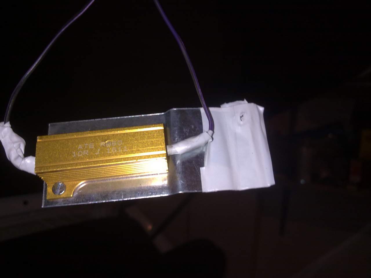

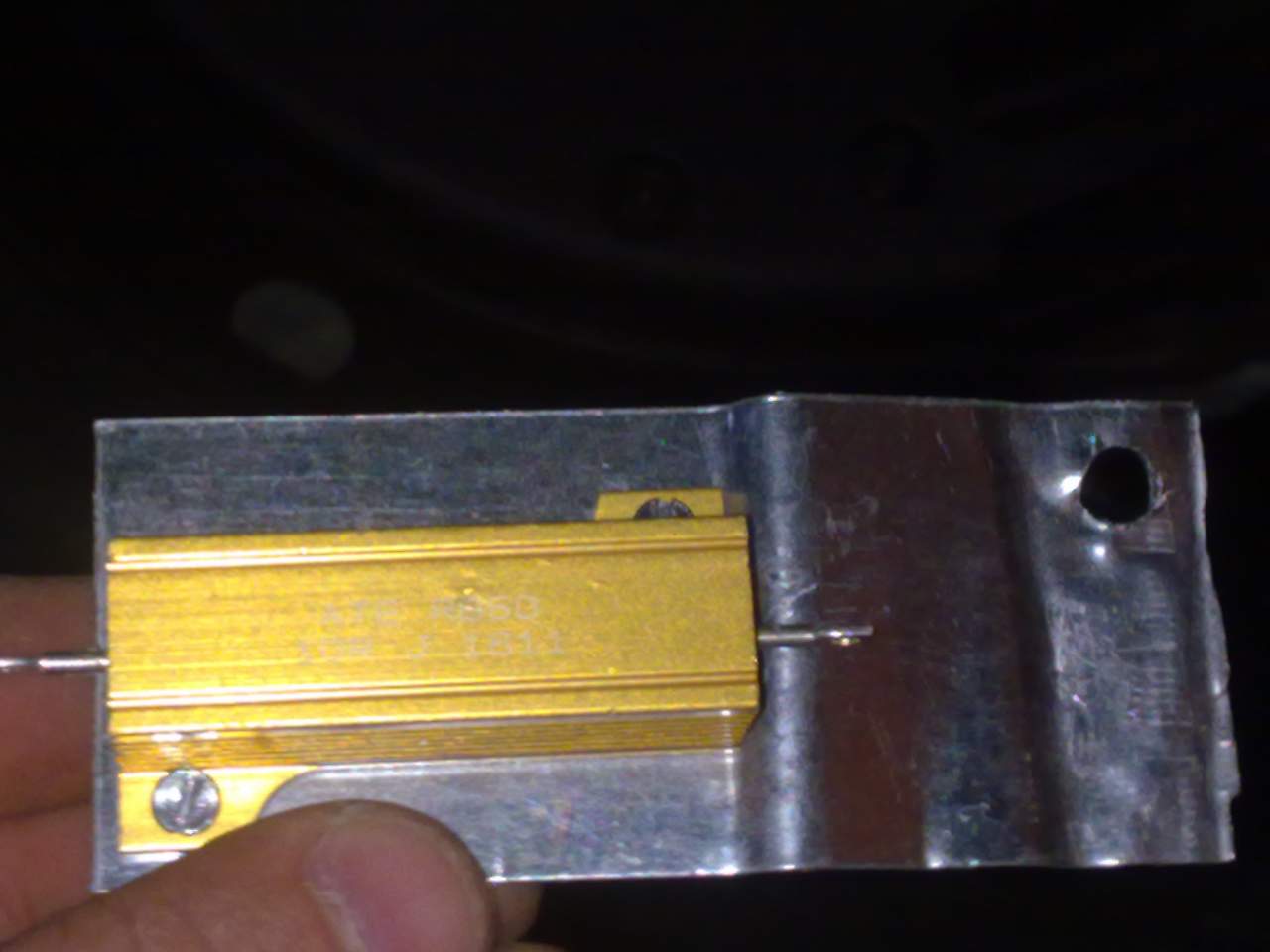

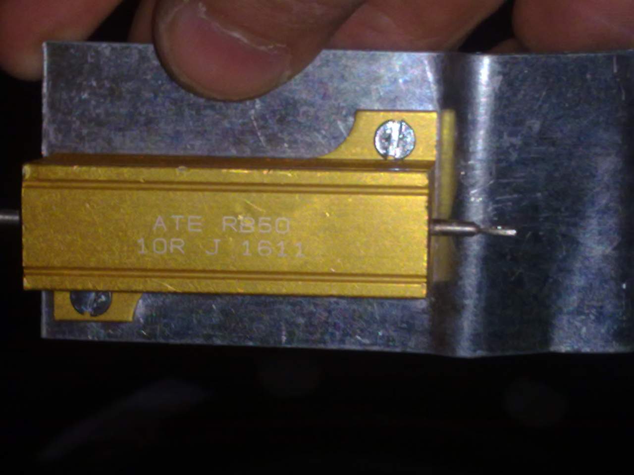

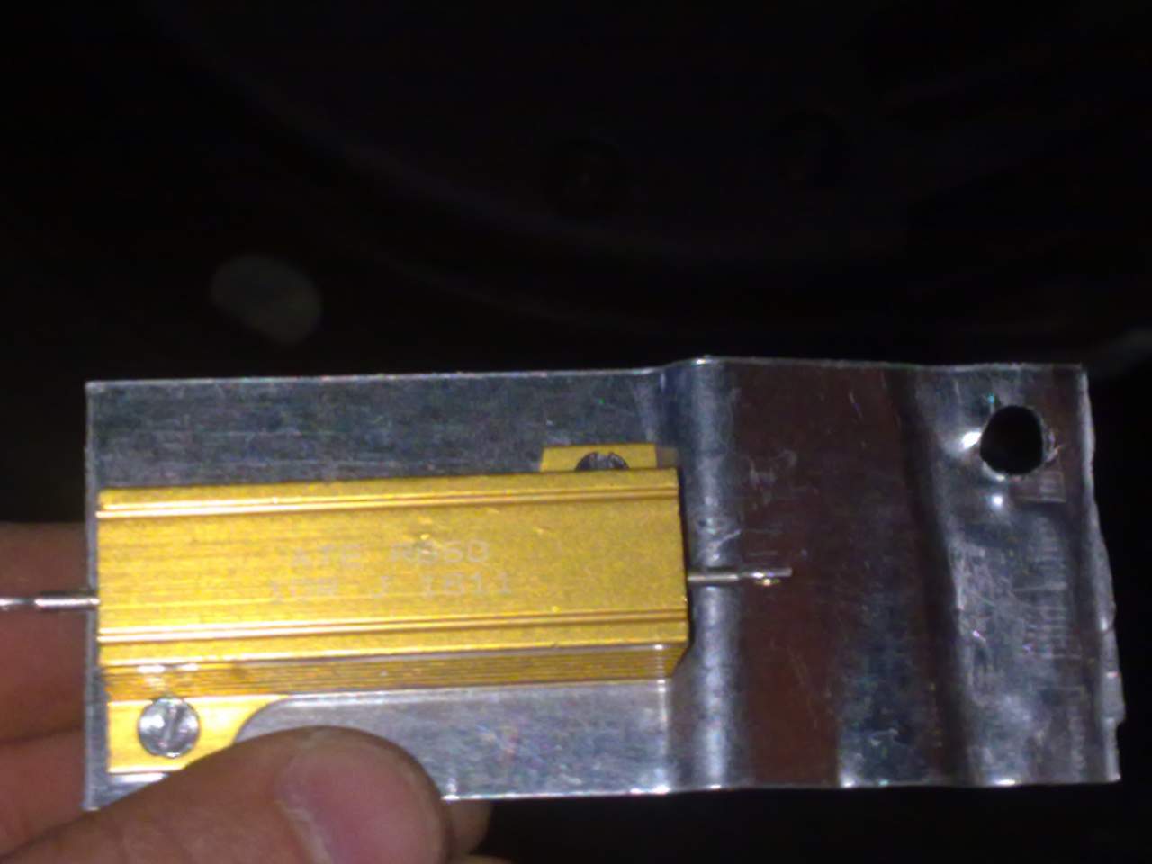

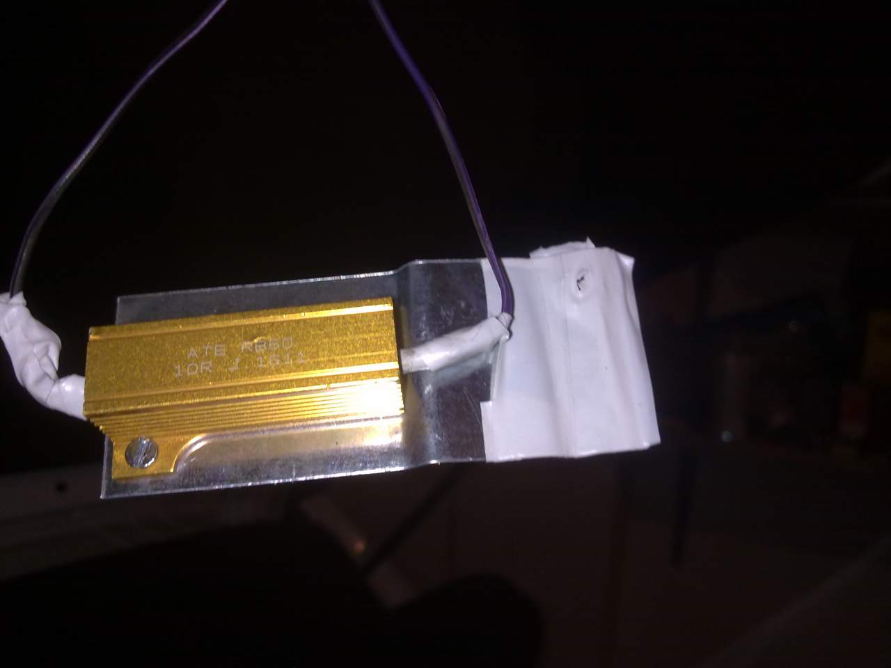

siccome mi sono arrivate le nuove resistenze corazzate per la retromarcia, oggi le ho installate...

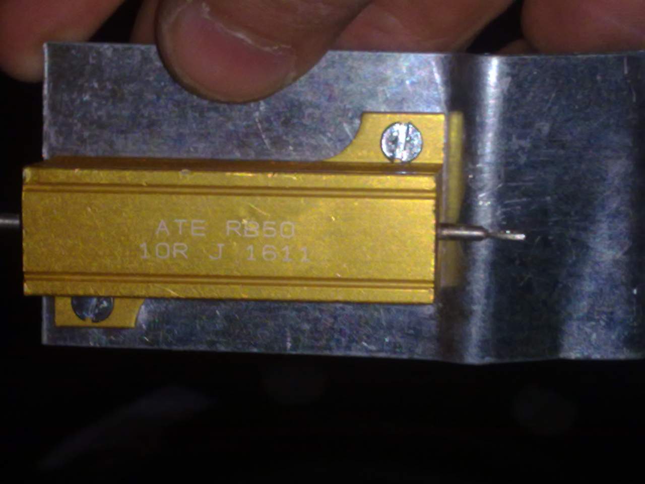

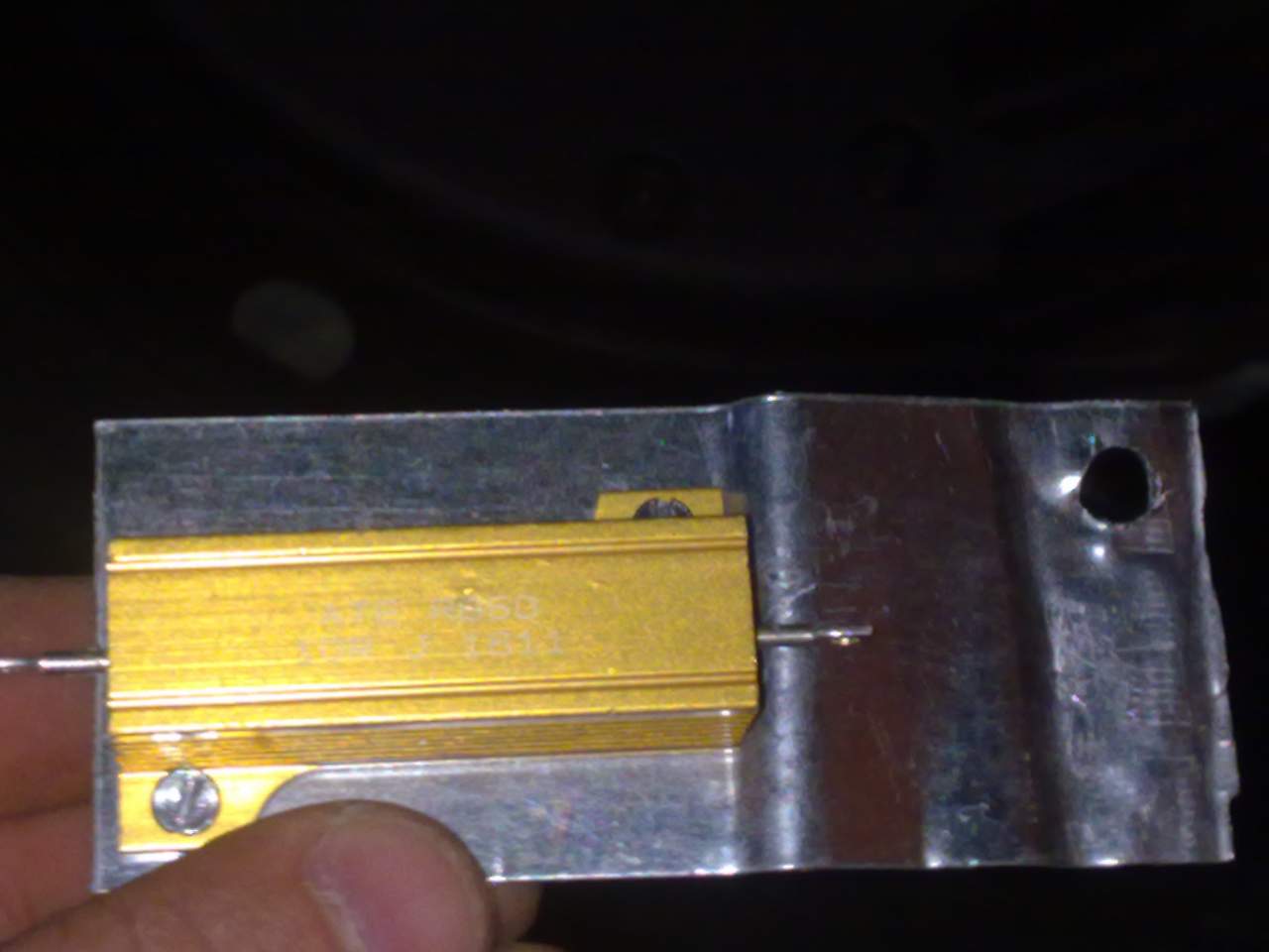

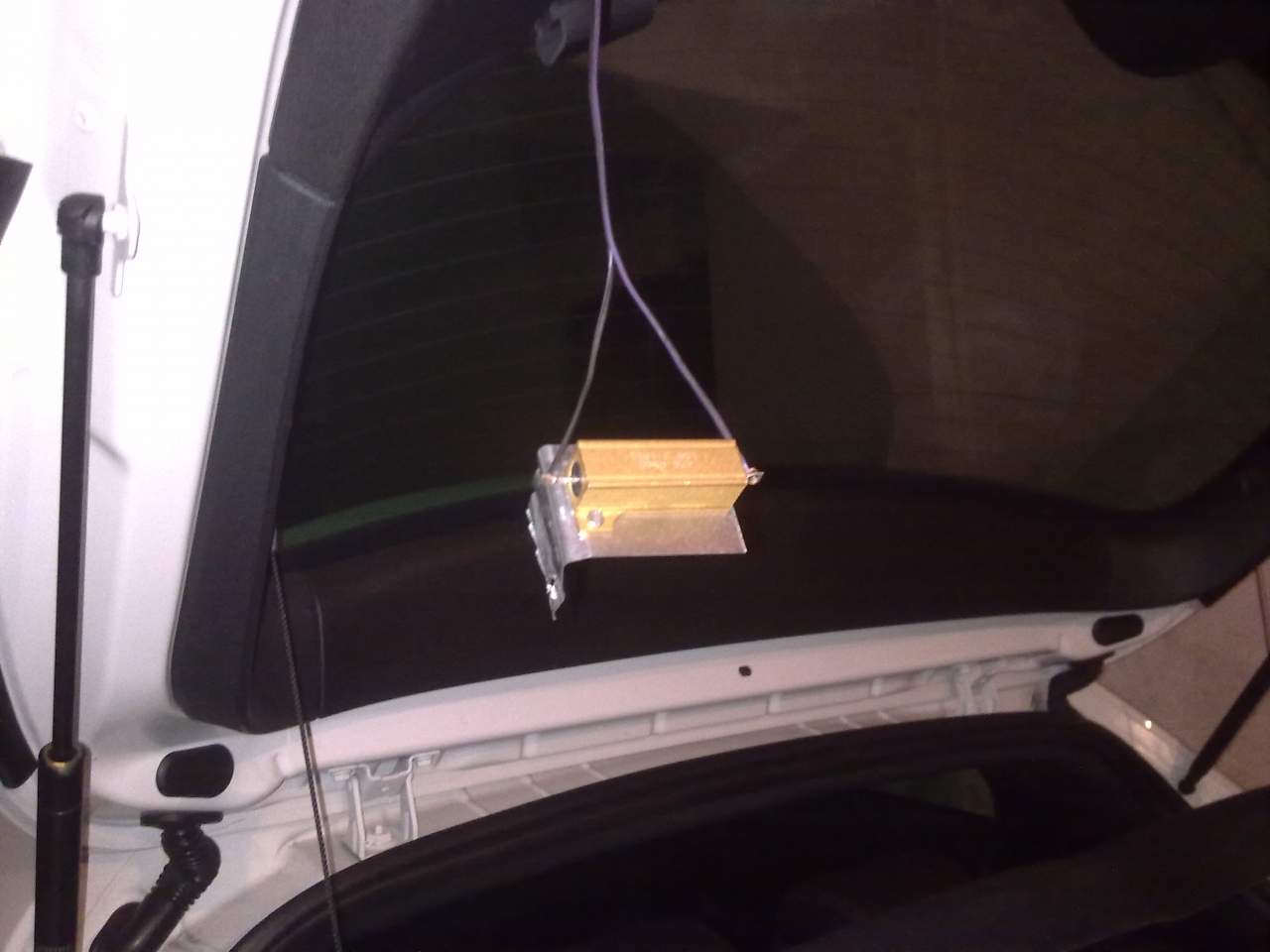

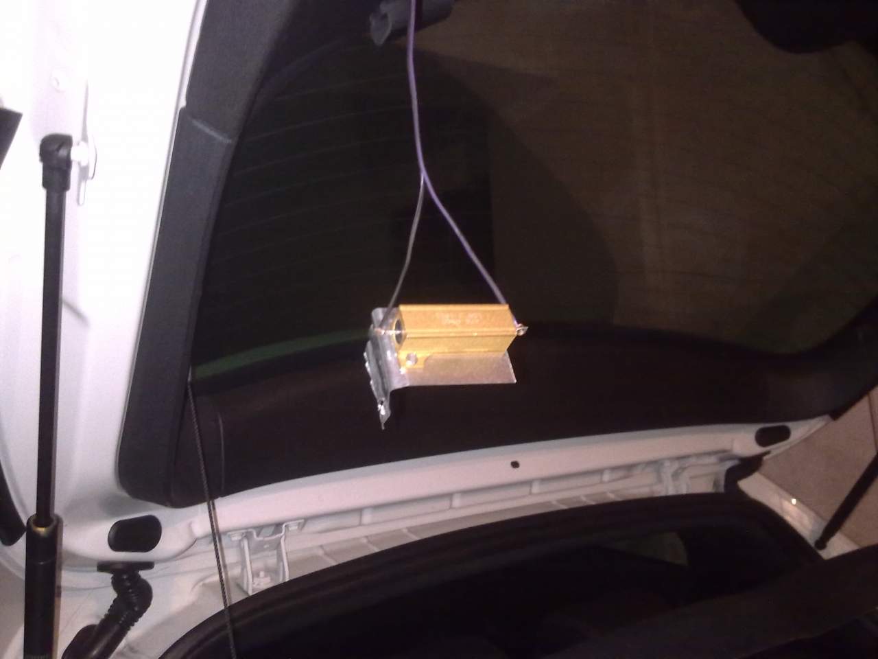

ho messo queste corazzate fissate su un lamierino che fa da supporto/dissipatore 171220131093.jpg171220131094.jpg opportunamente bucato da un lato per permettere il fissaggio all'interno del portellone che vedremo in seguito.
Durante le prove ovviamente problemi 0, sia di spia sul cdb e sia di surriscaldamento 171220131096.jpg
Una estremità l'ho nastrata per non far strusciare la lamiera sulla carrozzeria, per non intaccare la vernice 171220131097.jpg

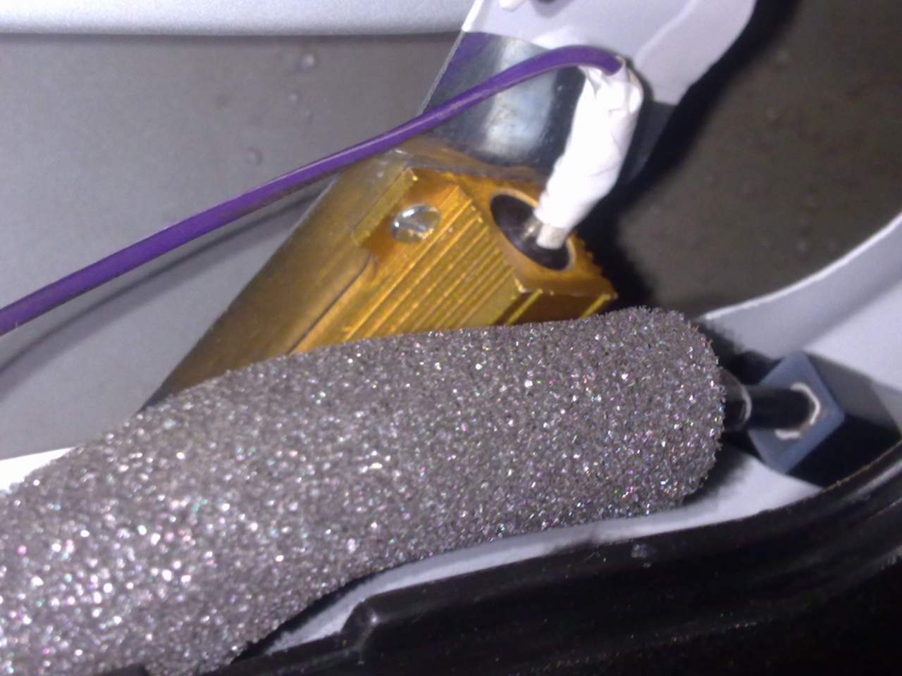

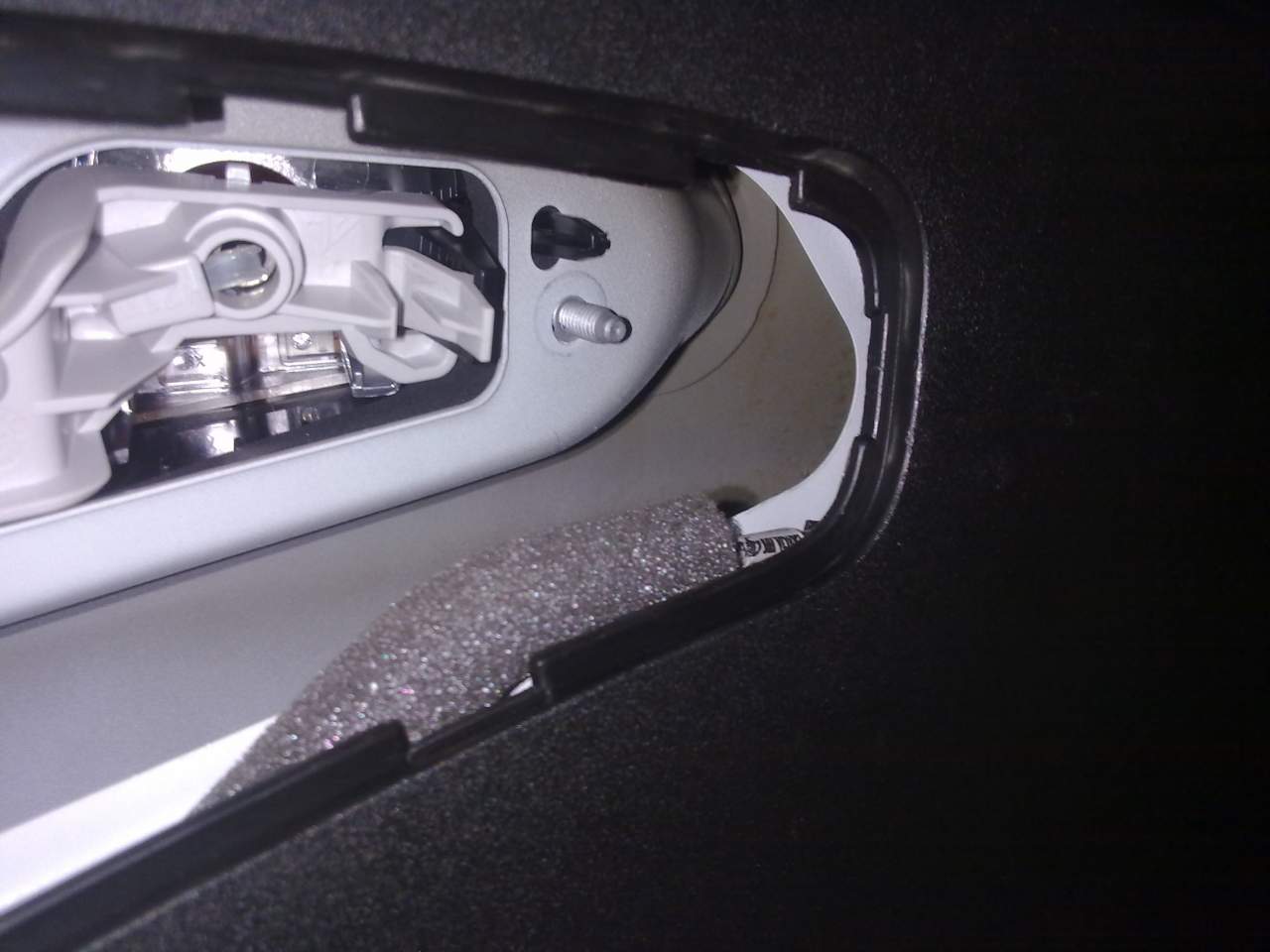

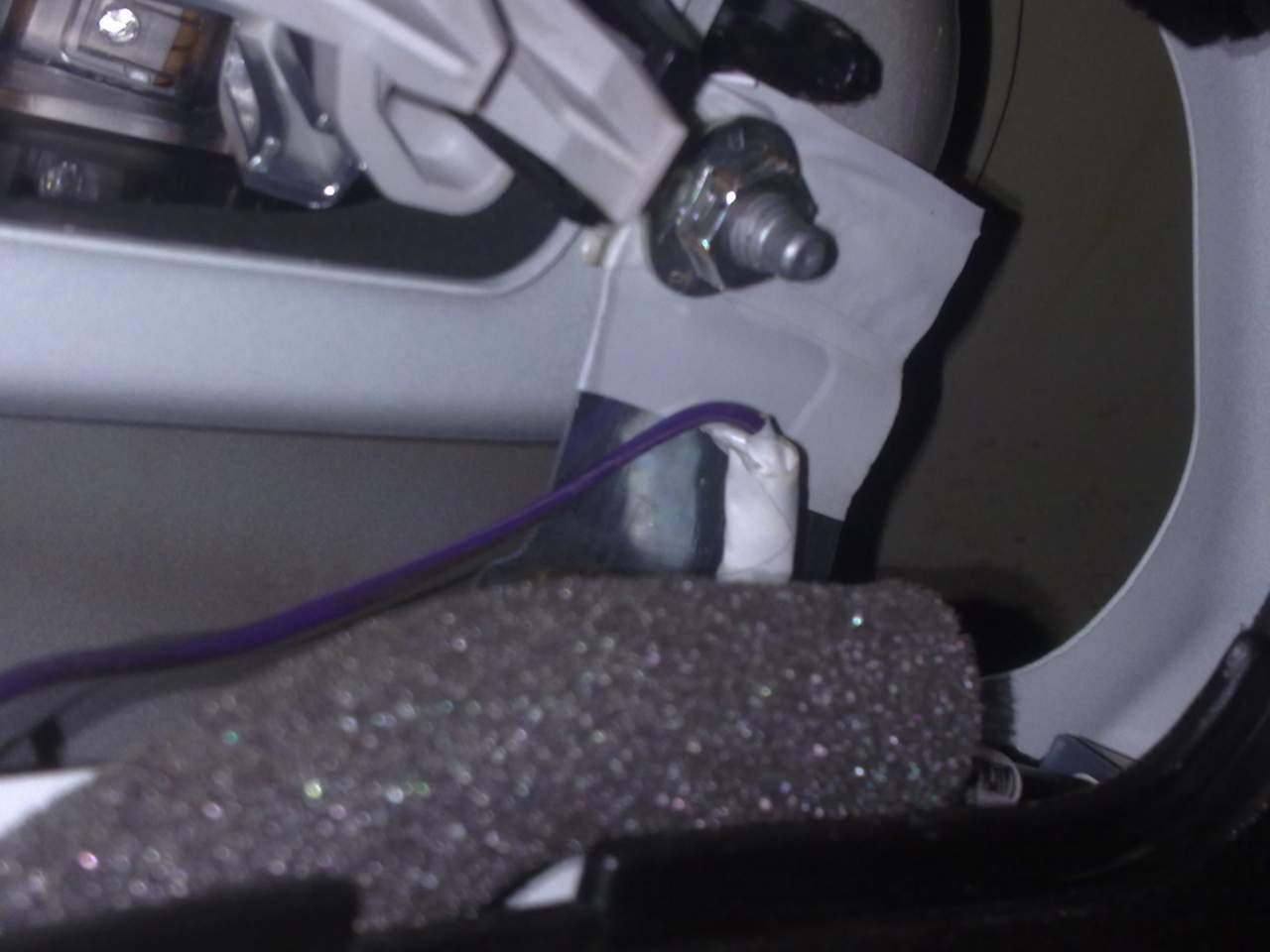

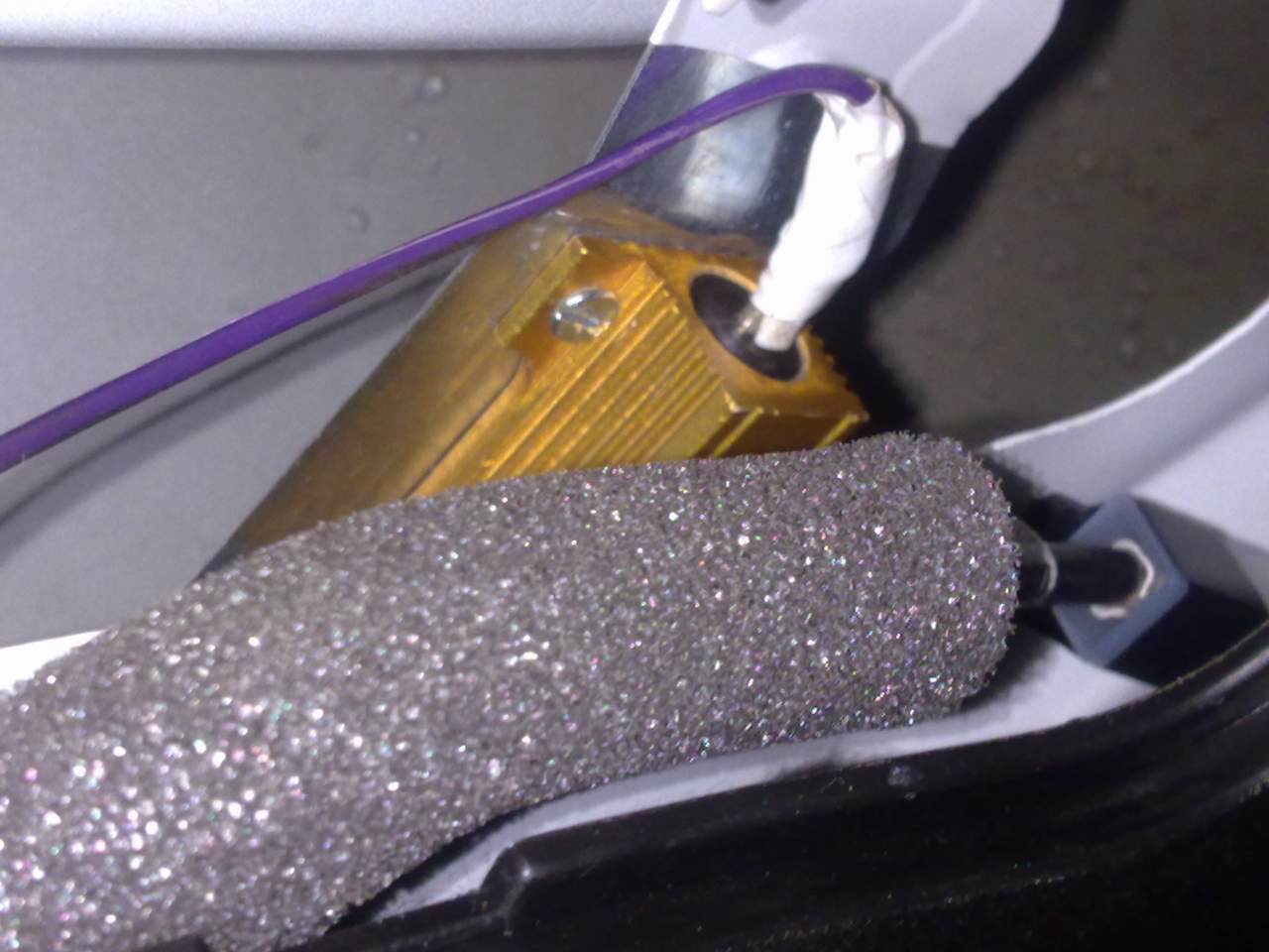

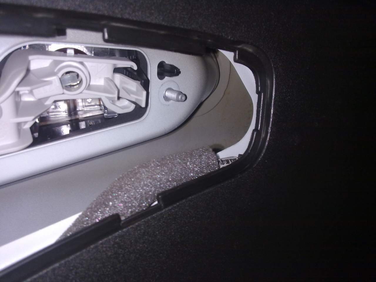

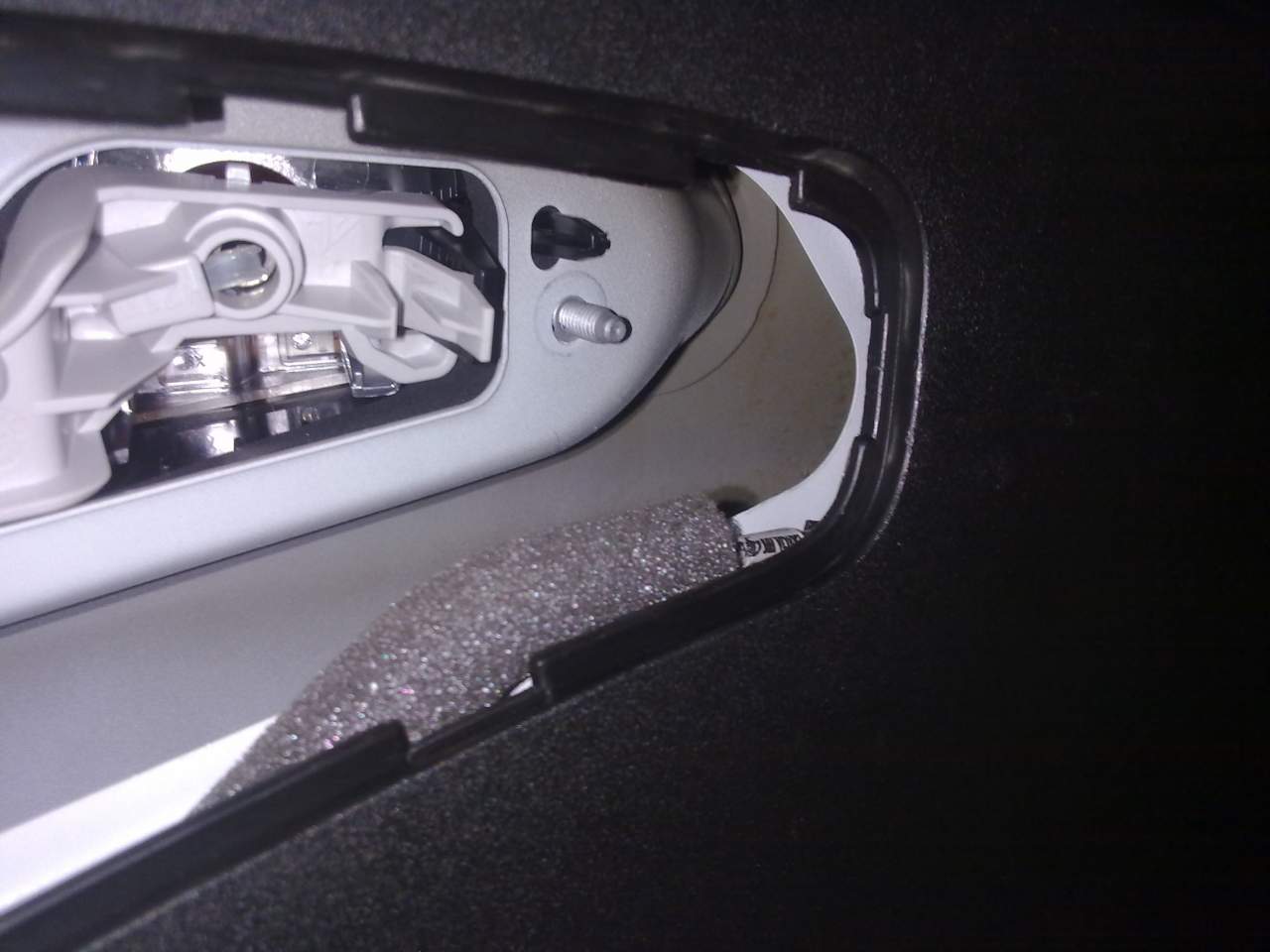

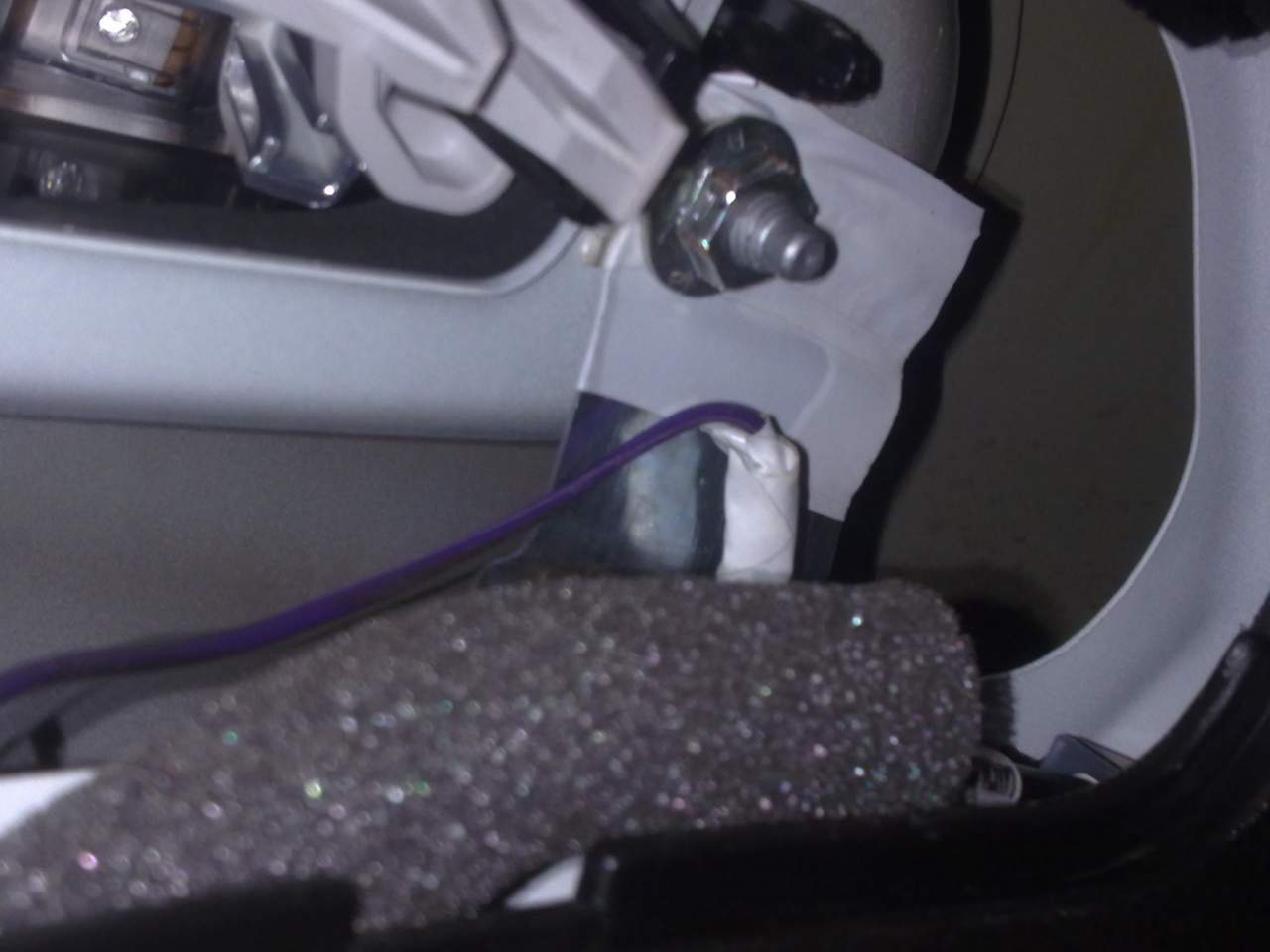

Il fissaggio è stato eseguito sul bullone che si trova in vista appena levato il coperchio ed è il bullone che si trova verso l'interno del portellone 171220131099.jpg171220131098.jpg

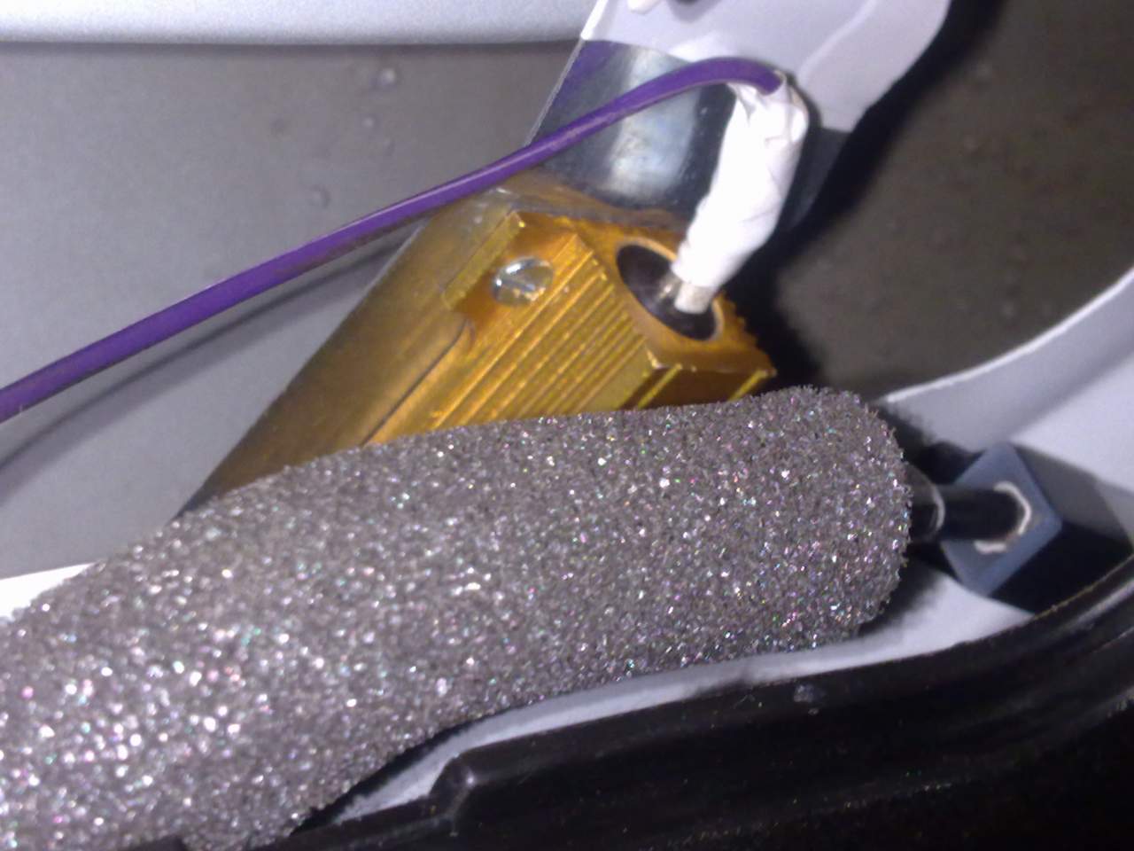

la resistenza è stata avvitata e mandata all'interno dei lamierati... non da fastidio in alcun modo 171220131100.jpg
ed il gioco è fatto...

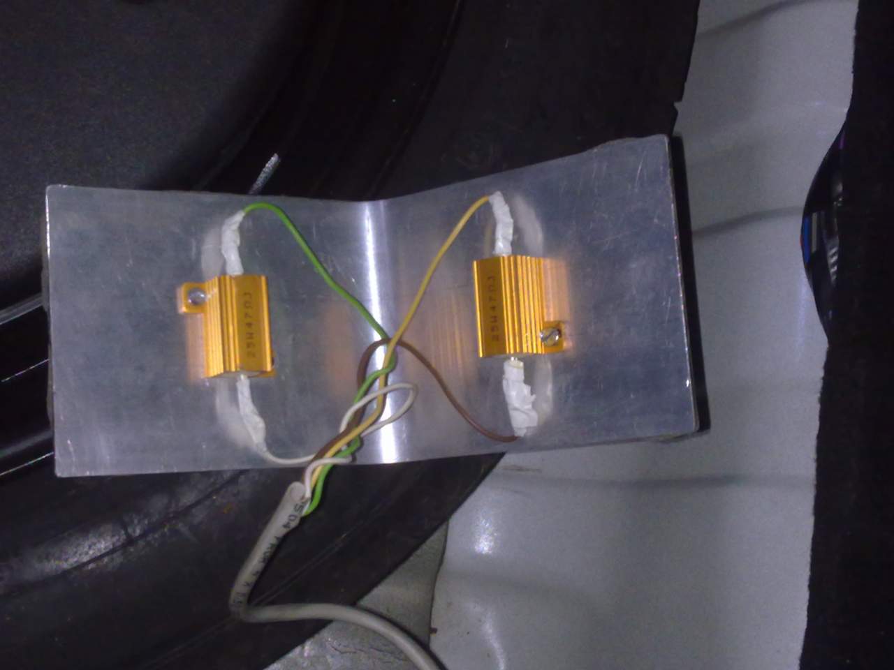

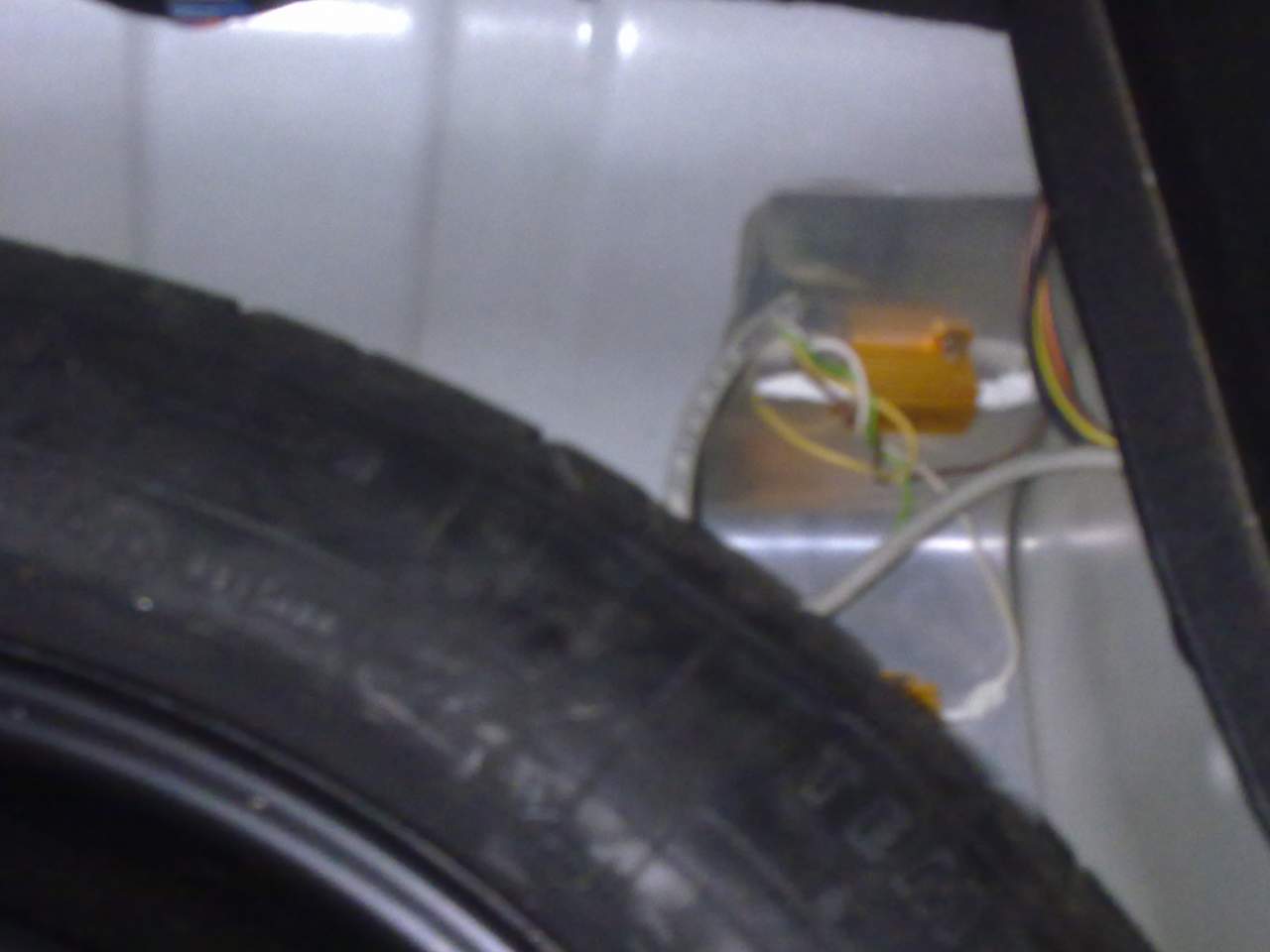

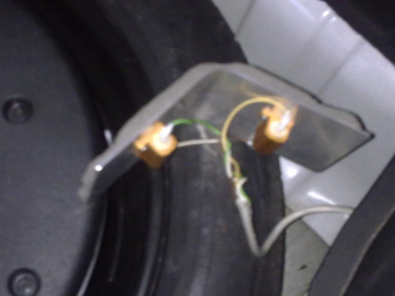

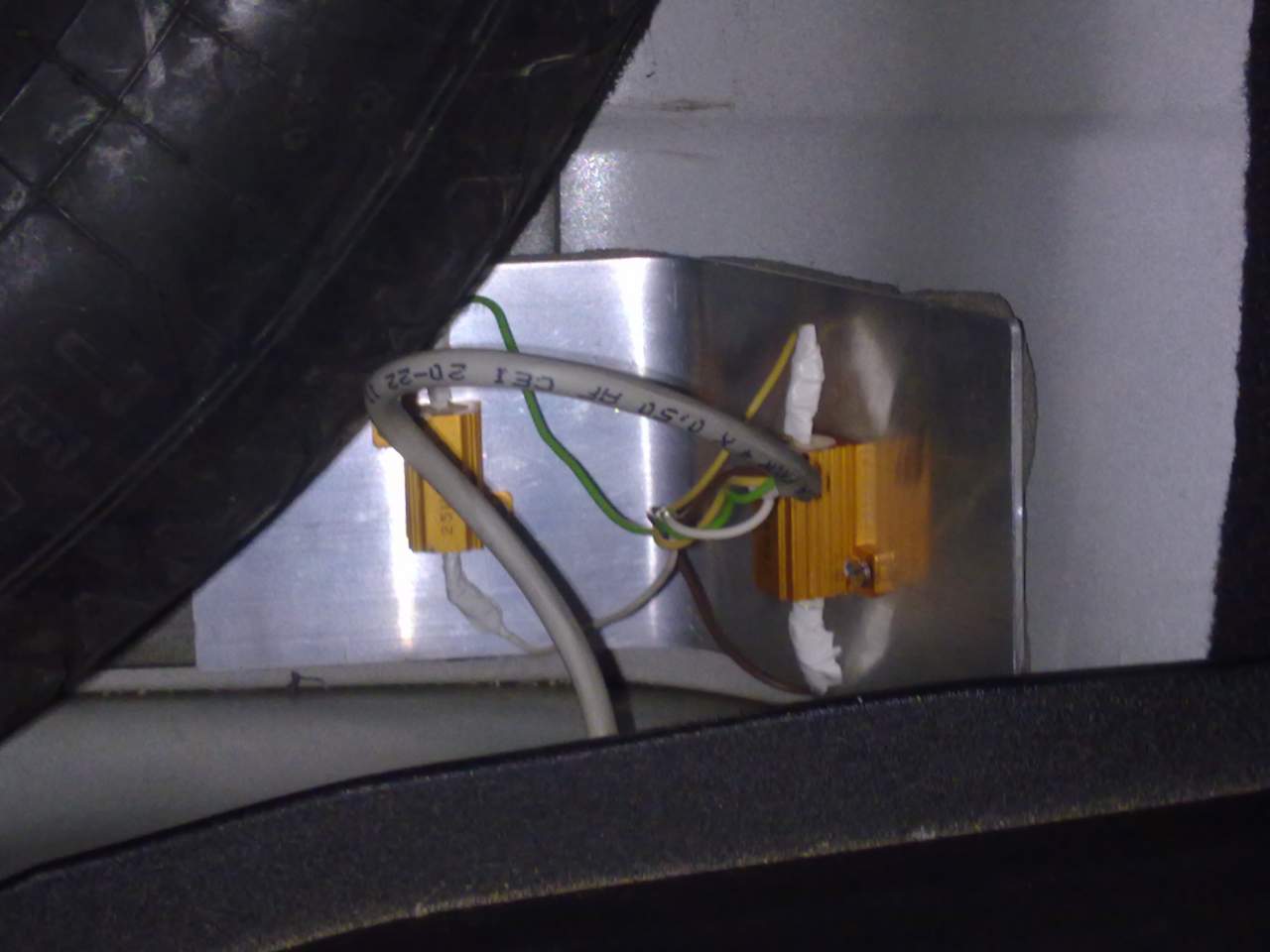

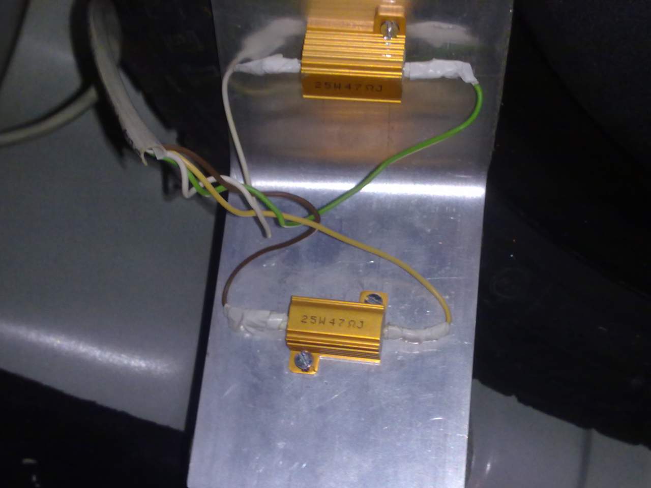

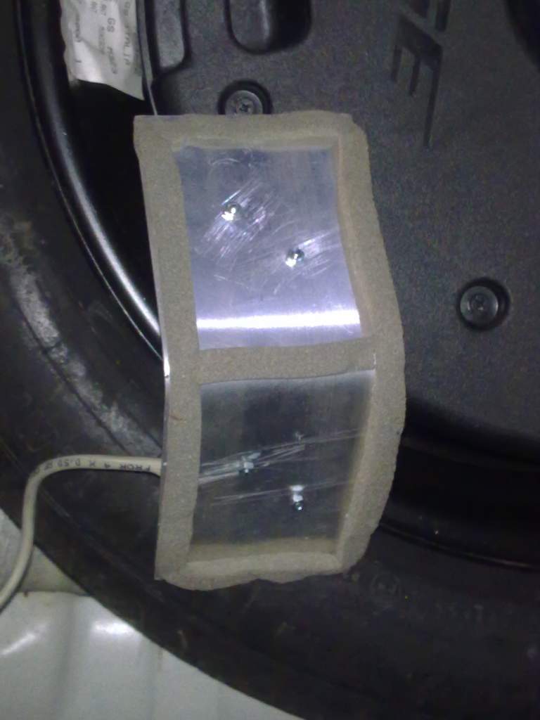

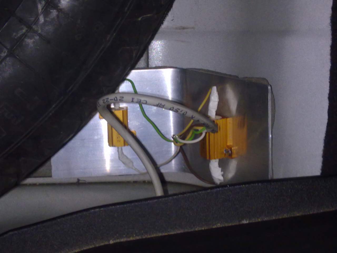

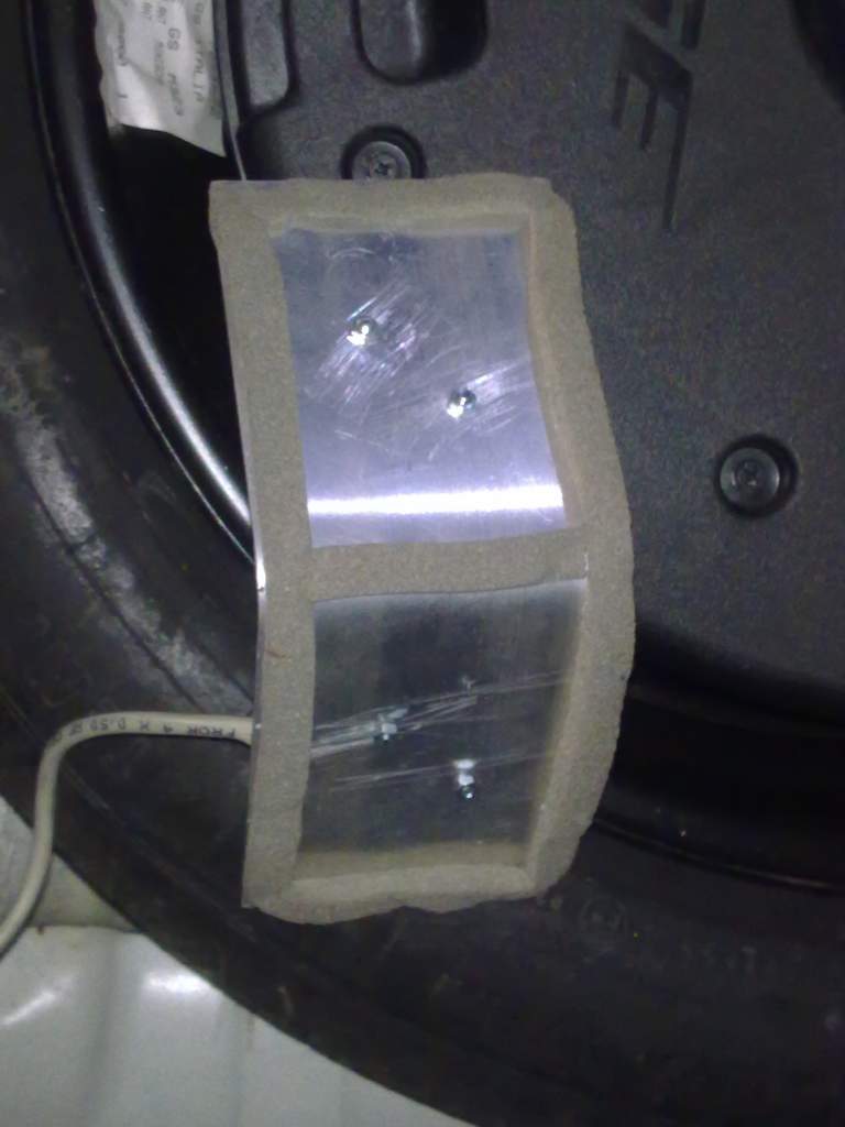

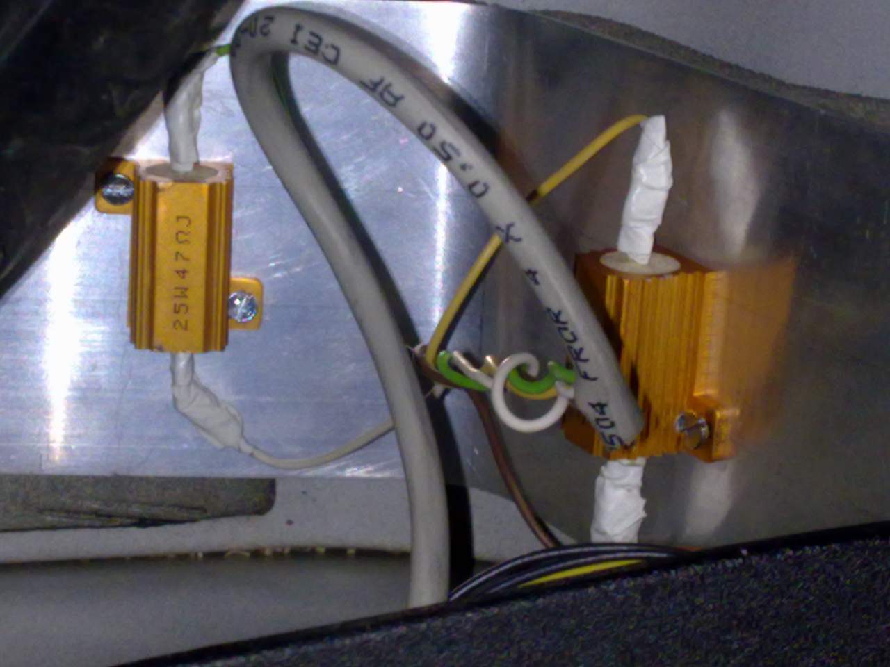

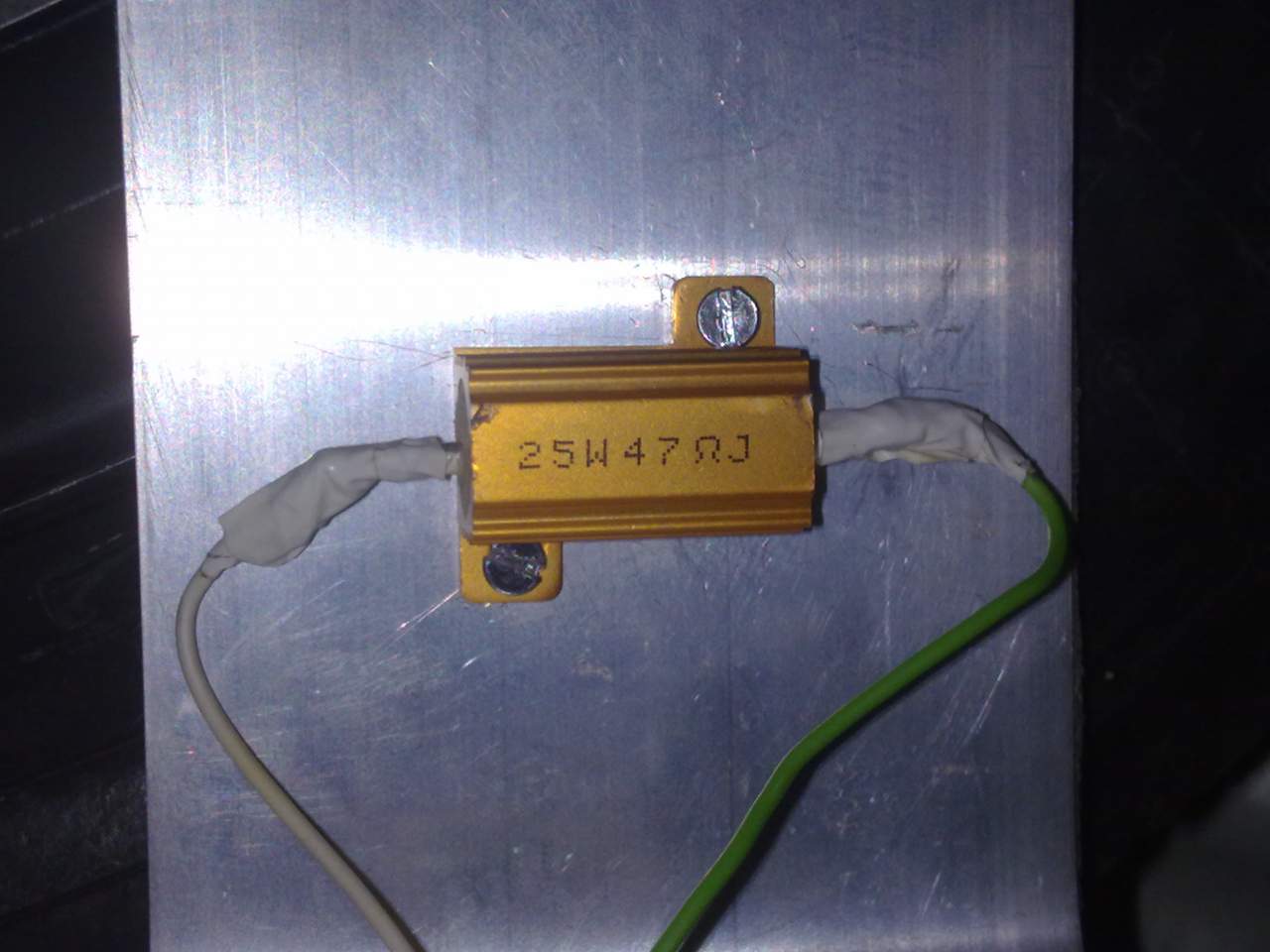

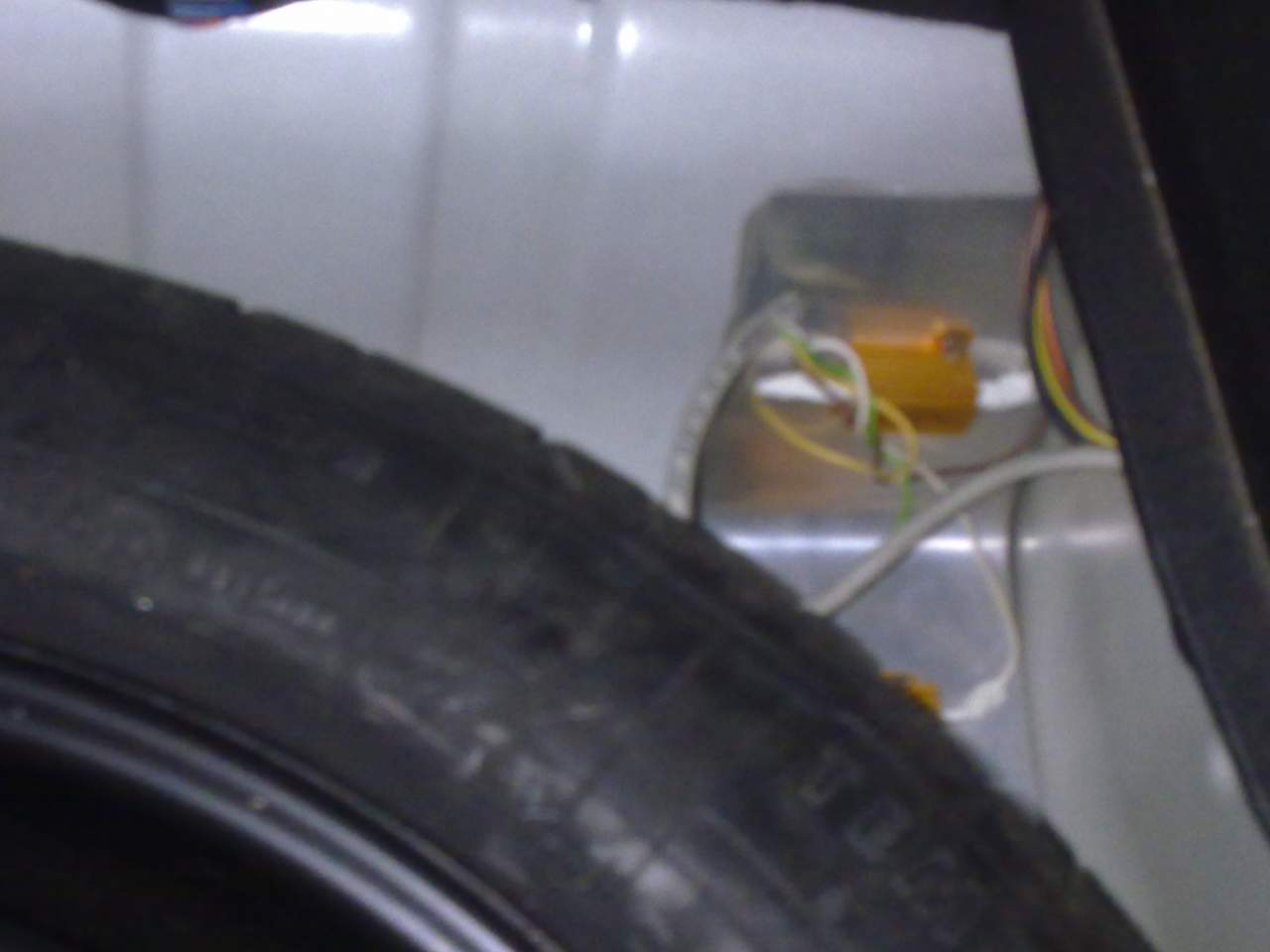

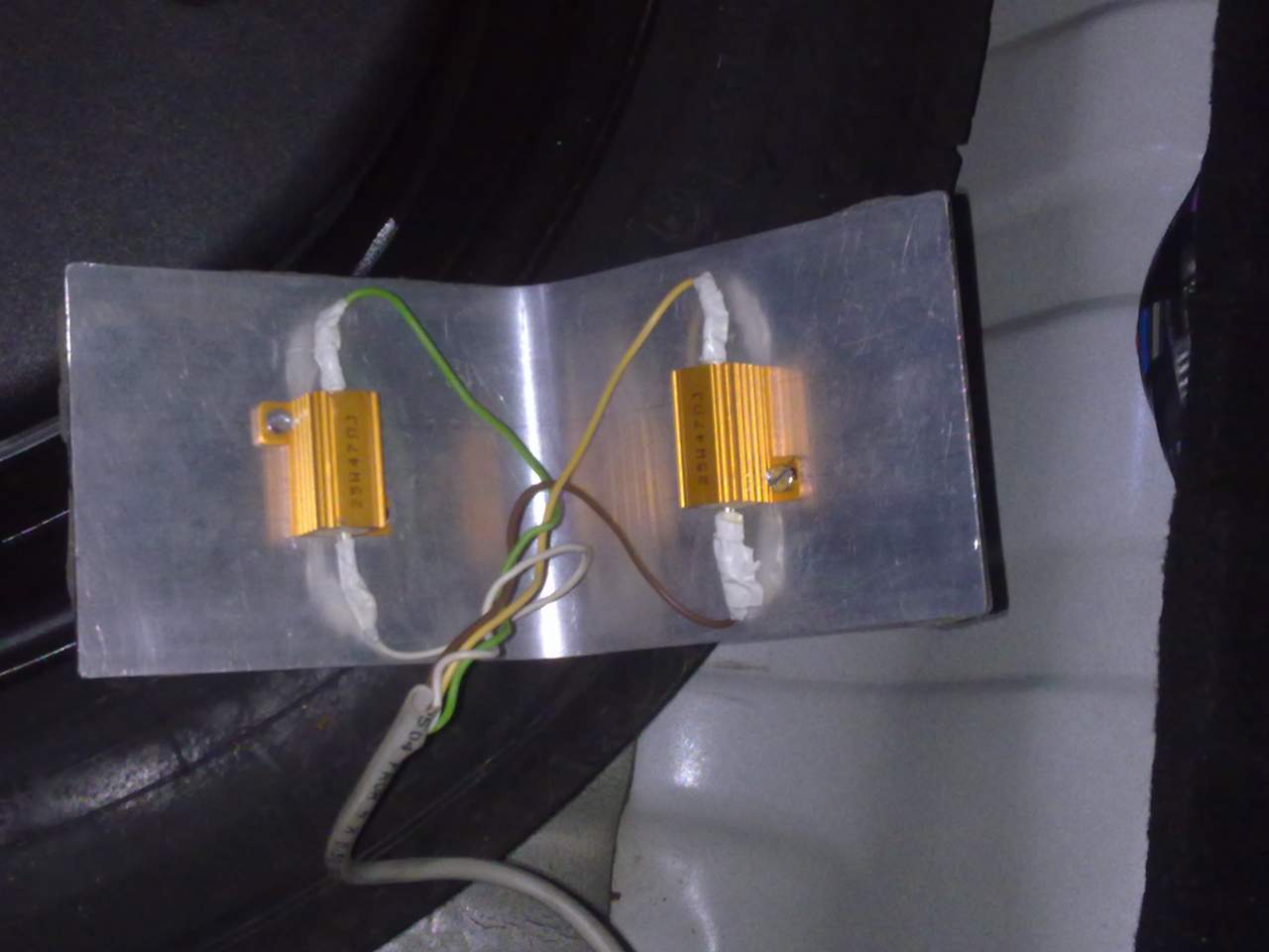

Per la targa invece feci una guida realizzativa anche se mancava ancora la piastra dissipatrice in quel momento... ed oggi già che c'ero gli ho fatto qualche scatto:
171220131082.jpg171220131083.jpg171220131085.jpg171220131086.jpg171220131089.jpg171220131088.jpg171220131087.jpg171220131090.jpg
al posto delle vecchie resistenze ceramiche che avevo Visualizza allegato 105373
ho messo queste corazzate fissate su un lamierino che fa da supporto/dissipatore Visualizza allegato 105366Visualizza allegato 105367 opportunamente bucato da un lato per permettere il fissaggio all'interno del portellone che vedremo in seguito.
Durante le prove ovviamente problemi 0, sia di spia sul cdb e sia di surriscaldamento Visualizza allegato 105368
Una estremità l'ho nastrata per non far strusciare la lamiera sulla carrozzeria, per non intaccare la vernice Visualizza allegato 105369
Il fissaggio è stato eseguito sul bullone che si trova in vista appena levato il coperchio ed è il bullone che si trova verso l'interno del portellone Visualizza allegato 105371Visualizza allegato 105370
la resistenza è stata avvitata e mandata all'interno dei lamierati e non da fastidio in alcun modo Visualizza allegato 105372
Per la targa invece feci una guida anche se mancava ancora la piastra dissipatrice in quel momento... ed oggi già che c'ero gli ho fatto qualche scatto:
Visualizza allegato 105374Visualizza allegato 105375Visualizza allegato 105376Visualizza allegato 105377Visualizza allegato 105378Visualizza allegato 105379Visualizza allegato 105380Visualizza allegato 105381
Lavoro eccellente e guida dettagliata. Complimenti!
grazie mille...
è molto semplice da mettere in pratica che neanche ti immagini... e alla fine non hai niente in mezzo le scatole..
già che ne parlavamo proprio io e te del calore prodotto fra le resistenze 20W 10ohm vs 50W 10ohm, se tante le volte ti venisse in mente di cambiarle, fai la prova una corazzata 50W 10ohm su un faro mentre ad un altro lascia la 20W 10ohm...
toccale dopo 10 secondi... e poi do 20... e poi 30 ecc ecc... sentirai una differenza...
Infatti metterò anche io quelle da 50w...
