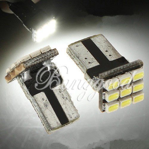

In effetti non sono proprio economiche... Soprattutto perchè uno può calcolare se vale la pena spendere 24€ di due lampadine (di qualità, senza alcun dubbio), o se a fronte di un bel risparmio vale la pena di usare le tuttovetro a bulbo blu che ho io nella targa da 1,80€ la coppia... Ognuno giustamente fa le sue scelte in base al gusto e al portafogli :D
Comunque, se avete un pò di pazienza, io mi sono messo una settimana fa su e-bay e ho aquistato vari tipi di lampadine T10 a led smd bianchi 6000K (tipo quella della foto che allego qui sotto). Costano tutte da 1 a 2 € a coppia spedite da Hong Kong (ci mettono un pò ad arrivare, ma i prodotti a led arrivano tutti dalla cina e possono avere benissimo lo stesso componente elettronico LED delle lampadine da 24€, proviamo ;) ), un prezzo irrisorio senza dubbio! 9 led smd dovrebbero fare un'ottima luce, se vedo che nel mucchio ho beccato quella che fa tanta luce e soprattutto una bella luce vi giro il link del venditore! PS: le lampadine non hanno il chip can bus, quindi vanno bene su luci pozzanghera, bagagliaio e cassetto portaoggetti. E se notate il pannello a led è in posizione dritta, appena mi arrivano credo di riuscire a dare due colpi di stagnatore dove vedete le saldature, e risaldarla col pannello verso il basso perchè a noi nella Giulietta servono con i led di lato e non sopra). Vi farò sapere la loro qualità e se ne vale la pena. Stay tuned! ;)
PS: esteticamente fanno proprio schifo lo so, ma mica si vedeno quando sono montate :D

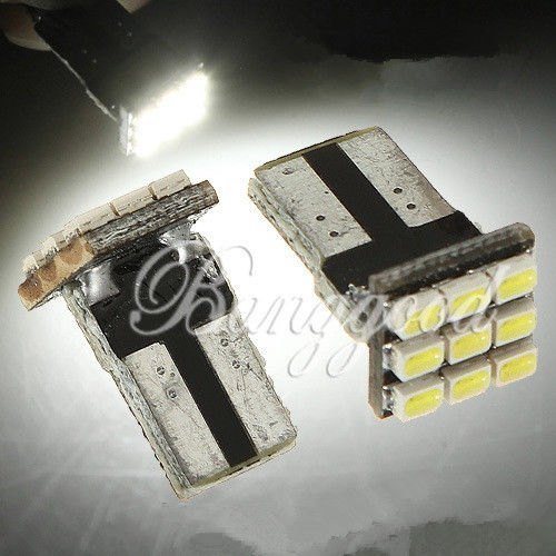

Visualizza allegato 105892

Ma scusa queste vorresti metterle nella targa?
sei sicuro che ci entrino?

In realtà vuole modificarle, dissaldare il pannello e risaldarlo rivolto da un lato, il che mi sembra assurdo, aspettare un eternità che arrivino da HongKong, prendersi la briga di lavorarci sopra col rischio di danneggiarle e sperare poi che entrino nella sede! :confused:
Giulietta - Luci a led aftermarket per interni e targa
se le fai arrivare dalla cina, prendi quelle con i sei led smd5050, messi a coppie di due su tre linee, montati gia' su un unico lato, che eviti di saldare e le metti conode cone sottoporta o targa.
io go messo recentemente quelle a 4 (2x2), altrimenti avrei messo quelle. di solito li trovi sull'euro e qualcosa cadauna...
okkio che quelle da 9 sono led3528 x' 9 led smd5050 a coppie di tre non entrano...troppo ingombranti
