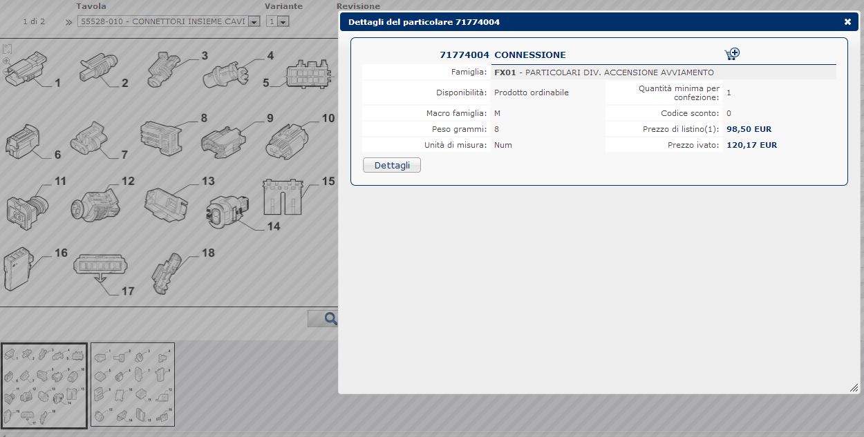

Legione io ho preso quei kit resistenza da sunsky ma ho dei problemi ad installarlo poiché non va ad incastro nel portalampada. Funziona perfettamente , non da errori ma il fatto che la lampada possa uscire per ora mi ha fatto desistere dal metterlo. Tocca prendere quelli originali e adattarli perché non vorrei far fare condensa..se avete poi suggerimenti dite pure
Inviato dal mio GT-I9505 utilizzando Tapatalk
Si in effetti è la prima cosa che ho notato appena ho aperto il pacchetto che mi è arrivato.
La soluzione più immediata, come dici tu, sarebbe quella di trovare dei connettori originali e poi adattare le prolunghe.
Ho in progetto una cosina. Se riesco a fare qualcosa vi dico e sarete tutti più contenti

Quei connettori non li hanno i ricambisti, io penso andrò dal ricambista alfa venerdì se riesco
#1,824
Re: Giulietta - Luci a led aftermarket per interni e targa
Buona fortuna...
Spero vivamente che non sia costi così

Seee se così fosse ai voglia di prendere forbici e saldare... o semplicemente nn metterli

Ti giuro... prima mi sono messo a ridere e poi ho pensato "non è che ho sbagliato a cercare?".
Sono rimasto allibito quando ho realizzato che purtroppo guardando la figura 4 è identico al connettore

Dai mi informo , lo trovo assurdo onestamente... poi vi faccio sapere !

hehe questo potrei farlo anche io :D se costano quel che dice là, ai voglia di nastro hahahahahah
