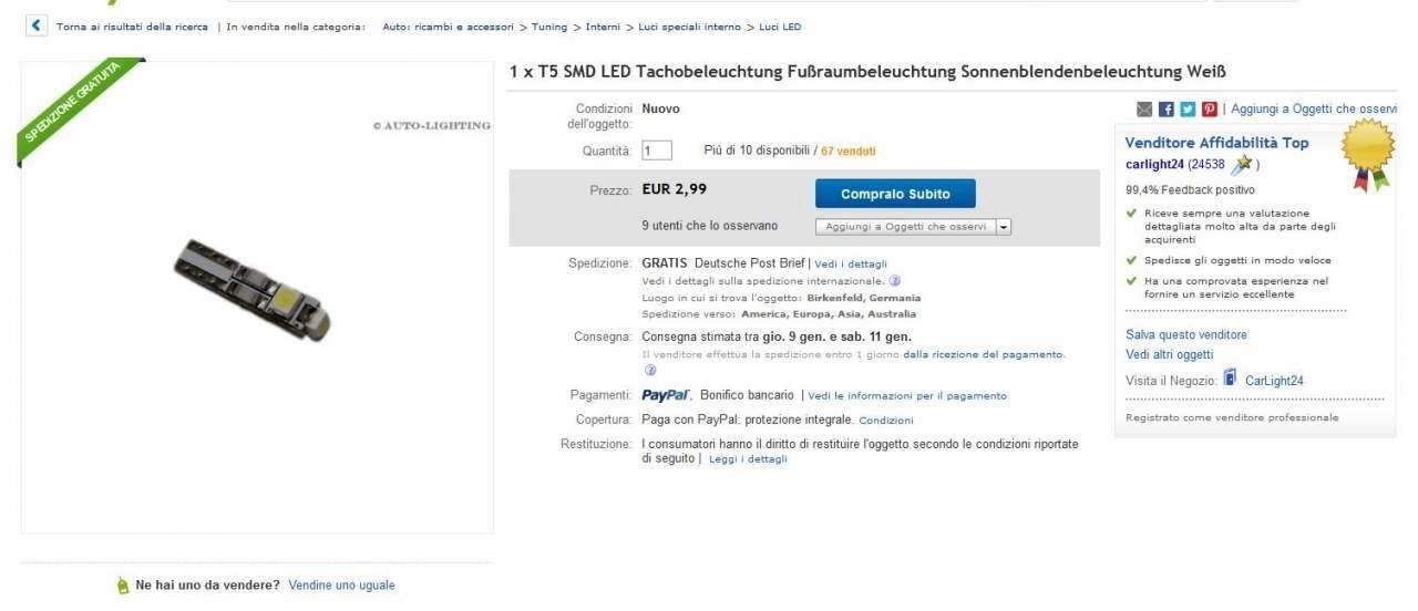

Pensa che ho trovato anche questi per le alette parasole!

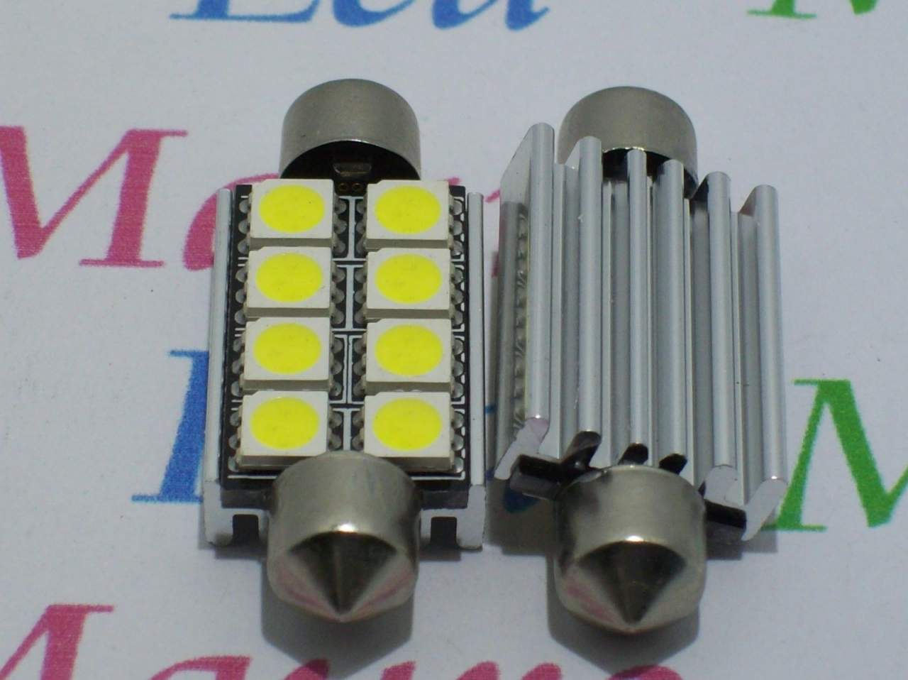

Ciao
guarda questa miniguida che ho fatto per darti un idea dei tipi di lampada necessari e delle loro forme:
https://forum.clubalfa.it/elettroni...rket-per-interni-e-targa-155.html#post1016700
Forse non ci hai capito molto perchè ci sono davvero tanti modelli di lampade a LED e la scelta va in base solo al proprio gusto personale.
Ad esempio nella plafoniera anteriore hai molto spazio e puoi mettere sia delle semplici lampade LED a siluro da 36 millimetri oppure dei pannelli LED (con adattatore a siluro)
Esempio:
asset.php
In quella posteriore puoi usare una lampada LED siluro da 42mm
Esempio:
Nel Bagagliaio invece hai una plafoniera con lampada tipo W5W, quindi puoi sceglierne una cilindrica con quel tipo di attacco.
Esempio:
Per finire ti posso dire che la modifica non invalida la garanzia, anche perchè non stai apportando alcuna modifica all'impianto elettrico, ma stai solo modificando una lampada. Ovviamente, se la porti in officina per qualche motivo, possono farti storie se sono pignoli, ma in quel momento ti basta rimettere le originali e fare finta di nulla
