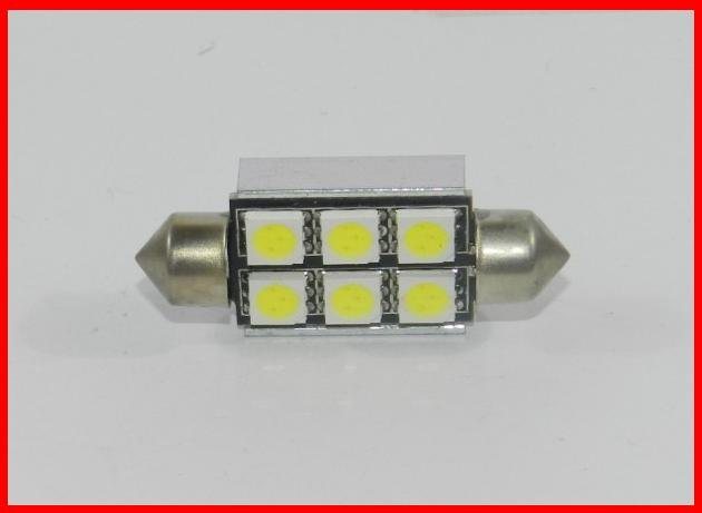

buonasera scusate volevo sapere io ho un problema con le luci interne della mia giulietta allora ho comprato led della canbus composto da 6 led piu resistenza ma una volta messe e accese e spente non si spengono del tutto rimangono giusto un po accese come dire nei led ci sono dei puntini precisamente 3 che rimangono accesi come mai???
un mio amico ha mantato led normali a siluro composto da 12 led senza resistenza e vanno bene aiu toooo grazie 466413524.jpg questi sono quelli che ho comprato
Re: Giulietta - Luci a led aftermarket per interni e targa
la resistenza non è sufficiente a dissipare la corrente residua percui il led resta acceso

devi mettere una resistenza in parallelo cioè tra i 2 poli del led
ma scusate non faccio corto ?????? scusate la devo mettere su un solo polo cioe ad esempio entro con il positivo esco con il positivo sul led perche se la metto sui due poli faccio negativo e positivo insieme e faccio corto circuito
