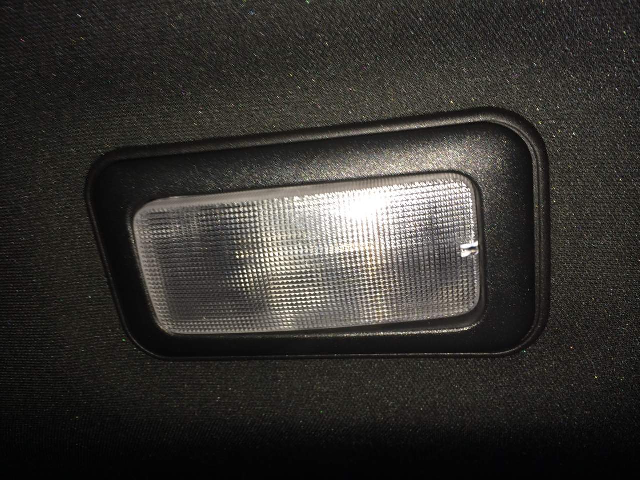

Sapreste dirmi come si smonta la plafoniera posteriore? Grazie :)

Secondo me è quella più complicata...cmq ci sono due procedure: o smonti solo il trasparente o smonti anche la cornice...
Io so solamente la prima... Anche perché ho provato a seguire la seconda ma non ci sono riuscito...
Prendi un cacciavite piatto e ci metti un giro di scotch di carta sulla punta così eviti eventuali graffi... Infili la punta nel lato lungo tra il trasparente e la cornice nera e fai leva delicatamente...

Io ho attuato la procedura che prevede di fare leva solo sulla plastica trasparente. E' una cosa semplice e immediata, la consiglio.
